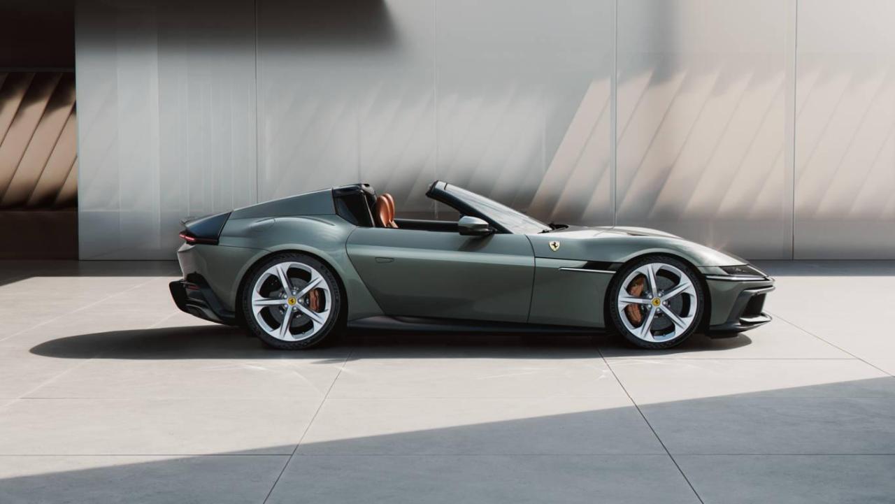

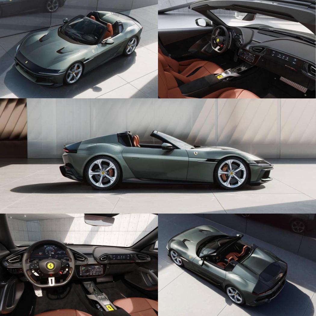

e81c5f89-1aa6-485e-ae1c-551d8e0c556d.jpg.0152a61f98b963aaace4d39e739db38d.jpg7be2aced-ce94-4e9f-8399-490ff01e3bde.jpg.f82d3333dcc32d604ce0a93f88e641f7.jpg26550b76-a192-45ff-bd18-2958a9fd0c28.jpg.894cee3e3bf708ef707d5e4d4c354dec.jpg
New_Ferrari_V12_ext_09_spider_media_306feda4-2bfe-4e0e-b597-4abf484e1676.thumb.jpg.507464dfa10014f260f1a6db63778eff.jpgNew_Ferrari_V12_ext_10_spider_media_23c9addd-ee48-4860-aa1d-8eb95995cad6.thumb.jpg.a040c130ad5f6833772ec8d0dd9b960c.jpg

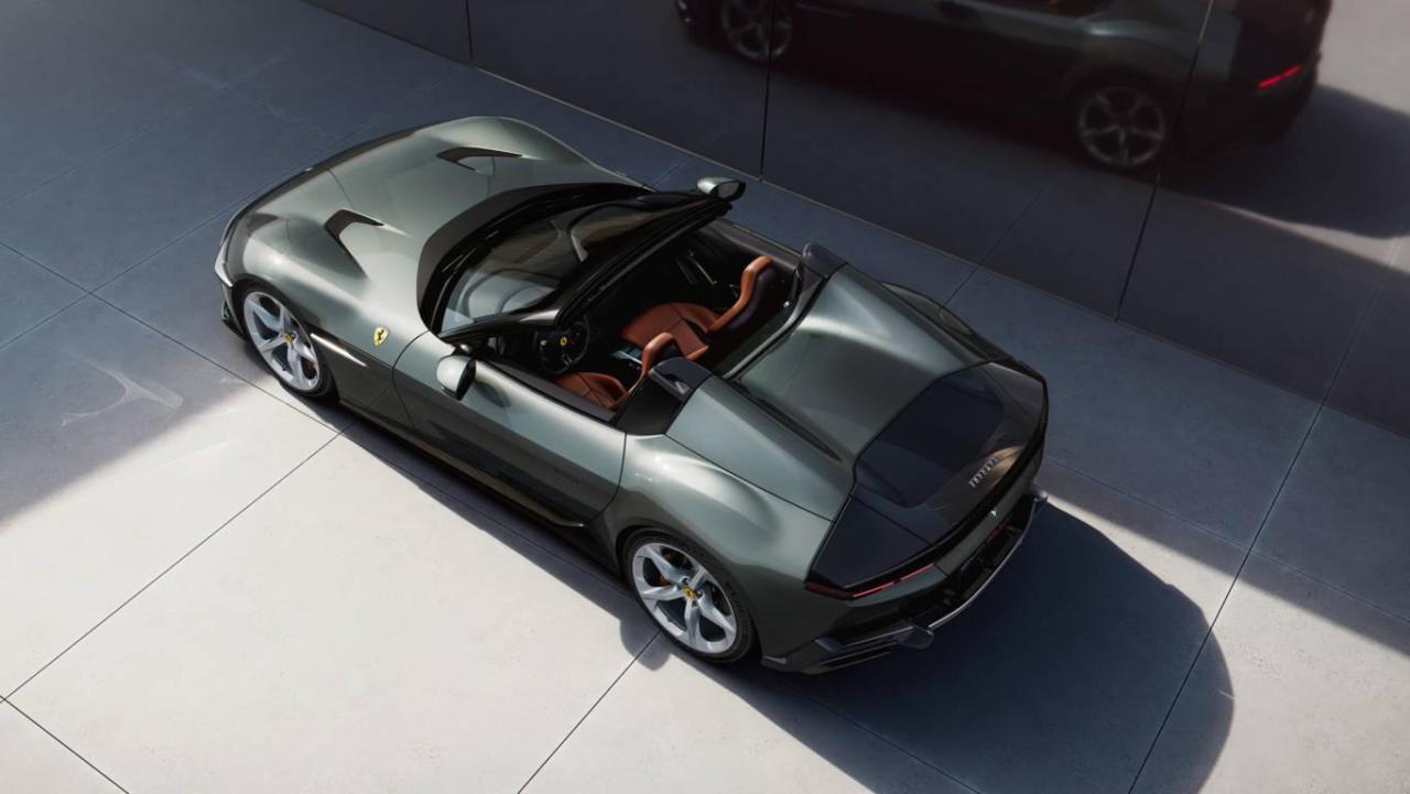

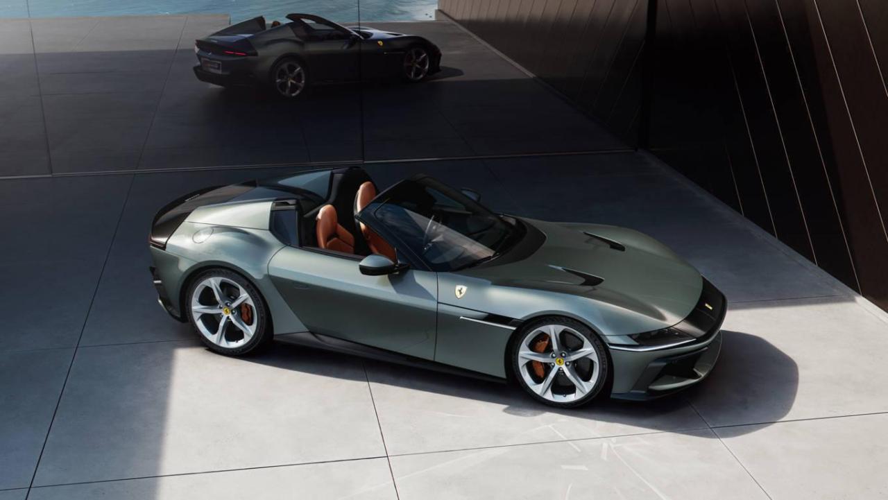

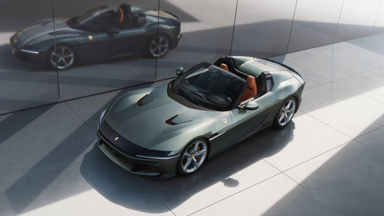

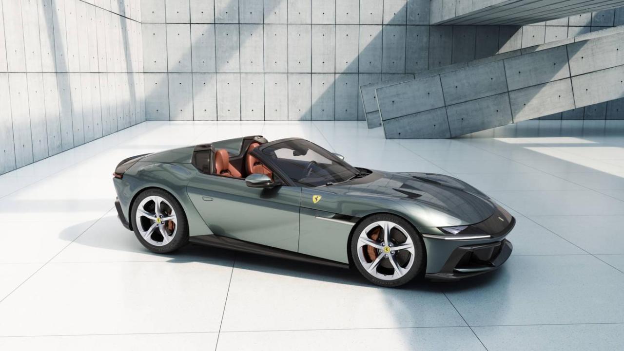

STILE
ESTERNI
L’operazione che Flavio Manzoni e i designer del Centro Stile Ferrari da lui diretto hanno inteso compiere con la Ferrari 12Cilindri Spider è stata una radicale trasformazione dei codici stilistici delle precedenti V12 Ferrari a motore centrale-anteriore. La vettura si allontana infatti nettamente dai linguaggi scultorei che caratterizzano, per esempio, la 812 Competizione per adottare un linguaggio più sofisticato ma al tempo stesso dotato di quel rigore formale necessario a ottenere un effetto di unitarietà stilistica.
Linee maestre essenziali ne governano le geometrie, sottolineando volumi che formano un tutt’uno interconnesso. La fiancata, molto pulita, si sviluppa a partire da una sezione a diedro e percorre tutta la vettura. Pur mantenendo un certo aspetto sensuale, tipicamente Ferrari, sulla Ferrari 12Cilindri Spider i parafanghi sono trattati con grande precisione geometrica: le linee sono sempre frutto di intersezioni di volumi e c’è un approccio alla forma più funzionale che genera un effetto nient’affatto nostalgico. Il parafango posteriore è prominente, possente, ma anche perfettamente controllato dal punto di vista delle geometrie. Sul parafango anteriore il muscolo tende invece ad allungarsi leggermente, appoggiandosi sulla fiancata e accentuandone l’aspetto monolitico.
Il cofango anteriore si sviluppa su una superficie estremamente levigata, da cui emergono i volumi dei parafanghi. L’assenza di tagli sui muscoli restituisce una percezione di massima pulizia della superficie complessiva, interrotta soltanto dalla presenza di due evacuazioni d’aria di raffreddamento del vano motore. Altro obiettivo della Ferrari 12Cilindri Spider è stata l’esplorazione di linguaggi solo tangenzialmente automobilistici. Il frontale perde alcuni tratti caratteristici, quali i fari dalla forma a occhio e la calandra che richiama una bocca, a favore di geometrie e intersezioni innate nel disegno della vettura: un’unica fascia avvolgente integra le funzioni luminose; da essa emergono, come lame, i DRL.
A differenza della Ferrari 12Cilindri, questa vettura presenta un tema molto caratterizzante dovuto alla presenza delle due pinne posteriori, dietro alle quali si intesta un elemento dall’effetto black screen. Sulle pinne è possibile ammirare due linee parallele, chiaro richiamo al tema del laterale che rende il disegno delle stesse molto caratteristico. Inoltre, il ‘voletto’ sulla fiancata è in policarbonato retro-verniciato.
Discorso analogo per l’architettura del posteriore: anche in questo caso, a governarne lo stile è il rigore. Quello della Ferrari 12Cilindri Spider è uno specchio di poppa puro, ottenuto per sottrazione riducendo il volume dell’insieme. In coerenza con l’anteriore, i fanali sono incastonati all’interno di una lama che attraversa tutto il volume e a partire da essa si delinea il tema forse più caratteristico della Ferrari 12Cilindri Spider, che dimostra ancora una volta come i designer del Centro Stile Ferrari riescano a fondere necessità tecnico-funzionali e bellezza.
Al posto di uno spoiler posteriore tradizionale si è scelto di utilizzare due appendici attive che, integrate al lunotto, producono un effetto dal caratteristico tema a delta. La percezione complessiva è di un insieme unitario che restituisce l’idea di un oggetto molto tecnologico. Lo sviluppo di questo concetto ha permesso di trattare la cabina della Ferrari 12Cilindri Spider in maniera inedita, tracciando la linea di cornice della superficie in tinta carrozzeria in modo da far eco al tema del lunotto e innestarsi organicamente sul resto della cabina, caratterizzata da un effetto black screen.
Anche lo specchio di poppa si completa con un volume pulito e monolitico in tinta carrozzeria. Il livello inferiore – di color nero o in fibra di carbonio – è caratterizzato dalle chiglie in rilievo del diffusore. Il corpo vettura sembra sospeso su di esso, con un effetto flottante. Questa zona integra i sensori e una doppia coppia di terminali di scarico. Gli scarichi, composti da quattro elementi, hanno una forma inedita: sono infatti incorniciati da un carter metallico allo scopo di ridurre la percezione degli ingombri e restituire un aspetto più compatto.

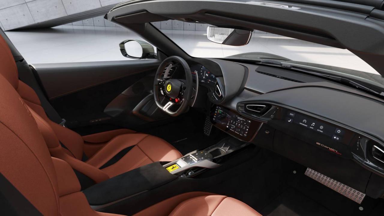

INTERNI
Gli interni della Ferrari 12Cilindri Spider sono stati progettati seguendo una suddivisione in tre livelli: il primo, definito dalla parte superiore della plancia, si innesta sulla zona sellata dei pannelli porta; segue poi la zona centrale, mentre il terzo livello comprende vasche e sedili. Quanto i perimetri di ciascuno risultino definiti e quindi quanto l’effetto del doppio cockpit sia enfatizzato risiede nella scelta di abbinamenti cromatici e materici. Da tale combinazione dipende anche il carattere elegante o sportivo degli arredi. Il lusso e le prestazioni tipiche di Ferrari si accompagnano sulla Ferrari 12Cilindri Spider all’attenzione alla sostenibilità ambientale: la vettura fa infatti ampio uso di materiali sostenibili, tra i quali l’Alcantara© in poliestere riciclato al 65%.
Lo stile degli interni trae ispirazione da un’architettura di tipo dual cockpit. Negli scorsi anni questa impostazione è stata adottata nelle Ferrari Roma e Roma Spider, nonché nella Ferrari Purosangue. La Ferrari 12Cilindri Spider è dotata di una cabina dalla struttura quasi simmetrica, composta da due moduli che accolgono pilota e passeggero offrendo loro altissimi livelli di comfort e coinvolgimento nell’esperienza di guida.
La plancia si sviluppa secondo una lettura orizzontale sottolineata dalla separazione netta tra volumetrie sellate nella parte superiore e funzioni tecniche in quella inferiore. La parte superiore ospita due cruscotti distinti, dedicati alla strumentazione di bordo di pilota e passeggero e alle bocchette di aereazione. Un elegante stacco cromatico e materico consente di percepire i due volumi separati dal corpo plancia, quasi sospesi, esaltandone la percezione di leggerezza.
I pannelli si sviluppano a partire dalle geometrie della plancia, quasi ne fossero un’estensione. Sulla parte sellata è ricavato un ampio squarcio dal trattamento scultoreo, sottolineato dai materiali a contrasto. L’appoggiabraccio è ricavato sulla parte sellata del pannello e si estende all’interno del medaglione, mostrando l’estremità metallica a contrasto in un’elegante intersezione di volumi. Il corpo del tunnel, scavato lungo la sezione laterale, restituisce l’aspetto di un elemento sospeso. La struttura è rivestita da pregiate sellature: su di essa spicca un elemento in metallo, caratterizzato da una forma ad ‘Y’, che integra l’iconico cancelletto.
Rispetto alla Ferrari 12Cilindri, nella zona posteriore degli interni della Ferrari 12Cilindri Spider lo spazio dietro ai sedili è utilizzato per accogliere il tetto rigido retrattile, non essendo quindi presente alcuna panchetta. La soluzione adottata consente comunque di ricavare uno spazio ottimale, che rende la Ferrari 12Cilindri Spider una vettura versatile e adatta anche ai viaggi di lunga percorrenza.
La Ferrari 12Cilindri Spider introduce una nuova logica di interfaccia uomo-macchina (HMI) composta da tre display che elevano a una dimensione inedita il modo di vivere l’abitacolo delle berlinette Ferrari V12. Il display centrale touch-screen capacitivo da 10,25” permette il controllo di tutte le funzionalità principali sia da parte del pilota sia del passeggero; a esso è accoppiato il display guidatore da 15,6” che racchiude le informazioni di guida e di dinamica del veicolo. Infine, il passeggero viene completamente coinvolto nell’esperienza di guida grazie a un display da 8,8” che gli permette di sentirsi un vero copilota.
La vettura adotta il volante capacitivo presente su tutti i modelli di gamma più recenti, i cui tasti sono realizzati con un bassofondo così da facilitarne la pressione corretta. L’attivazione dei comandi risulta così più precisa, immediata e intuitiva anche durante la guida più sportiva. La Ferrari 12Cilindri Spider è dotata di serie del sistema di connettività mobile basato sulle interfacce Apple CarPlay® e Android Auto® gestibili comodamente dal nuovo display centrale. Grazie al tappetino di ricarica senza fili standard sul tunnel centrale è inoltre possibile ricaricare il telefono in tutta semplicità.
Sulla Ferrari 12Cilindri Spider è disponibile come dotazione opzionale il sistema audio high-end realizzato in collaborazione con Burmester®, composto da 15 altoparlanti che generano una potenza totale di 1600 W per un’esperienza audio senza precedenti a ogni volume e velocità. Le alte frequenze suonano chiare e brillanti grazie alla tecnologia Ring Tweeter che consente di ridurre al minimo le distorsioni. Il potente subwoofer a doppia bobina garantisce invece la pienezza del suono che, grazie agli Headliner Ultraflat, si trasforma in un’esperienza d'ascolto a 360°.

Sapore di Daytona.
Mi perplime la coda :pen:
Bellissima come la coupè. Qui però un dettaglio l'avrei cambiato: avrei allungato il nero della coda in mezzo alle due gobbe. In ogni caso 🔝
visto che hanno preso a piene mani dalla Daytona non capisco perché l'abbiano fatta targa.
la vista laterale ci perde.
l'avrei preferita con questo profilo laterale
www.idecore.it
www.madeineighties.it
2 ore fa, Tony ramirez scrive:
non ci stanno più dentro con le normative sulla sicurezza
