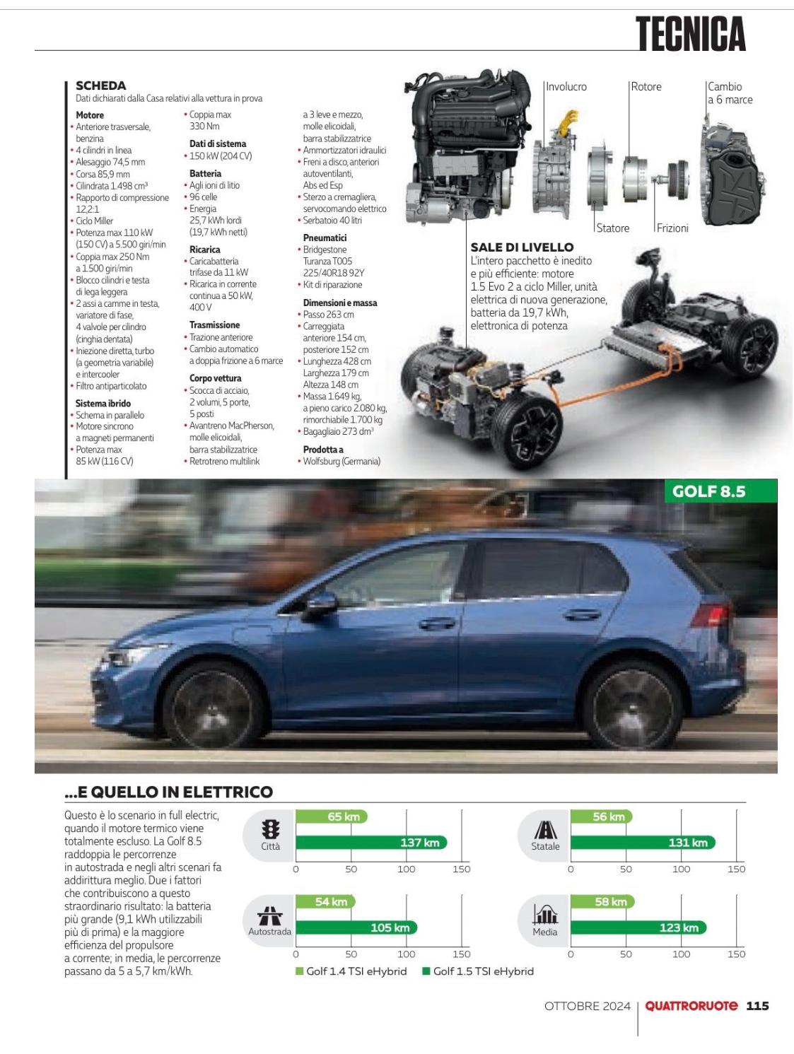

5 minuti fa, davos scrive:
Aspe' chiariamo un aspetto. Il plugin vag ha il motore nel cambio come e phev stellantis. Il mild vag è buna sistema ipo il mini ibrido della panda, infatti la riduzione di CO2 è minima. Mentre il mild stellantis ha il motore elettrico nel cambio per cui il risparmio in termini di consumi e CO2 è ben maggiore
La prossima evoluzione del tfsi mhev sarà sicuramente più simile all'implementazione Stellantis.
Comunque non me la aspettavo così efficiente la new Golf Phev.

17 ore fa, nucarote scrive:
Sposteranno anche Taigo e Ibiza da Pamplona?
Non credo, le B-SUV (T-Cross, Taigo, ...) resteranno li, fino al completo rinnovo dell'impianto per produrre le B elettrice, anche perchè sono quelle su cui possono fare più margine sulle vendite, Ibiza invece è da capire se riceverà il restyling anticipato tempo fa da SEAT o se morirà così. Polo penso sia stata "spostata" in realtà già la producevano in Sud Africa per razionallizare il processo produttivo visto che la vettura ha delle vendite inferiori rispetto alle generazioni precedenti a "causa" delle sorelle/cugine B-SUV che le hanno mangiato mercato.
10 ore fa, davos scrive:
Panda ha un micro ibrido da 12 Volt, non credo sia paragonabile al mild-hybrid 48 Volt della Golf  su motore 1.5 TSI abbinato al cambio automatico, penso che sia molto più vicino a tutti gli altri sistemi 48 Volt tipo quello di Focus.

20 minuti fa, MotorPassion scrive:
Non ho idea del sistema focus. Il punto è dove viene collocato l'aiuto ibrido non tanto i volt. Quello stellantis è un motore nel cambio. Basta vedere i dati CO2. Nella golf il 1.5 fa 123 nel benzina e 118 nel mhev. Nell' avenger il 1.2 fa 127 nel benzina e 111 nell'ibrido.
