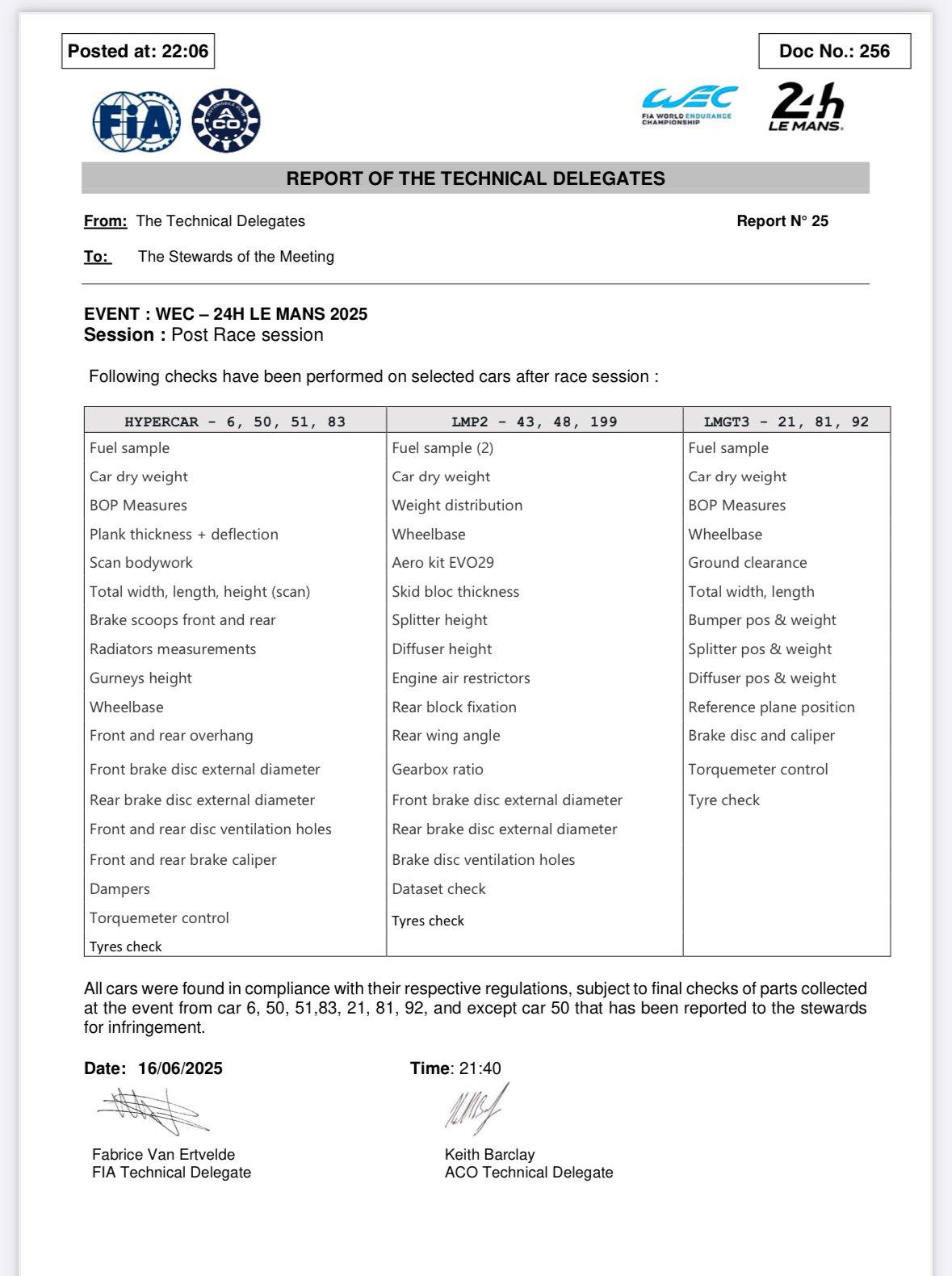

Siccome non si può mai stare tranquilli, la 50 è sotto investigazione per una possibile infrazione tecnica relativa ai seguenti articoli:
“Articles 2.4 (Compliance with the Regulation) and 3.8.8.7 (in the Deflection part, i.e. the measurement of a deformation via a load test, here at the level of the rear wing support), as well as an infringement of the additional regulation of the 24 Hours of Le Mans (Article 1.3.3: Responsibility for compliance and safety of cars).”
La cosa abbastanza tranquillizzante è che, come potete leggere nel documento, anche la 51 e la 83 sono state vivisezionate e non hanno trovato alcuna flessione anomala, quindi sulla 50 potrebbe trattarsi di un guasto o di un danno.
