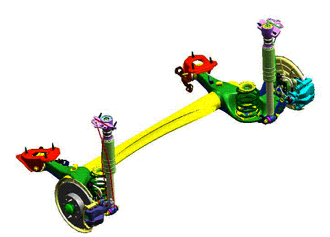

Per impedire gli spostamenti laterali di un assale rigido:
File:Watt's Linkage Rear Suspension.gif
Qui invece, pur essendo una GIF che rappresenta l'assale rigido, il paralellogramma è collegato come sul ponte torcente di Astra:

Non esattamente.
Con il ponte semirigido hai due bracci longitudinali uniti da una struttura torcente, simile a sospensioni indipendenti unite da una barra di torsione.
Il ponte rigido invece unisce le due ruote con una struttura rigida, ed è vincolato alla carrozzeria con un braccio trasversale che ne regola la posizione rispetto al telaio.
