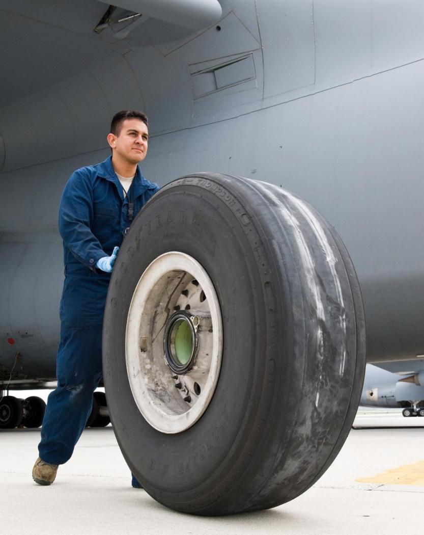

La metto qui. Si parla di aviazione.
Domanda:
Perché in caso di pioggia, per non incorrere nel fenomeno aquaplaning, dovevo  limitare la velocità?
(in rullaggio)
Sul Bus (sugli altri non lo so...) non ho trazione sulle ruote.
...e si che pesavo (non io) qualche centinaia di tonnellate.

La butto lì, poiché gli pneumatici non hanno gli scarichi laterali ma solo quelli longitudinali e quindi oltre a scaricare poca acqua, in situazione di freno potrebbero bloccarsi entrambi/asimmetricamente, creando non pochi casini in cabina.... mica c'abbiamo l'ABS sugli aerei (o forse si nei modelli più recenti? mi devo informare)
Inoltre, dato che ci potrebbe essere condizioni di vento al traverso o a raffica, essendo i carrelli di fatto inerti a livello trazione e praticamente dei sostegni con azione di freno e direzione al suolo, in una situazione di aquaplaning possono diventare dei "pattini sul ghiaccio", quindi l'aereo potrebbe trovarsi ad imbardare improvvisamente durante la corsa di decollo o atterraggio. La cosa potrebbe verificarsi anche solo beccano con un carrello una pozza, e potrebbe verificarsi l'effetto perno.
Correggimi pure se sto dicendo una marea di cazzate...... :-)
2 ore fa, VuOtto scrive:
C'è l'antiskid...
Sono enormi, hanno un'impronta a terra "esagerata".
Come hai giustamente detto, oltre a una certa velocità non riescono a scaricare l'acqua.
Per evitare il più possibile il fenomeno, bisognerebbe montare pneumatici "stretti". Esattamente come sulle auto...
Più veloci andiamo, più acqua, gli pneumatici devono spostare. Detta in maniera semplice.
Capacità di drenaggio dello pneumatico e velocità, i 2 fattori che "influenzano" l'aquaplaning. Il peso, conta, ma relativamente.
Non dimentichiamo, che l'acqua è un liquido incomprimibile.
(per ridurre di appena un millesimo un volume di acqua occorre una pressione di circa 22 atmosfere.)
Ripeto, il Bus non ha trazione...?
Rende l'idea.
