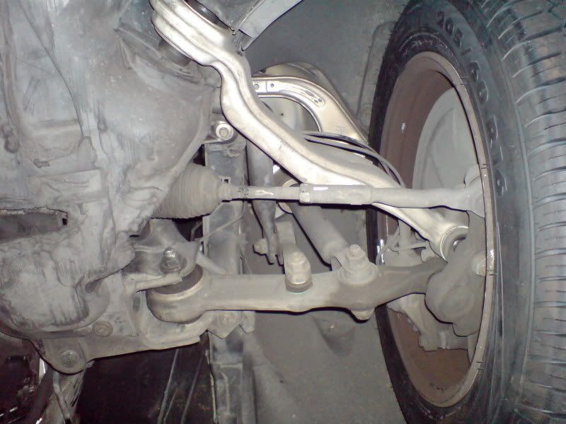

riguardo alla differenza tra TP col quadrilatero all'avantreno, ho una precisa esperienza al riguardo, ricordo distintamente la bella precisione e compattezza della Mercedes Classe C serie W202 (1993) dotata appunto del quadrilatero deformabile anteriore, rispetto alla successiva W203, con un più banale mcpherson...avendole provate per parecchio tempo entrambe posso dire quanto la prima fosse un'altra cosa, in senso positivo ovviamente.

Parentesi Elle McPerson:
posso aprire una piccola parentesi? Lo schema McPherson è unico o ci sono più varianti? Voglio dire, Julietta, BMW, Golf e Porsche avranno delle differenze o sono irrilevanti?
Io la vedo come un tema che poi può avere diversi svolgimenti, alcuni più complessi altri meno... Sbaglio?
Julietta
BMW
Golf
Porsche Boxster a sinistra l'avantreno
normal.jpg?pool=germany&type=image&id=987-2nd-bo-detail-chassis-axleconcept-xle〈=none&filetype=normal&version=1
BMW M135i xDrive 306 cv
Credo che l'unica variante davvero significativa sia il disaccoppiamento fra la funzione di sterzo e la funzione di ammortizzamento, ovvero quei sistemi tipo Focus RS o Clio RS in cui lo stelo rimane fisso e gira solo il portamozzo..
Modificato da Motron
Fiat Punto I 55 sx '97
Toyota Prius V2 '06
Ovviamente sì, c'è Mac e Mac, quadrilatero e quadrilatero. Geometrie, attacchi, pesi differenti, ammortizzatori e molle diverse... Tutte robe che fanno differenza ;)
