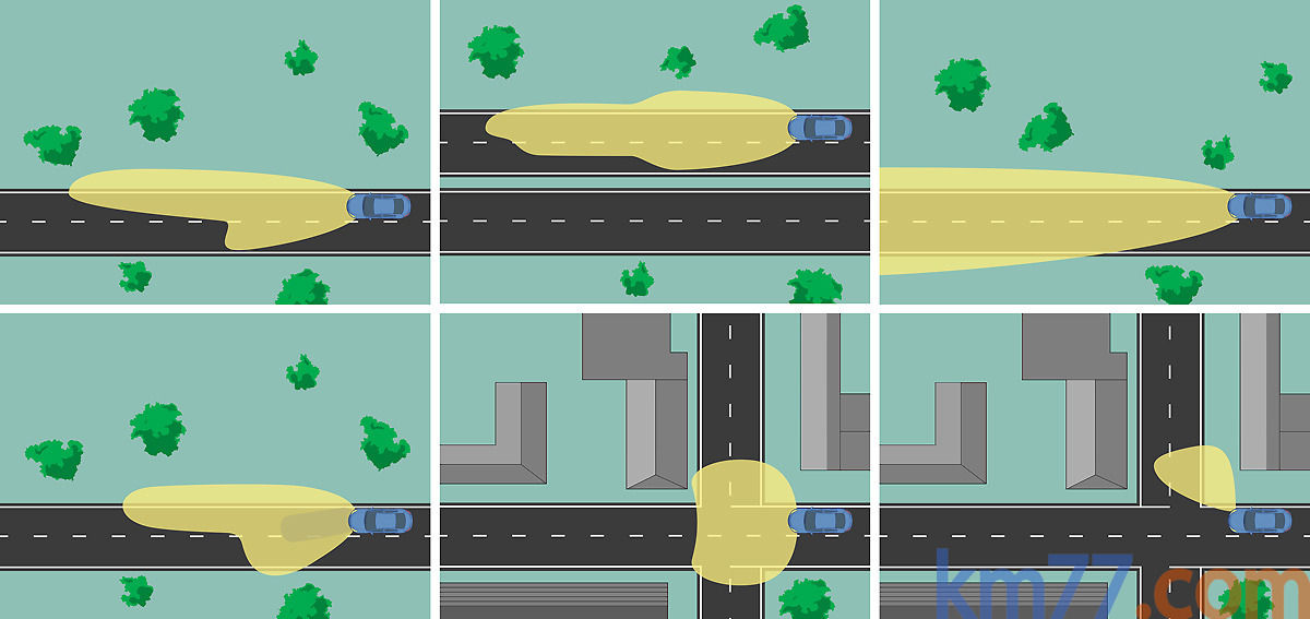

Ma sono adattativi, nel senso che regolano il fascio a seconda delle diverse situazioni (tipo Classe C) o sono solo girevoli (tipo ALC BMW)?
Sono girevoli ed adeguano la rotazione in base alla velocità ed angolo volante. Sulla brochure e sul libretto sono un po' vaghi, ad esempio non specificano se variano anche la profondità e l'ampiezza del fascio a seconda della velocità, cosa che avviene sulla Insignia, per citarne una:
Sicuro non hanno l'altezza regolabile realtime all'incrocio dell'altra auto, cosa che fanno alcune auto dotate ti apposito sensore. In ogni caso da un test comparativo di 4R, quelli di Giulietta erano risultati i più efficienti tra quelli posti sotto esame.

La mia domanda sorge dalla lettura di questo articolo...
Adattivi, girevoli, escludibili: i segreti dei fari allo xeno :roll:
