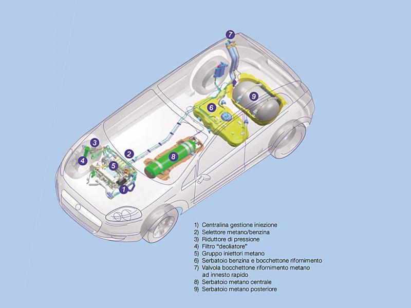

Tra l'altro anche Punto, come Panda ed altri modelli, ha più di una bombola per il metano, oltre che un assetto leggermente rialzato per consentire il posizionamento di bombola e linea di scarico ad un'opportuna distanza dal suolo:
1133d1346013757-help-meglio-fiat-punto-easy-power-oppure-opel-corsa-gpl-fiat-grande-punto-e-punto-evo-2012-metano-naturalpower-autopareri.jpg
