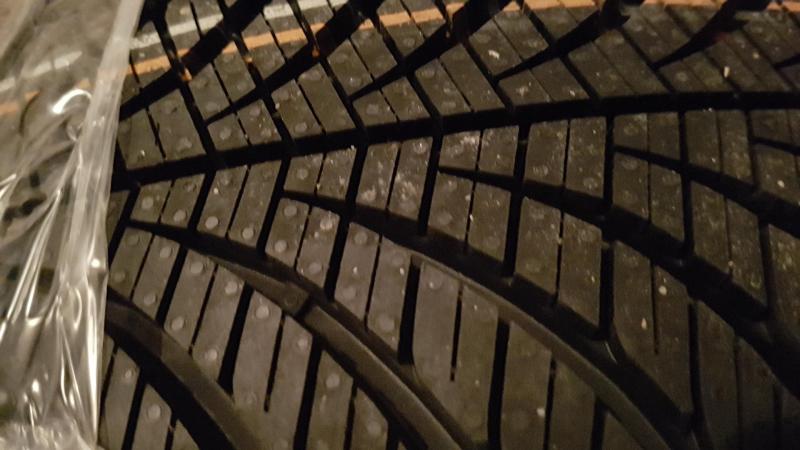

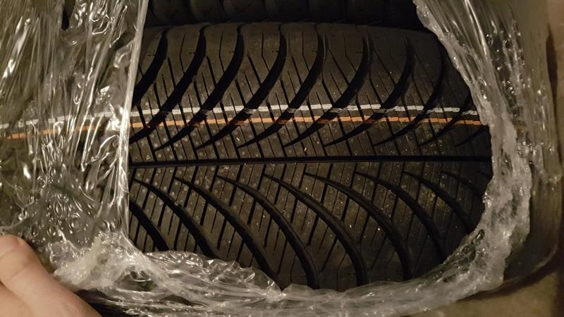

Da installare goodyear vector4 gen2 prodotte in Slovenia a metà ottobre
Modificato da ilmerovingio
Punto NP 2014 - Goodyear vector 4 seasons g2 --- 500L Cross 1.3mjt - Pirelli all season SF2
