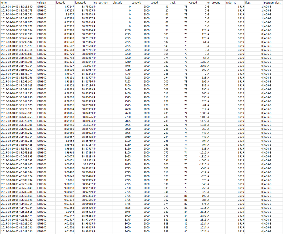

Un po' di miei punti di vista, premettendo che sull'Etiope non esiste un preliminary ma solo chiacchiere.
Mio principio cardine :       I buchi sul formaggio "allineati"  vanno analizzati sempre dal primo in ordine temporale all'ultimo e sempre  in sequenza.
Questo MCAS probabilmente è solo un buco allineato nel mezzo  , forse neanche il buco maggiore.
Partiamo dall'inizio...
Perché ad esempio i sensori di angolo saltano?
Perché la ridondanza fallisce cosi?
Come il sistema analizza e determina  il dato spurio?
Poi parliamo di Mcas e dei suoi principi
Poi di addestramento del personale navigante
Poi traiamo le conclusioni, su formazione personale , e sul a/m.
