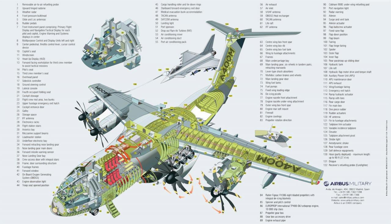

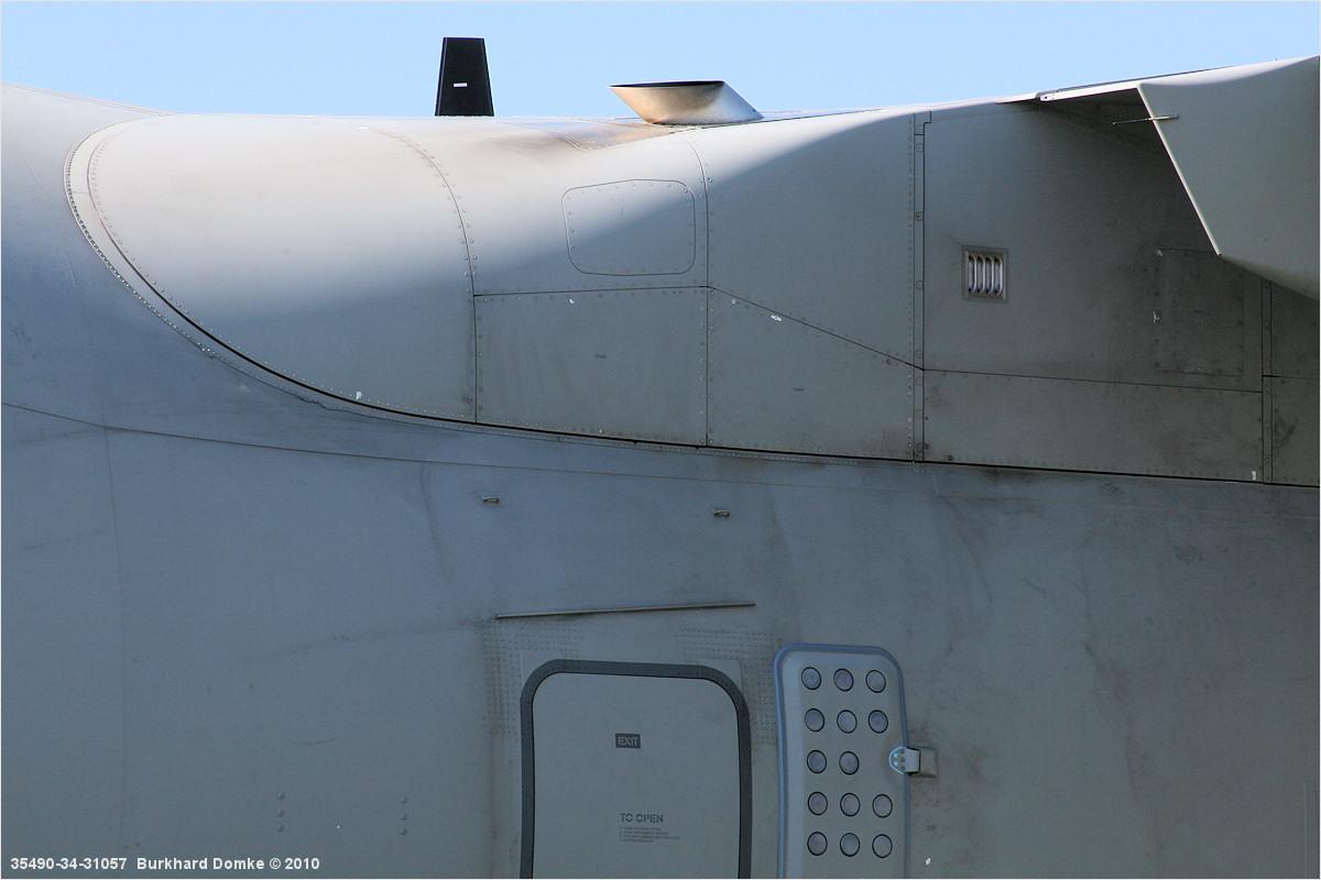

Se non ricordo male, c'è un'aereo da trasporto militare, che ce l'ha di lato, più o meno a metà fusoliera... Ma non mi ricordo quale sia.
1 ora fa, J-Gian scrive:
Eccolo qua, era l'A400M, che ce l'ha sopra l'ala, numero 111:
The APU, to be supplied by Hamilton Sundstrand Power Systems of San Diego, California, will be a derivative of the reliable APS 3200 unit, which is the standard fit APU for the Airbus single-aisle programme. The A400M APU, mounted in an upper wing fairing, will provide pneumatic power for starting the main engines and will also provide electric and pneumatic power for operation of aircraft systems and air conditioning when the engines are not running. Sourceflightglobal.com
APS 3200 unit
Fonte: https://thaimilitaryandasianregion.wordpress.com/2016/10/24/a400m-military-transport-aircraft/
121/122
Anche questo non ce l'ha posizionata proprio in coda.
(Sto parlando dello "scarico")
