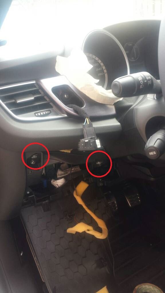

Non so come è nella MiTo.
Ma nella mia, se apro lo sportello e ripiego per bene le alette cerchiate in rosso e poi richiudo...il rumore sparisce.
volevo appunto mettergli della gommapiuma o del feltro, in modo che non tocchino i perni di plastica.
