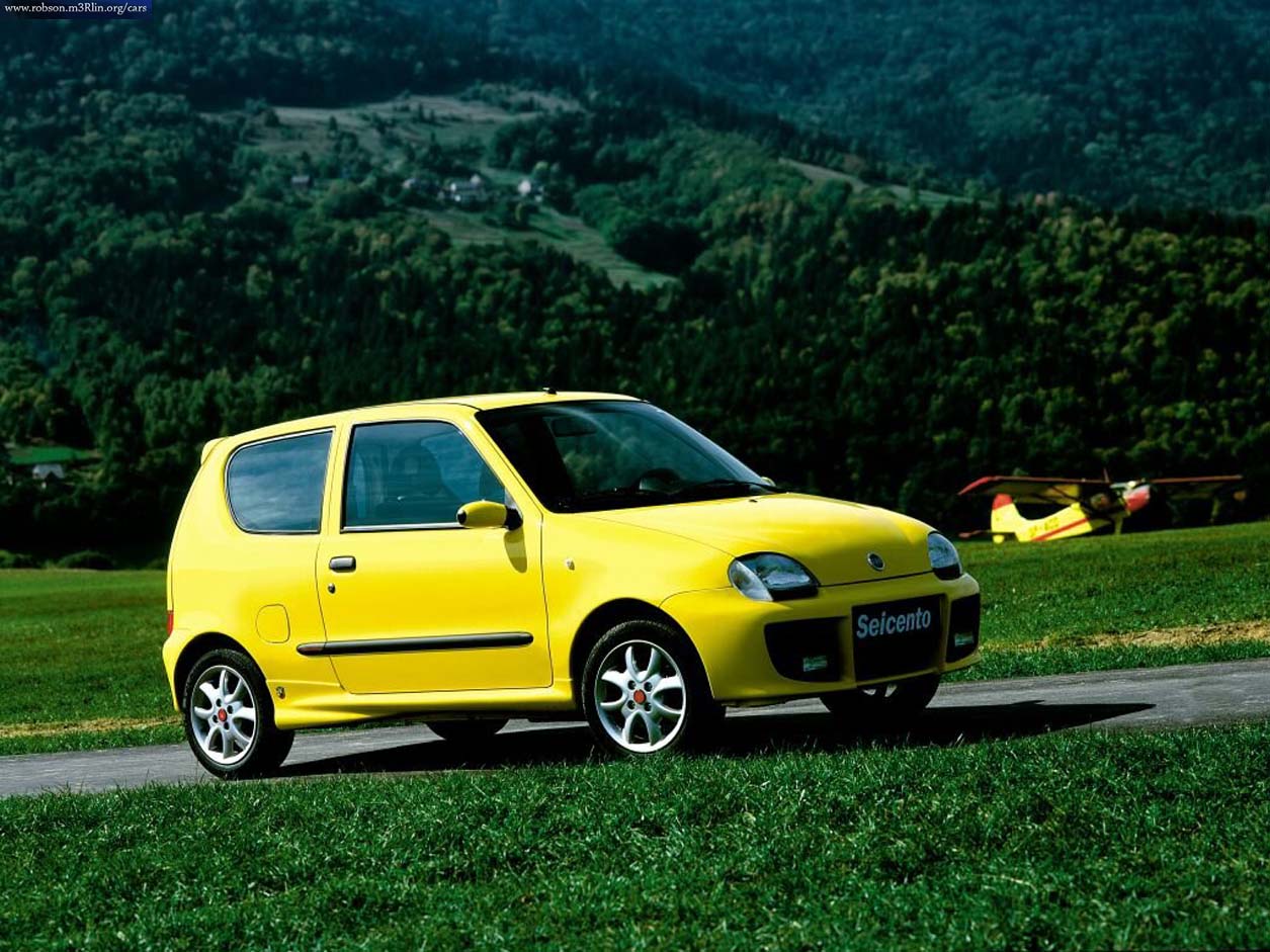

Vi siete mai chiesti a quanti "g laterali" siete arrivati con la vostra auto?
Stamattina ho avuto un passaggio, e ho guidato io la piccolina fiat 600 ;)
Nell'entrare in una rotonda molto allegramente, senza rendermi bene conto della velocità che avevo stando sovrappensiero, "qualcuno" mi ha spinto tanto che mi sono ritrovato quasi con la schiena sulla spalla del sedile :mrgreen:
"Oh, senti l'accelerazione laterale"
Stesera, sono giunto a questa conclusione:
r (raggio rotonda) 15 m;
m (massa auto + passeggeri ed eventuali) 920 kg;
v (velocità media con cui ho affrontato la curva) 30 km/h = 8.3 m/s
da cui:
F (forza centripeda a cui l'auto è stata sottoposta) (m*v^2)/r = 4225 N
e dividendo per m e 9.81 (accelerazione di gravità)...
0.468 G laterali :mrgreen:
