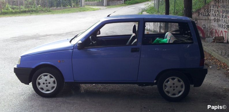

Y10 Junior 1.1 i.e. 50cv catalizzata, 21 anni e fresca di tagliando in Lancia....solo 255.500km. Sufficientemente brillante grazie al peso ridotto (ma penalizzata dal cambio stra-lungo e 5° di riposo, caratteristica della 3°serie), consumi più che ragionevoli (15 al litro in urbano, a scendere aumentando la velocità), rotazione ed erogazione "piatta" ma degna di un orologio svizzero...non perde un colpo. Consumo di refrigerante e olio inesistenti...metti benzina, mezzo giro di chiave e ti porta dove vuoi senza sorprese. Il tutto considerando che ha una storia da mezza "araba fenice", come capita ad auto di questo tipo.

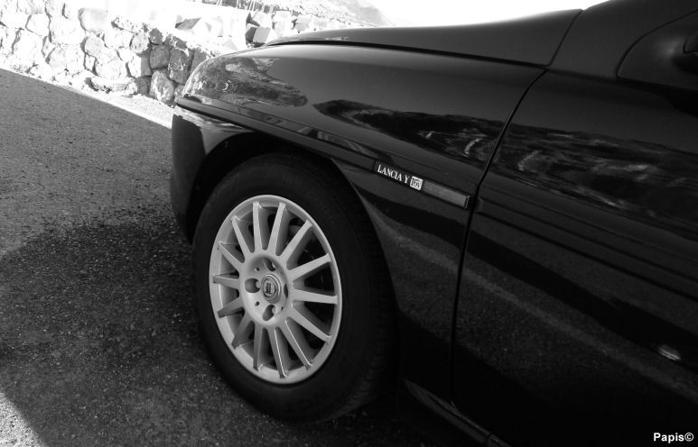

Y LX 1.2 16v 86cv, 15 anni e 113.000km...semplicemente strepitosa e divertente come poche da guidare per essere "solo" un 1.2...motivo per cui non me ne separerò mai (anche perchè cercata a lungo, trovarne una "discreta/ottima" non è stato facile), con quest'auto mi sono tolto un bel pò di soddisfazioni 8-). Nel 1997 quando debuttò su questo modello (poi su Punto 85/Sporting e Bravo/a) era ai vertici della sua categoria.
Ma...la cosa sorprendente di questo propulsore abbinata a questa versione (ergo rapportatura cambio "giusta" e ruote da 14" a differenza della Elefantino Rosso) oltre all'affidabilità sostanzialmente invariata rispetto all'8v classico e le brillanti prestazioni, sono i consumi...in extraurbano a velocità codice riesce agevolmente a fare i 19-20km/l, ovviamente abbinato ad una guida corretta (ma non "nonno style", sono un giovane :mrgreen:) e manutenzione corretta e puntuale.
