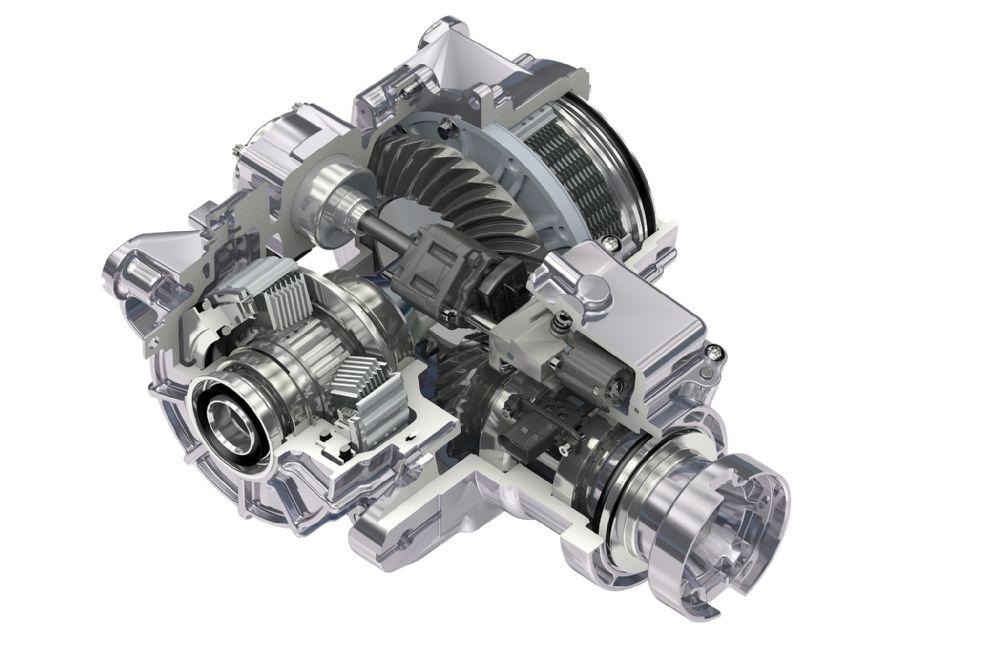

Giustissimo intervento. Il GKN Twinster, montato anche su altre TI trasversali come l'Evoque, ha una specie di assale posteriore rigido sovraccelerato (infatti la Focus RS ha sempre un comportamento abbastanza sovrasterzante in accelerazione) in cui la funzione di differenziale viene svolta dai pacchi frizioni. Che possono ovviamente anche vettorizzare la coppia come visto sopra. Per quanto ne sappiamo, anche la Giulia potrebbe effettivamente usare una soluzione del genere, però mi sembrava più probabile l'ipotesi open + frizioni per la trazione sempre al posteriore e la maggior coppia e potenza del propulsore. Secondo me potrebbe trattarsi dello ZF Vector Drive (o comunque una sua evoluzione):

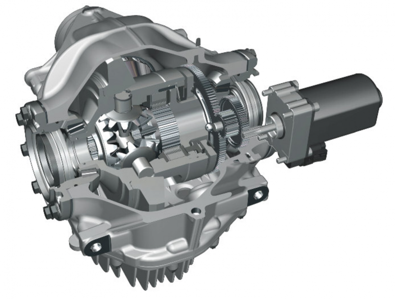

Questo invece è il differenziale attivo M:MD.png
Si vede il bloccaggio elettromeccanico con il motore elettrico, a destra, che attraverso il sistema di attuazione può determinare la compressione del pacco frizioni, al centro, unendo rigidamente il case del differenziale (e quindi l'albero di trasmissione) e i semiassi in uscita. Diversamente da un LSD solo meccanico quindi la ECU può regolare dinamicamente l'inserimento del lock, evitandolo ad esempio in frenata/rilascio per non avere il sottosterzo in ingresso tipico del Torsen. Non può però esercitare una vettorizzazione attiva della coppia verso destra-sinistra.
