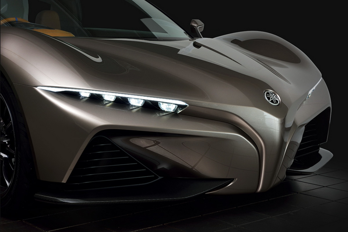

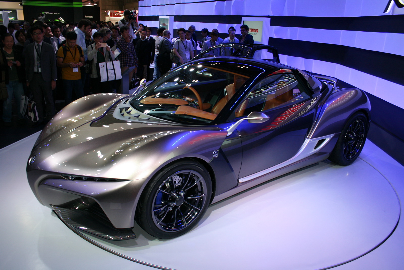

Nella prima foto mi ricorda un po' la Pandion...
Ma ha il sospensorio integrato al sedile?
