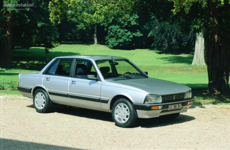

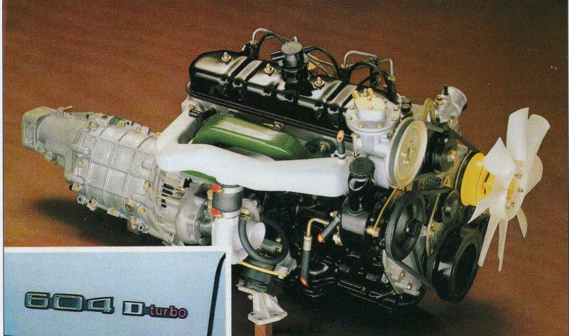

Peugeot-Talbot aveva non una ma ben due auto sul mercato, nella fascia alta: la 604, che era stata presentata nell'estate del 1975, e l'indimenticabile :-) Tagora, che era nata da pochi mesi, nel settembre del 1980.
Appena sotto di esse, la terza vettura importante come dimensioni, la 505 che era nata nella primavera del 1979.
Con la 604, Peugeot aveva commesso un errore: quello di proporre una vettura grande e potente, dal prezzo medio, che probabilmente usciva da quello che era il suo contesto di mercato. Col V6 da 2.7 litri si aggiungeva ad una gamma in cui la berlina più cara (al lancio del 1975) era la 504, modello che aveva visto nelle sue varianti coupè e cabriolet le uniche concessioni della Casa del Leone al mercato delle vetture di prestigio, valorizzate dal V6 e da disegno e costruzione Pininfarina.
604 era la più grossa vettura mai prodotta dalla Peugeot sin dagli anni Venti: costruita su un passo di 2.80 metri e con una lunghezza di 4.72, pesava 1455 kg.
Le caratteristiche tecniche erano piuttosto avanzate, ma il design (frutto di un progetto a più mani con Pininfarina) le dava un'aria piuttosto datata.
Aggiungiamoci poi la sempre presente, quando si parla di vetture sfigate, crisi petrolifera, e la frittata è fatta. Quando gli arabi chiusero i rubinetti, verso la fine del 1973, la progettazione della 604 era terminata e non si potevano apportare modifiche importanti se non attraverso quello che spesso si definisce un “bagno di sangue”.
Andò quindi a finire che la 604 arrivò sul mercato nel momento peggiore, totalizzando (per fare un esempio) circa 95.000 esemplari prodotti nel periodo 1975-78, che pochi potrebbero non sembrare al primo impatto, ma vanno confrontati con i 300.000 esemplari di 504 prodotti nello stesso periodo.
I risultati furono deludenti e di conseguenza anche il motore V8 da 3.2 litri che Peugeot teneva in serbo per una versione performante della 604 fu messo in soffitta. Nacque invece una 604TI con maggior potenza, che fu affiancata nella primavera del 1979 da una turbodiesel alimentata dal quattro cilindri 2.3 litri siglato XD2S, ma tutto ciò non fu sufficiente ad incrementare le vendite.

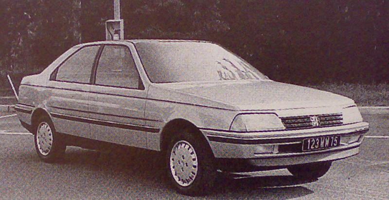

Ma torniamo alla storia: 405 disegnata e congelata nel 1984, su pianale di derivazione Citroen BX. Con l'obbiettivo di entrare nella fascia di mercato della 305 giocando un poco al rialzo, ebbe una buona accoglienza sia in Francia che in Europa, mentre le cose le andarono parecchio male in America (eh si, non tutti ricordano che la 405 fu proposta anche “di là”), essenzialmente per due motivi: il primo fu che la Casa non ebbe le capacità di presentare la vettura al pubblico americano nel modo adeguato, ed il secondo, il più importante, fu che la media Peugeot si trovò nel bel mezzo di un mercato in cui la guerra fra le cinque più importanti Case giapponesi era già iniziata.

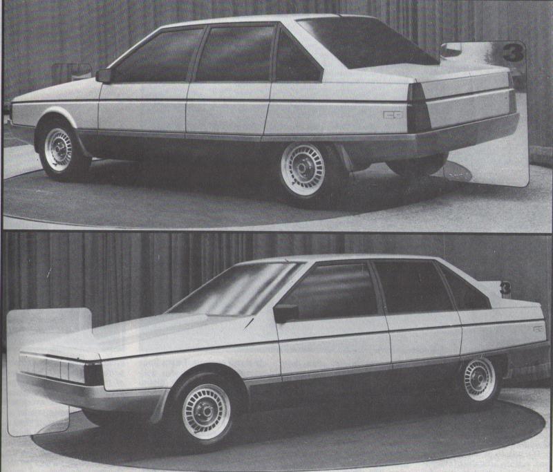

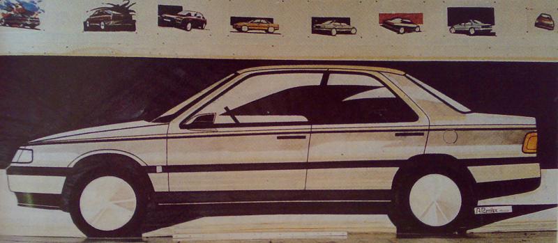

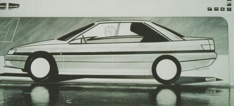

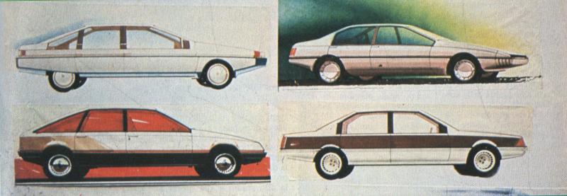

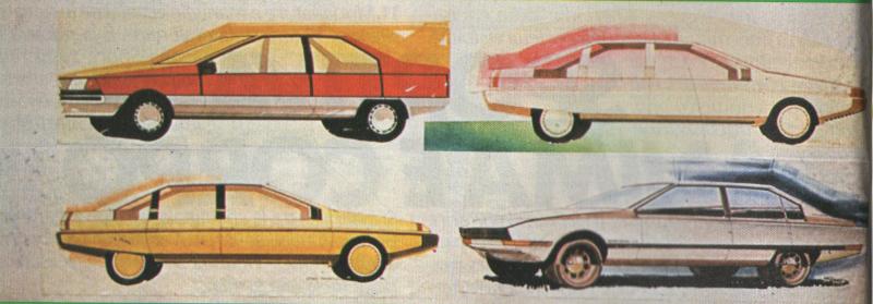

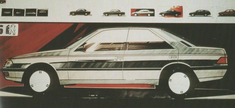

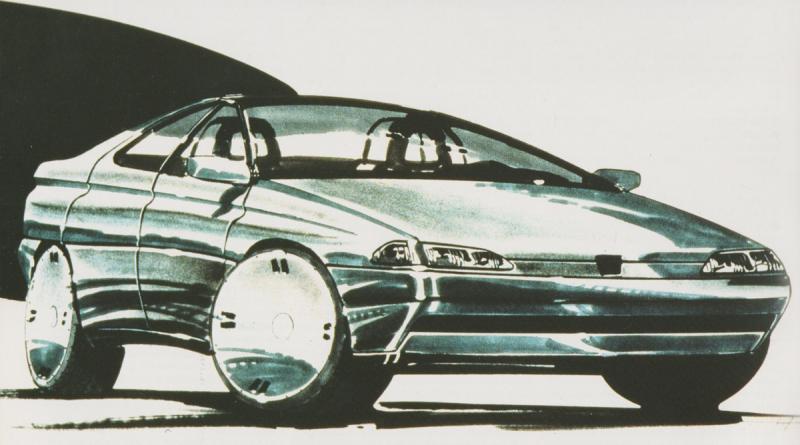

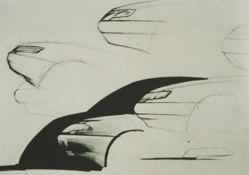

I primi bozzetti, eseguiti all'inizio del 1984, mostravano un coupè, non una berlina. “Stavamo cercando di ottenere un coupè dalle proporzioni armoniose e dall'aspetto dinamico”, disse Welter. “Gli elementi angolari erano stati scelti per conferire alla forma dinamismo e un senso di modernità.”
I disegni del profilo con svariate ipotesi per le linee del tetto, da quelle tipiche di un coupè GT a quelle delle due volumi più classiche, permisero di stabilire che la sistemazione di quattro portiere all'interno delle dimensioni prescelte era fattibile.
Tra le caratteristiche salienti del tema dominante c'erano le grosse ruote eleganti, scelte per riempire completamente i parafanghi. Una parte contratta “scolpita” a livello delle soglie delle portiere, un cofano dolcemente inclinato di lunghezza piuttosto contenuta ed un posteriore alto e corto. Parabrezza inclinato, tergicristalli nascosti dalla palpebra del cofano, proiettori anteriori di ridotte dimensioni. Assenza di mascherina, sostituita dal logo col Leone a sovrastare una sottile presa d'aria a livello del paraurti, abbinata ad una grande bocca nella parte inferiore dello stesso. Vettura non troppo alta, con un posto guida piuttosto basso e montanti abbastanza sottili se confrontati a quanto si vedeva nel segmento.
Ci furono molte discussioni sul profilo, su quanto dovesse essere cuneiforme e su quanto sarebbe stato necessario svilupparlo in orizzontale.
In uno dei moltissimi bozzetti realizzati si raggiunse un ottimo compromesso, fatto di linea cuneiforme abbinata ad un profondo incavo che correva su tutta la fiancata, appena sotto la linea dei finestrini, che spiccava nei confronti dell'altro taglio prettamente orizzontale che correva da paraurti a paraurti.
In linea generale, per tutti gli artisti il diktat comunque era che la futura 605 avrebbe dovuto avere lo stesso pianale della prossima ammiraglia Citroen. Ma la configurazione coupè che si cercava avrebbe richiesto un passo più corto, e Welter ebbe l'autorizzazione per tagliare il pianale Citroen di 50 mm (portando così il passo da 2,85 a 2,80). Una differenza del genere non avrebbe creato problemi ai tecnici e la direzione autorizzò la cosa in quanto avrebbe contribuito a differenziare maggiormente le due vetture.

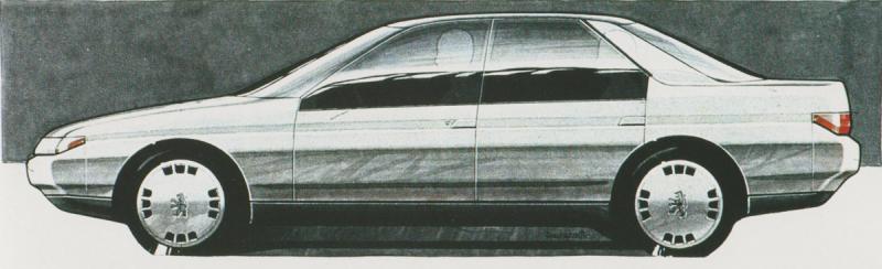

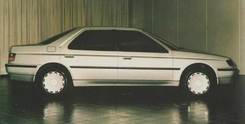

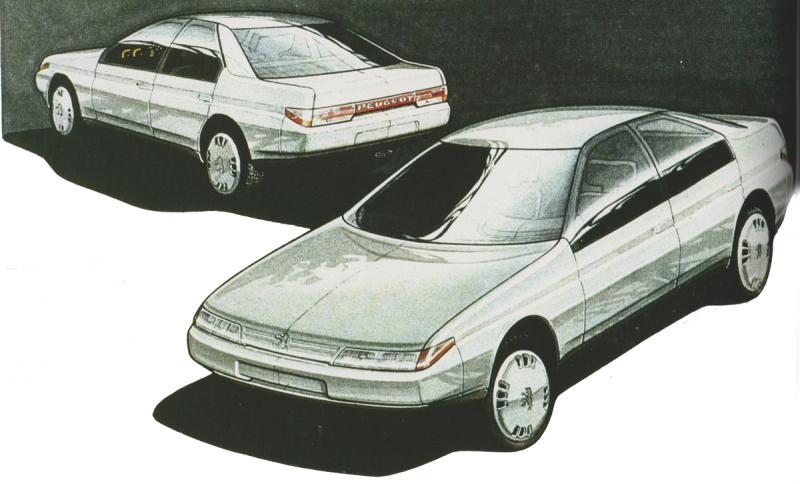

Attenzione: per molti mesi il Centro Stile Peugeot e la Pininfarina lavorarono nella più totale segretezza, senza confronti e scambi di informazioni. Gli stilisti italiani non ricevettero indicazioni da quelli francesi, ma soltanto dai tecnici. Allo stesso modo, per parecchio tempo le proposte di Pinin non furono mostrate a quelli dello Stile. Le presentazioni avvennero soltanto a livello direttivo.

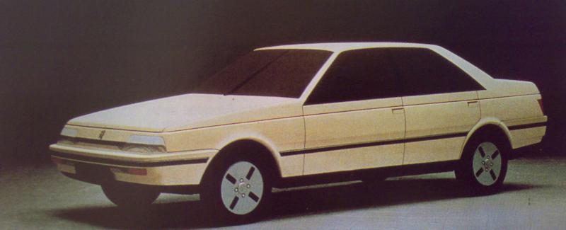

Quando Pininfarina presentò la sua prima proposta, nel 1984 a novembre, si trattava di una vettura con una calandra simile a quelle utilizzate in seguito da Opel su vetture come Vectra A, Omega e Kadett face lifting, ed una appariscente scanalatura che correva lungo tutta la fiancata, la quale però non si rifaceva ad un qualche studio per Alfa Romeo, bensì ricordava parecchio l'andamento del fianco della Lancia Gamma coupè. Caratteristici erano i montanti così sottili da mostrare quasi l'unione fra i vetri laterali ed il bordo del parabrezza, così come particolare era la soluzione dei cristalli laterali che scendevano maggiormente rispetto all'ipotetica linea di cintura suggerita dal punto di arrivo del cofano motore, andando quindi a creare un angolo netto sulla fiancata, nella zona di inizio portiera anteriore e fine portiera posteriore.
Come detto, Welter ed i suoi collaboratori in quell'occasione non videro il lavoro di Pininfarina, che ricevette il sollecito a proseguire nella direzione mostrata dai bozzetti, tenendo presente però le critiche che erano state mosse alla sua proposta. Luce verde per proseguire anche per il Centro Stile interno, il quale era non solo più avanti nel lavoro, ma anche più vicino all'obbiettivo finale. Il tema prescelto internamente per lo sviluppo, ispirato all'ottimo esempio di 405, era pervenuto ad una sagoma di base soddisfacente sotto tutti i punti di vista.

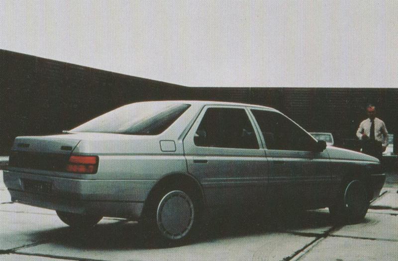

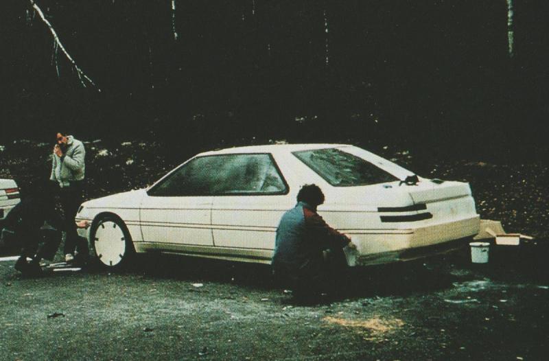

Dopo un susseguirsi di modelli in scala corrispondenti ad altrettante proposte in lizza, realizzammo il primo modello 1:1 in polistirene”, spiegò Welter. “Lo portammo all'aperto, per esaminarlo alla luce del sole e confrontarlo con alcuni esemplari di vere vetture concorrenti. Tra le vetture messe a confronto c'erano Jaguar e Mercedes.”
Se in quel modello, presentato nell'aprile del 1985, c'erano dei motivi cuneiformi, essi erano così sfumati da agire quasi subliminalmente. Una scanalatura poco profonda correva lungo tutta la vettura appena sopra le maniglie delle portiere, mentre la fascia gommata che circondava la vettura, andando da paraurti a paraurti a livello della parte alta della ruota sottolineavano la connotazione orizzontale. La mascherina in quel momento era molto simile a quella che si sarebbe poi vista con la 405.
Non tutto era filato liscio, però. La vettura aveva perso parte della sua aria da coupè, ed il frontale era cresciuto fino a raggiungere una dimensione che dichiarava apertamente la presenza della trazione anteriore.
Quando Calvet la vide, si limitò a dire: “Rendetela più dinamica.”

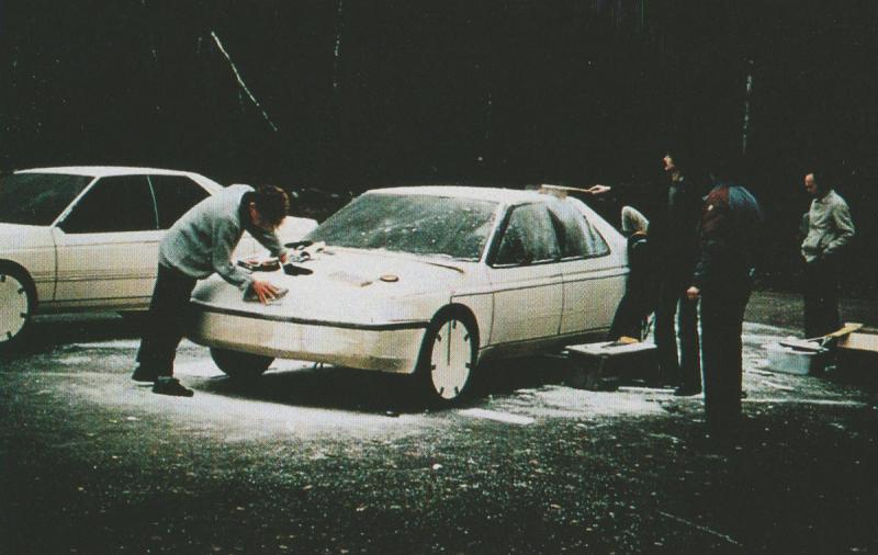

Welter: “La galleria del vento ci aiutò molto sotto questo punto di vista. La sagoma di base della scocca era stata provata nel tunnel fin dalla fine del 1983, e le ragioni del basso coefficiente di Cx nonché dei contenuti fenomeni di portanza risiedevano nella sagoma stessa, non in qualche accessorio aggiunto per migliorare il comportamento aerodinamico.
Il compromesso tra Cx e stile venne raggiunto lavorando soprattutto sulla parte bassa dei parafanghi e relative minigonne, sulla forma a cupola del lunotto, sul taglio della coda e sulla definizione di un'altezza del pianale che impedisse il crearsi di turbolenze dannose. Furono effettuati anche esperimenti sulla carenatura del pianale e sul flusso dell'aria nel vano motore.”

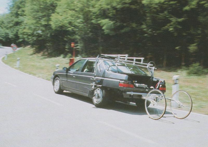

Dopo oltre 700 ore di galleria del vento, i tecnici raggiunsero gli obbiettivi che si erano prefissati, concentrandosi a quel punto su un solo studio (fra quelli che avevano ipotizzato in casa) per ottimizzare i coefficienti di resistenza e anche i vari carichi verticali.
Ne venne fuori un Cx di 0,28 per le versioni a quattro cilindri e di 0,30 per le 6 cilindri (differenza dovuta al sistema di raffreddamento maggiorato). Ottenute nel contempo forze verticali del tutto trascurabili.

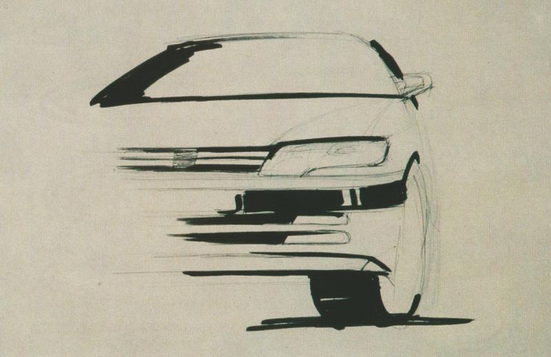

Torniamo un attimo agli “artisti” e al loro impegno nel cercare di annullare l'immagine da trazione anteriore data dal volume del frontale. Senza modificare le proporzioni di quella parte, tentarono di ottenere il risultato con altri “trucchi”, come quello di centrare il punto d'unione tra montante posteriore e vano bagagli sulla verticale della ruota posteriore, dando quindi maggior risalto al terzo volume nell'ottica di mitigare la massa di quello anteriore. E qui scopriamo il perché di quella differenza abbastanza evidente fra 164 e 605, a livello di fiancate, con il montante posteriore che sull'Alfa “cade” più vicino al piano di coda, dando l'immagine di un abitacolo più “seduto” sulla ruota posteriore, abbinato ad un bagagliaio più corto. Personalmente ho sempre preferito l'Alfa anche per questo motivo, perché proprio quella ruota posteriore più “esterna” rispetto all'abitacolo, su 605, a me non è mai piaciuta.
Tornando ora alle tappe del percorso di design, nel settembre del 1985 Pininfarina era ancora in lizza. Presentò un altro modello, che era decisamente simile a quanto era stato concepito in Peugeot.
La cosa non deve stupire, data una collaborazione che ai tempi durava da 35 anni e che portava il carrozziere torinese a conoscere bene lo spirito di marca, presentando sempre modelli che già in partenza tentavano di visualizzare appieno quelle che potevano essere le idee del management francese.

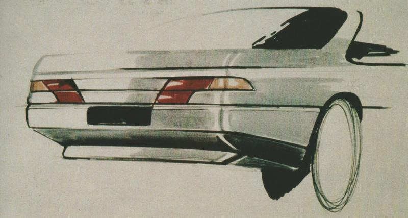

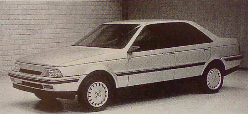

La silhouette del nuovo modello era quasi identica a quella della 405, ma le fiancate erano state trattate in modo diverso.
La scanalatura sotto le maniglie delle portiere iniziava DIETRO la linea di divisione delle ruote del parafango anteriore e si apriva come un cuneo per terminare in corrispondenza del gruppo ottico di coda.
L'elemento orizzontale che correva da un paraurti all'altro era piuttosto sottile nella parte compresa fra le ruote, ma si allargava e assumeva un aspetto funzionale, tipico di un paraurti, nella parte anteriore e in quella posteriore.

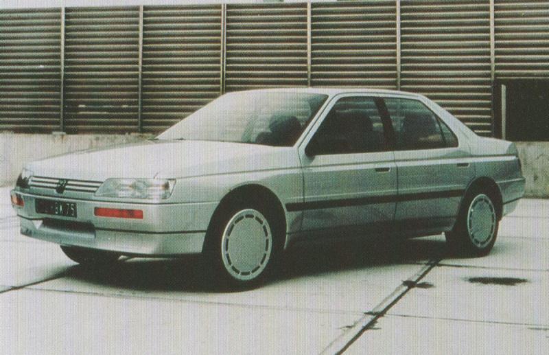

Per tutta l'estate del 1985 anche il Centro Stile Peugeot aveva lavorato ad un nuovo modello, e fece in tempo a presentarlo per un confronto con quello di Pininfarina.
Nel trattamento dei finestrini laterali il modello Peugeot presentava una certa simmetria fronte/retro che rafforzava l'idea di coupè, ed il notevole spessore del montante centrale era stato dissimulato dalla copertura in plastica nera che aiutava a separare nettamente la parte vetrata dai lamierati.
C'erano ancora dettagli che non andavano, ma aveva già le dimensioni e le proporzioni desiderate ed il dinamismo che Calvet aveva chiesto.
La proposta di Welter risultò vincente e Pininfarina fu eliminato dalla partecipazione al progetto riguardante la parte esterna della 605.

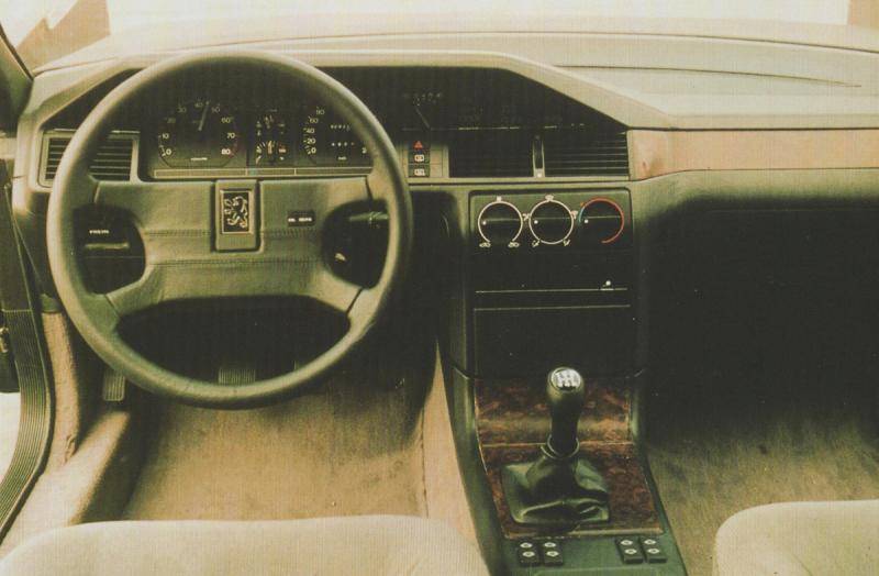

Per quanto riguarda l'interno della vettura però il trionfo fu di Pininfarina (e quindi in questo caso possiamo puntare un po' di più il dito....), ma questo lo vedremo nella terza parte del racconto.

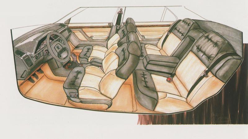

La Peugeot aveva già realizzato i suoi interni mentre Pininfarina aveva fino a quel momento limitato le sue proposte alla progettazione della parte esterna.
Qui sotto vediamo, in sequenza, le proposte Pininfarina del novembre 1984...
...una del CS Peugeot del mese successivo...
...ed un paio di bozzetti francesi di inizio 1985.

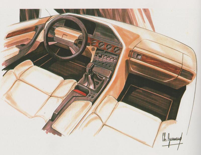

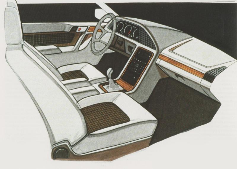

Demmo inizio al lavoro di progettazione nel settembre del 1984”, ricorda Paul Bracq, responsabile del Centro Stile Peugeot che si occupava degli interni.
Il confronto, che ebbe luogo davanti alla direzione il 30 aprile del 1985, vide partecipare tre modelli degli interni in scala 1:1, due del Centro Stile Peugeot e uno di Pininfarina.

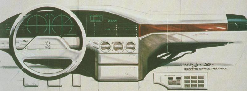

Uno degli interni Peugeot era stato sviluppato partendo da un progetto firmato Keith Ryder, un brillante inglese che lavorava in stretta cooperazione con Bracq, e da un progetto alternativo che era essenzialmente frutto del lavoro di Bracq in persona.
Ryder aveva usato la pulsantiera della show car Oxia e Bracq aveva scelto dei colori molto chiari.
La direzione fu sorpresa dai sedili beige”, ricorda.

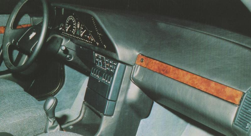

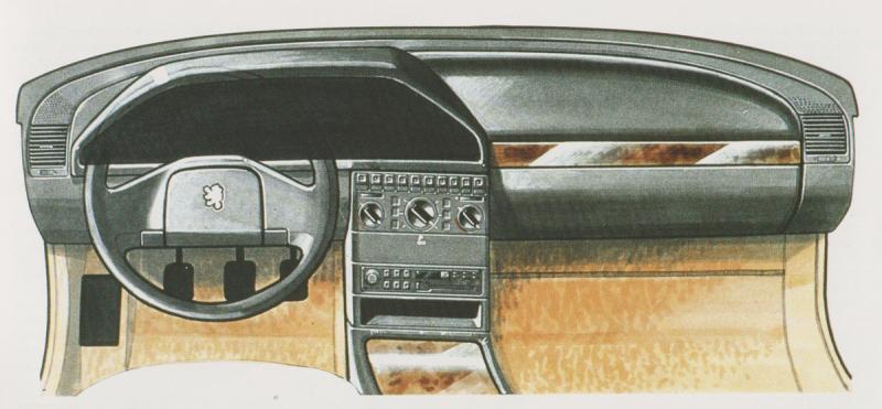

Qui sotto, due immagini (con lievi varianti) della proposta Peugeot, e per ultima la foto dell'interno Pininfarina che venne approvato. (Personalmente, quello proposto dai designer francesi era molto carino)

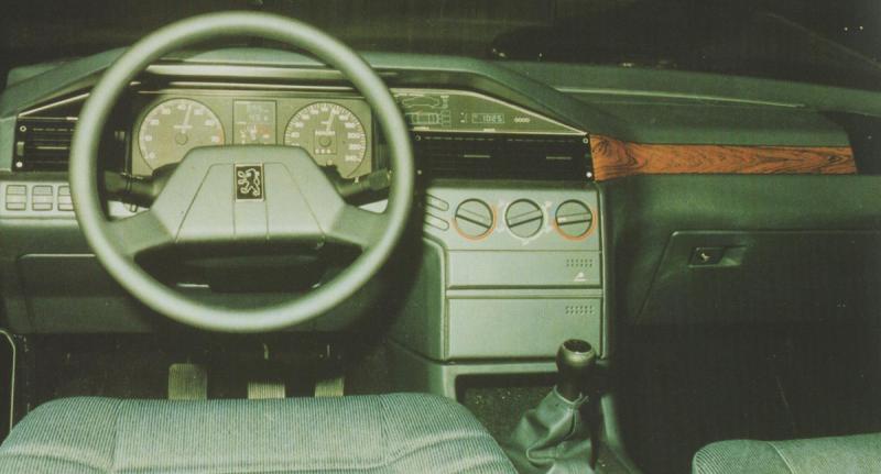

Anche il modello di Pininfarina aveva colori chiari, ma erano usati con maggior misura.
Il tema centrale era un pannello che sembrava essere supportato centralmente da una console, che dal lato passeggero non mostrava altro che il cassetto portaoggetti e le bocchette di aerazione.
La palpebra del cruscotto, incurvata dolcemente verso il basso su entrambi i lati, si allargava fino a includere i piccoli comandi montati sulla parte superiore della consolle.
Nel settembre e alla fine del novembre del 1985 tutti e tre i modelli furono migliorati e riproposti. Il confronto finale avvenne il 9 dicembre del 1985. Fu accettato il progetto firmato Pininfarina e le proposte della Peugeot vennero scartate.
Da quel momento Pininfarina non prese più parte al programma ed il modello di Torino in scala 1:1 fu portato a La Garenne-Colombes per adeguarlo alla vettura.
Furono preparati diversi livelli di finiture, disposti fianco a fianco, sotto la supervisione di Bracq, facendo attenzione alla congruità di ciascun insieme.
Gli interni sono un lavoro da gioielliere. Lavoriamo con una precisione di 1,5-2 mm; e ciò richiede tempo. Non ho mai avuto personale sufficiente”, dice. “Quando abbiamo realizzato gli interni della 205 o della 305 avevamo solo 65 parti. Ora lavoriamo con vetture della classe top e abbiamo circa 250 parti per l'interno.”
La Peugeot doveva avere in comune con la Citroen il sistema di riscaldamento e climatizzazione: ciò voleva dire adoperare le stesse bocchette dell'aria nella XM e nella 605, soprattutto come posizionamento. Cosa che venne abbinata abbastanza facilmente al modello proposto da Pininfarina.
La Peugeot voleva anche il freno a mano della XM”, ricorda Bracq, “ma Calvet disse 'no, mettetelo sulla consolle centrale, ma verificate che vi sia anche lo spazio per un radiotelefono'. A questo punto però notammo anche che la base del parabrezza di Welter incurvata in avanti per il cruscotto proposto da Pininfarina e dovemmo modificarlo per adattarlo alla forma esterna.”
All'inizio del mese di marzo del 1986 tutto era pronto, all'interno e all'esterno. Il team che si occupava dell'esterno approntò il modello di riferimento, corretto in ogni dettaglio.
Esso venne “siglato” da parte della direzione ad ogni intervento successivo. In teoria non era consentito scostarsi in nessun modo da questo modello di riferimento.
Abbiamo dei principi teorici a cui attenerci, è vero, ma cerchiamo anche di lasciare un margine per interventi che possano abbellire la vettura. Non vogliamo rinunciare a qualcosa di grazioso in nome di una norma astratta”, asserisce Michel Forichon.
A 1986 inoltrato Calvet, Boillot e Karcher, accompagnati da altri dirigenti, videro per la prima volta la XM e la 605 fianco a fianco. Volevano essere assolutamente sicuri che non si somigliassero.
In precedenza era stato allestito un “Centro Diagnostico” di design, frequentato da una rappresentanza del pubblico, al fine di valutare la reazione dei clienti rispetto ad un veicolo anonimo, senza nessun particolare scudo o marchio che permettesse di identificare la vettura come una Peugeot. All'inizio il modello in scala 1:1 risultò non avere nulla che lo identificasse come una vettura del Leone.
In una successiva “seduta”, nell'ottobre del 1985 il 14 per cento degli intervistati ritenne che si trattasse di una Ford. L'undici per cento dichiarò trattarsi di una Lancia e un altro 7 per cento di una Alfa Romeo (buffa 'sta cosa).
L'8 per cento avanzò l'ipotesi che si trattasse di una Citroen e il sette per cento di una Renault. Il sei per cento disse che era una Opel. Infine, il nove per cento indovinò che era una Peugeot. Quest'ultima percentuale era ancora ben al di sotto del minimo accettabile.
La diagnosi finale fu fatta nell'aprile del 1988, con un modello il cui aspetto in pratica non si discostava per niente dal modello di produzione. Mancavano solo il Leone della Peugeot e le scritte del modello. Ora il 58 per cento degli spettatori la identificò come una Peugeot (e sai che scoperta, anche senza il Leone sul frontale, gente appena appena erudita in fatto d'automobili, che guarda una vettura con tre righe sulla calandra fra i fari anteriori che deve dirti, che è una Bmw? :-D).
Stranamente il 7 per cento fece l'ipotesi che si trattasse di una Rover (imho plausibile) ed il 5 per cento di una Renault (pure...).
L'Opel non ebbe alcun voto. Nessuno pensò che si trattasse di una Lancia, ma il due per cento dichiarò trattarsi di una Alfa Romeo (1988... ma come mai? :-D).
Un due per cento disse che si trattava di una vettura giapponese... ed un altro 2 per cento disse che era una Ford.
Riassumendo, dopo che venne approntato il modello di riferimento, ci vollero oltre 12 mesi per completare il primo prototipo marciante. Fu approntato nel giugno del 1986. Quattro mesi più tardi, dopo la costruzione di altri tre prototipi a La Garenne, l'intero progetto passò dal gruppo Peugeot SA alla Peugeot Automobiles di Sochaux, sede dello stabilimento in cui la vettura sarebbe stata prodotta.

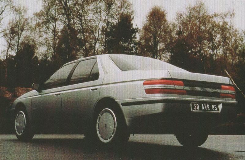

Poco prima della fine del 1986 il primo prototipo marciante venne consegnato alla Automobiles Peugeot dal Centro Aziendale di Ricerca e Engineering di La Garenne.
La data per l'inizio della produzione (pienamente rispettata) fu fissata al settembre del 1989.
Perché il gruppo PSA voleva lanciare la 605 a così breve distanza di tempo dalla presentazione della XM?
La decisione di sferrare un'offensiva sul mercato fu una decisione di gruppo”, ricorda Georges Oberlé.
Avevamo un budget fantastico, ma solo 8 settimane per assemblare il primo prototipo”, rievoca Pierre Villaume, ingegnere capo dello sviluppo della 605.
Il primo prototipo costruito a Sochaux fu completato nel gennaio del 1987. “Era stato realizzato a mano, con attrezzature di stampaggio o fusione improvvisate”, racconta Villaume. “I prototipi successivi furono realizzati con attrezzature in plastica o cemento.”

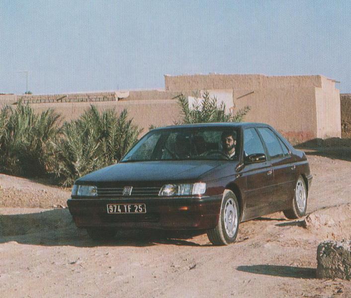

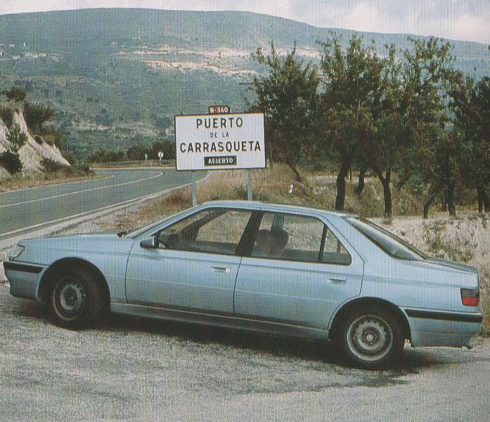

Malgrado la dovizia di attrezzature di collaudo presenti a Belchamp, i test della 605 si basarono moltissimo sulle prove su strada. Di solito nelle “spedizioni” che si facevano sulle strade pubbliche c'era un prototipo di Z.6, non camuffato, e tre-quattro auto di servizio, di solito delle marche rivali. Il riferimento principale era la Audi 100.
Il personale di solito cambiava vettura ogni 30-40 km, ma poteva anche accadere che un pilota stesse al volante per 400-500 km.
A queste spedizioni venivano spesso invitati dei rappresentanti della possibile clientela, in qualità di osservatori degni di fede. Da tali viaggi derivarono delle modifiche alla parte posteriore, perché i primi prototipi, visti da dietro, non avevano ancora una fisionomia netta che consentisse di identificarli come Peugeot.

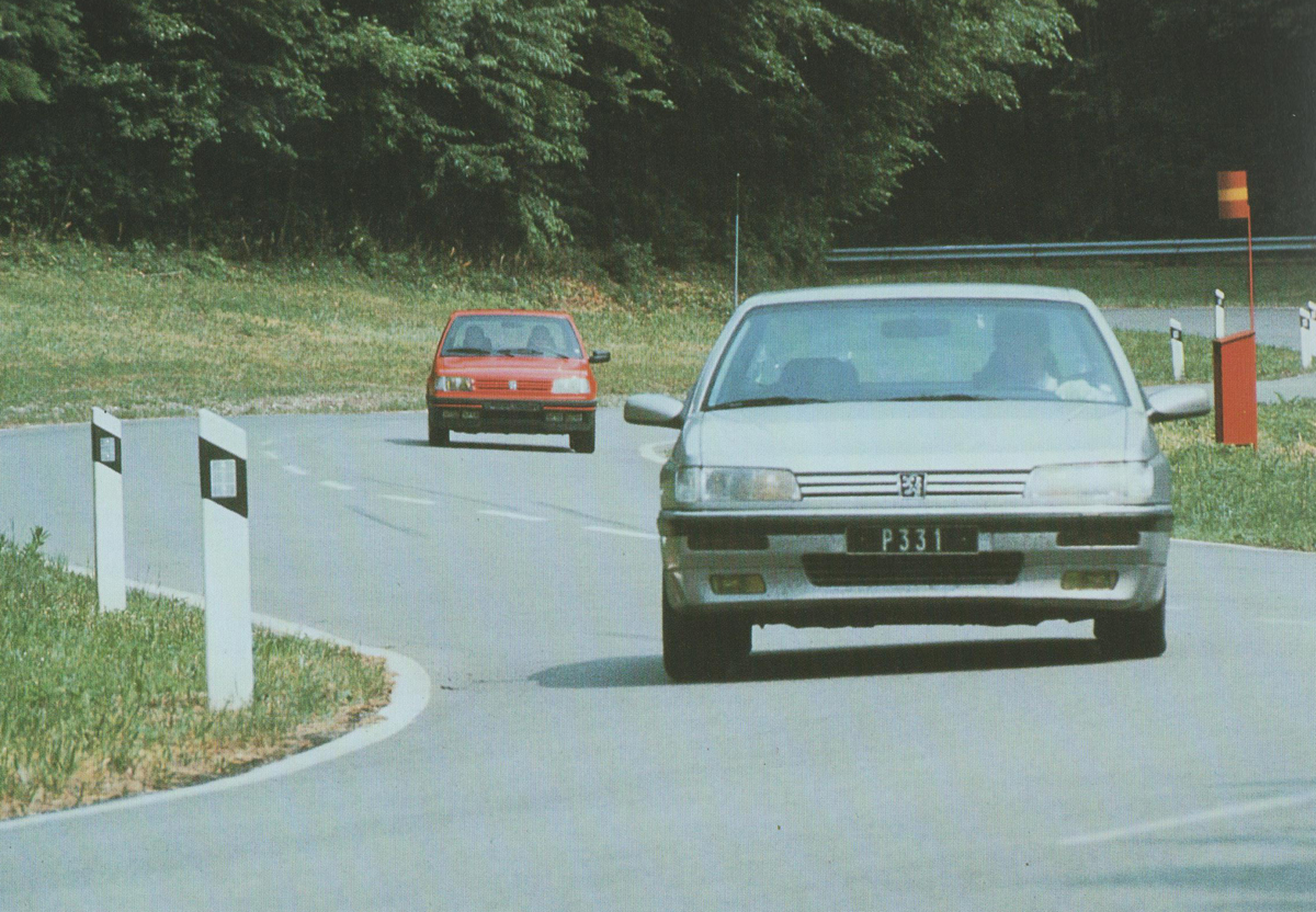

Alcune immagini dei collaudi svolti in diverse zone del Vecchio Continente.

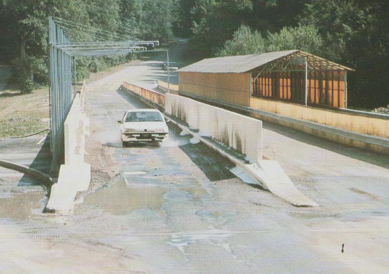

Guado salino a Belchamp

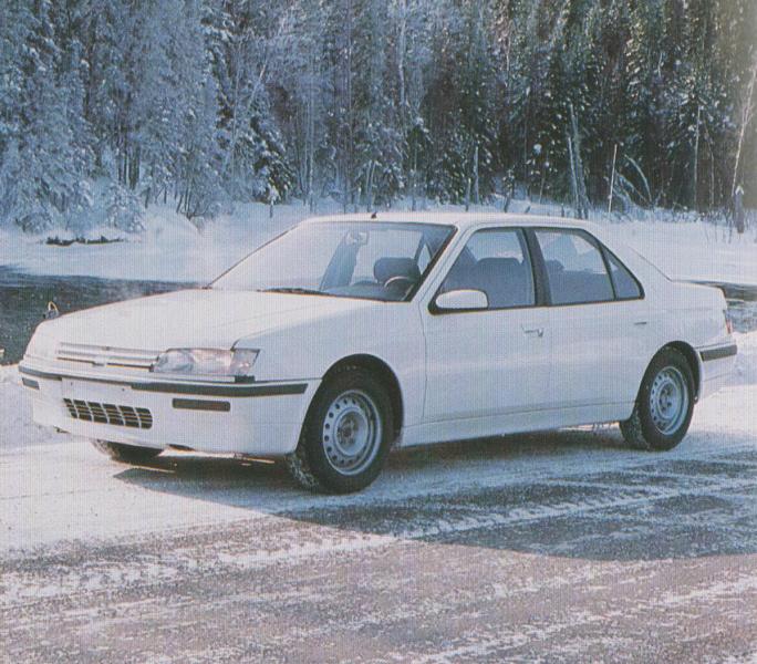

Trasferta al calduccio.

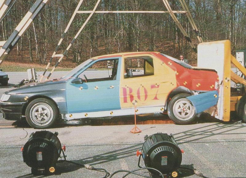

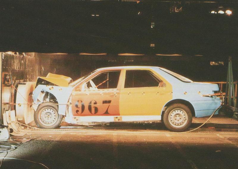

Crash test frontale e tamponamento.

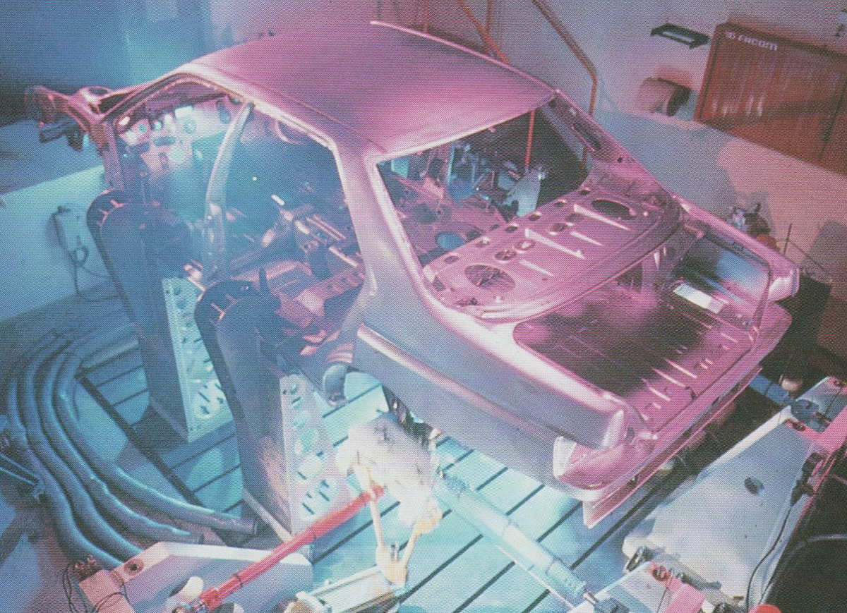

Banco prova triassiale.
