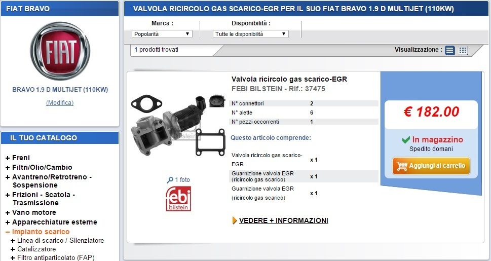

In rete ho trovato questo
se ci aggiungo un paio d'ore (basteranno?) di mano d'opera arriviamo a circa 300€ da aggiungere lla pulizia del dpf  :'(
