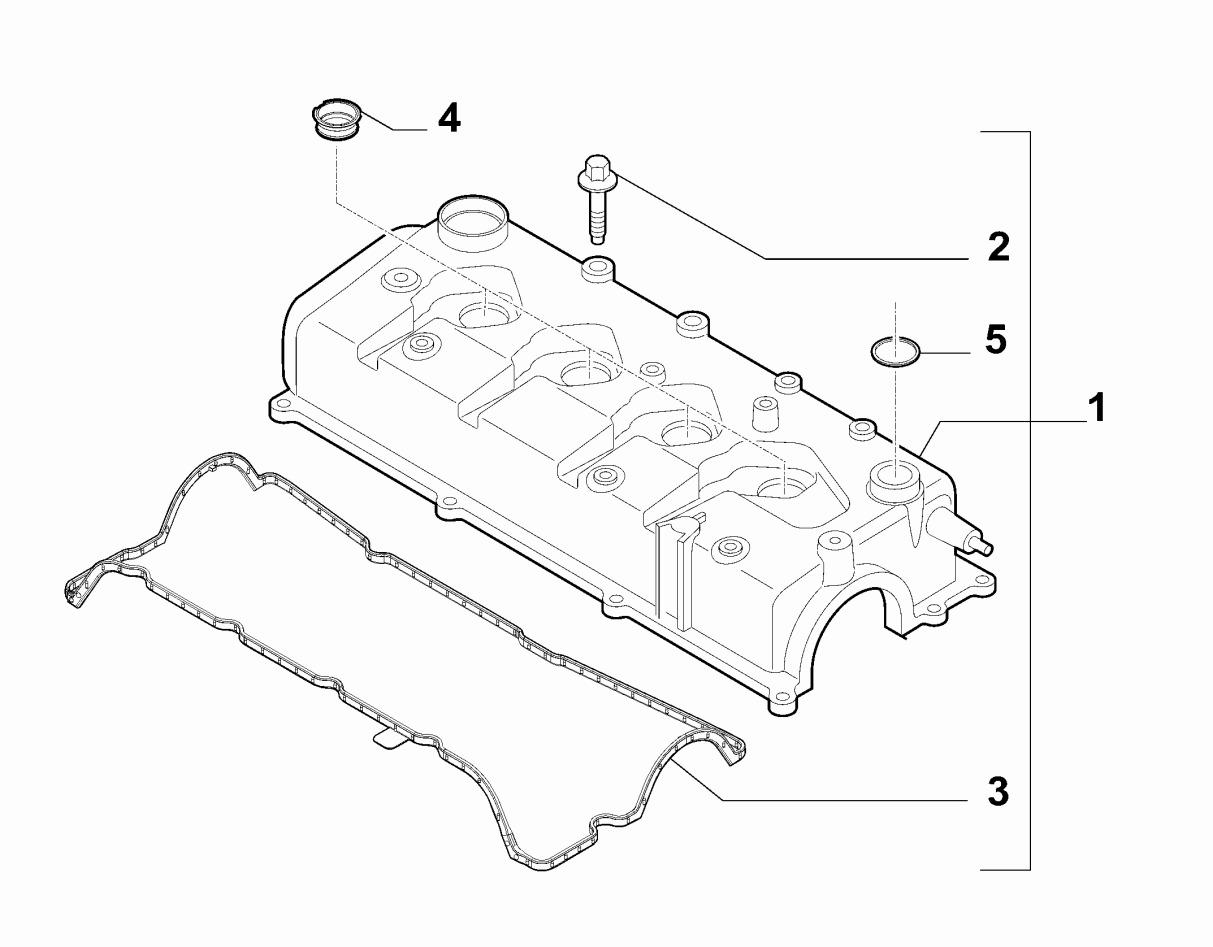

nuovo problema con la mia Giulietta multiair ..
settimana prossima dovevo venderla, a dimostrazione delle ottime condizioni ho fatto fare il collaudo anticipato questa settimana, non lo ha passato per via di un traccia d olio presente, io ho visto ed è sulla parte destra in alto, sembrerebbe fresco.
Ho solo due settimane per sistemarla o mi ritirano le targhe.
intanto da fermo talvolta sento odore di olio bruciato e il tester ha dato errore cilindro 1 uniair, non so cosa pensare, l auto va benissimo per il resto, nella guida non da segnali o incertezze di erogazione (173000km)
ln garage però  sotto la macchina non ci sono tracce, possibile che resti sulla paratia?

Ma fammi capire, ti hanno bocciato la revisione e dato esito "ripetere", o semplicemente non hanno annotato nulla a libretto?
Nel secondo caso, vai in un centro revisioni meno scassaballe e fai la revisione. Sinceramente, non mi è mai capitato di vedere un auto bocciata alla revisione per qualche perdita di olio (non secchiate).
Le vecchie fiat non ne sarebbe passata una, visto che dopo un po perdevano tutte dal coperchio punterie.
Se ti ha dato esito ripetere, devi sistemarla e tornare da loro, ma guardati bene dal ritornarci in futuro.
Per la perdita d'olio in alto a destra non c'è nulla, quindi potrebbe tranquillamente perdere una delle due guarnizioni del castello. Il multiair ha il castello superiore scomposto in due parti sopra la testa con le valvole, quindi potrebbe essere anche la guarnizione di mezzo a perdere invece di quella del coperchio dove vanno le candele.
Conviene che fai una foto cosi si capisce meglio.
Si, finche non ne perde in quantità discrete, non lo vedi a terra. Si ferma prima o rimane bruciato attaccato al motore.
abito in Svizzera, non posso fare altrimenti?, o la sistemo o viene messa fuori circolazione.
il fatto è che l auto va benissimo, anche le sospensioni che pensavo erano a rischio sono ok...adesso vedo cosa mi dicono quando porto settimana prosdima l auto a far controllare, ho fatto un paio di foto...
Modificato da Sfides
Dunque ti perde un po di olio dal recupero vapori olio. Questo può voler dire due cose:
- L'oring si è seccato/rotto.
- C'è troppa pressione nel circuito di recupero vapori olio. Mi pare che tu fossi quello che aveva problemi di geyser dall'astina dell'olio, corretto? Potrebbero essere due facce della stessa medaglia. Il basamento va un po in pressione oppure il recupero vapori è intasato e di qui sfoga dove puo.
Sostituisci l'oring nr.5, lavoro di mezz'ora e 1€ di oring, pulisci li intorno e tienila controllata. Magari se hai un meccanico abbastanza sveglio, fagli mettere un oring un filo piu cicciotto di quello originale, che fa una tenuta migliore.
Al limite, visto la tua problematica, potrei suggerirti di sostituire in toto il recupero vapori (la scatola nera sopra). Costa 75€, visto che la manodopera ce la devi mettere comunque per sostituire l'oring...
Per il resto in CH son tutti matti. Fermare una macchina perchè perde un filo il recupero vapori... Capirei invitare a farla controllare il prima possibile, ma mettere in difficoltà le persone per una tale banalità è follia.
Anche perchè il tecnico della revisione sa benissimo cos'è, e che non pregiudica assolutamente nulla della sicurezza di marcia. E se non lo sa, farebbe bene a cambiare lavoro.
La perdita è talmente minima, che a parte sporcare li intorno, non fa nulla. Non arriverà neanche mai a terra se han paura di sporcare l'asfalto.
Modificato da Nico87
