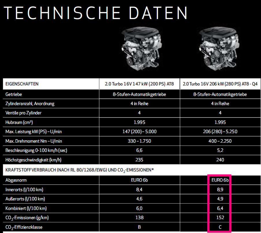

Ho trovato questo sito, è attendibile? Risulta che i dati di consumo della nuova Giulia 280hp sono peggiorati?
https://www.auto-data.net/en/compare?carId1=28872&carId2=36545&carId3=37949
altra metodo della misurazione - 2016 era NEDC, 2019 WLTP
i valori delle depliant 2016
e 2019
