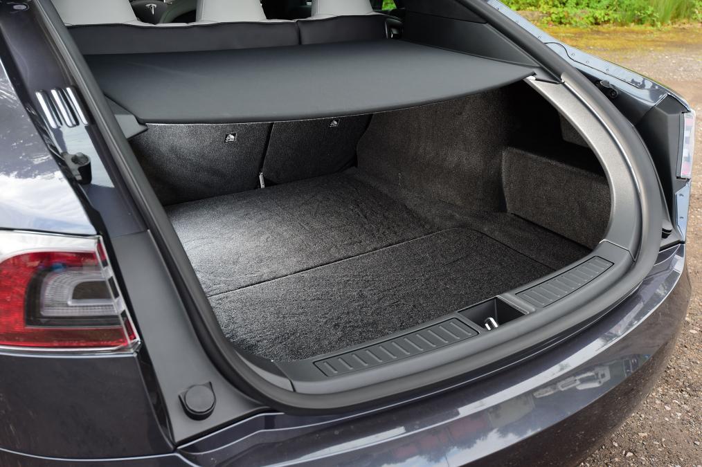

per intenderci: una MB, o un'Audi o un'altra qualunque auto da 80/100 mila euro sarebbe altrettanto apprezzata con quelli interni lì? secondo me sarebbe fatta a pezzi dalla critica e dagli utenti, ma siccome è Tesla allora va bene tutto, perché è futuristica e minimale. per me è povera, più che altro.
faccio un esempio: confrontiamo questa foto della baule con quella di una banale A4 (che costa meno della metà):
un copribagagli messo li  alla meno peggio, finiture grossolane, tanta plastica, nessun gancio fermacarico, saldature delle lamiere a vista... davvero vi sembra un'auto ben fatta?

Messe queste due a confronto è innegabile che l'A4 ha ricevuto molta più attenzione ai dettagli.
Ma ad un certo punto mi chiedo: è davvero importante? Alla fine dei conti, nella fruizione dell'auto ci cambia qualcosa tra le due?
Un conto sono i ganci fermacarico, o avere pezzi che non vadano a passeggio o guarnizioni che fischiettano... ma il resto è praticamente tutta estetica, e allora mi chiedo se la strada di Tesla non sia più giusta, dal punto di vista di risparmiare di brutto con certe soluzioni più grezze.
Certo, poi ci mettiamo di mezzo il prezzo effettivo e lì casca tutto il palco del risparmio :)
a me le soluzioni grezze vano benissimo. Però richiedo robustezza nei materiali e negli assemblaggi, da quel che si legge siamo molto lontani da questo.
capisco il tuo ragionamento, e in parte lo condivido, ma credo sia un ragionamento che potrebbe valere su un'auto dichiaratamente votata alla massimizzazione del rapporto costi/benefici, non su un'auto di lusso (o che vorrebbe essere tale).
voglio dire: già su una Panda si vanno a vedere la moquette, la plastichina, gli accoppiamenti... ed è anche giusto, perché così come da un vestito ci aspettiamo che sia anche tagliato e confezionato bene, altrettanto da un'auto ci si aspetta che sia ben fatta. quantomeno un'auto ben fatta è normale che sia più gradita di una "tirata via". e più si sale di categoria e prezzo e più queste cose diventano importanti. perché alla fine, superata una certa soglia (in termini di dimensioni, motorizzazione, allestimento, meccanica, dotazioni...) diventa tutto in realtà un "di più" non realmente necessario: da un punto di vista pratico un'ammiraglia da 100mila euro non è che faccia tanto di più di quel che fa una normale seg D da 30mila, no? eppure c'è chi chi decide di spendere il doppio o il triplo, e chi lo fa non cerca soluzioni pratiche, razionali ed economiche: cerca il meglio di tutto.
e se il meglio che si offre sono quelle finiture lì mi spiace ma secondo me siamo ben lontani da uno standard accettabile per un'auto di quella categoria.
