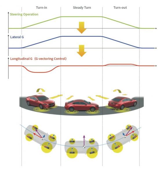

Rather than using classic torque vectoring techniques such as braking individual wheels to encourage a car to, for example, turn more briskly into a bend, the Mazda GVC utilises tiny changes in engine torque output to "optimism the vertical loading on the tyre’s contact patch".
Just using information from the steering angle and vehicles speed, the GVC control software can reduce the amount of torque belong delivered to the wheels by the engine.
Even though the reduction is described by Mazda engineers as 'trivial - a maximum reduction of 30Nm', this and the extra loading of just 5kg on each tyre is enough to make the vehicle track much more accurately, mostly thanks to a more efficient use of the tyre’s contact patch.

Feeling di unità tra auto e guidatore. Alla ricerca del Jimba Ittai, ovvero del feeling di unità fra guidatore e vettura (estendendo il concetto originale della fusione tra cavaliere e cavallo) i tecnici giapponesi hanno ideato un sistema per migliorare la fluidità di guida limitando le correzioni col volante. In pratica, hanno preso spunto dalla tecnica del caricare le ruote anteriori entrando in curva, che i piloti fanno frenando energicamente appena prima di sterzare, così da generare una maggior spinta laterale e favorire l’inserimento. Basandosi sulla velocità della vettura e su quella di rotazione del volante, la centralina di gestione del motore agisce sull’erogazione per ridurre la coppia e quindi provocare il trasferimento di carico. Che è verso l’avantreno in fase d’ingresso in curva, mentre in uscita l’erogazione aumenta spostando il carico dietro, a favore della stabilità. Non si tratta di grosse entità, si parla di qualche kg di carico aggiuntivo. Pochi, ma sufficienti, secondo gli ingegneri Mazda, a fare la differenza senza disturbare chi è a bordo.
