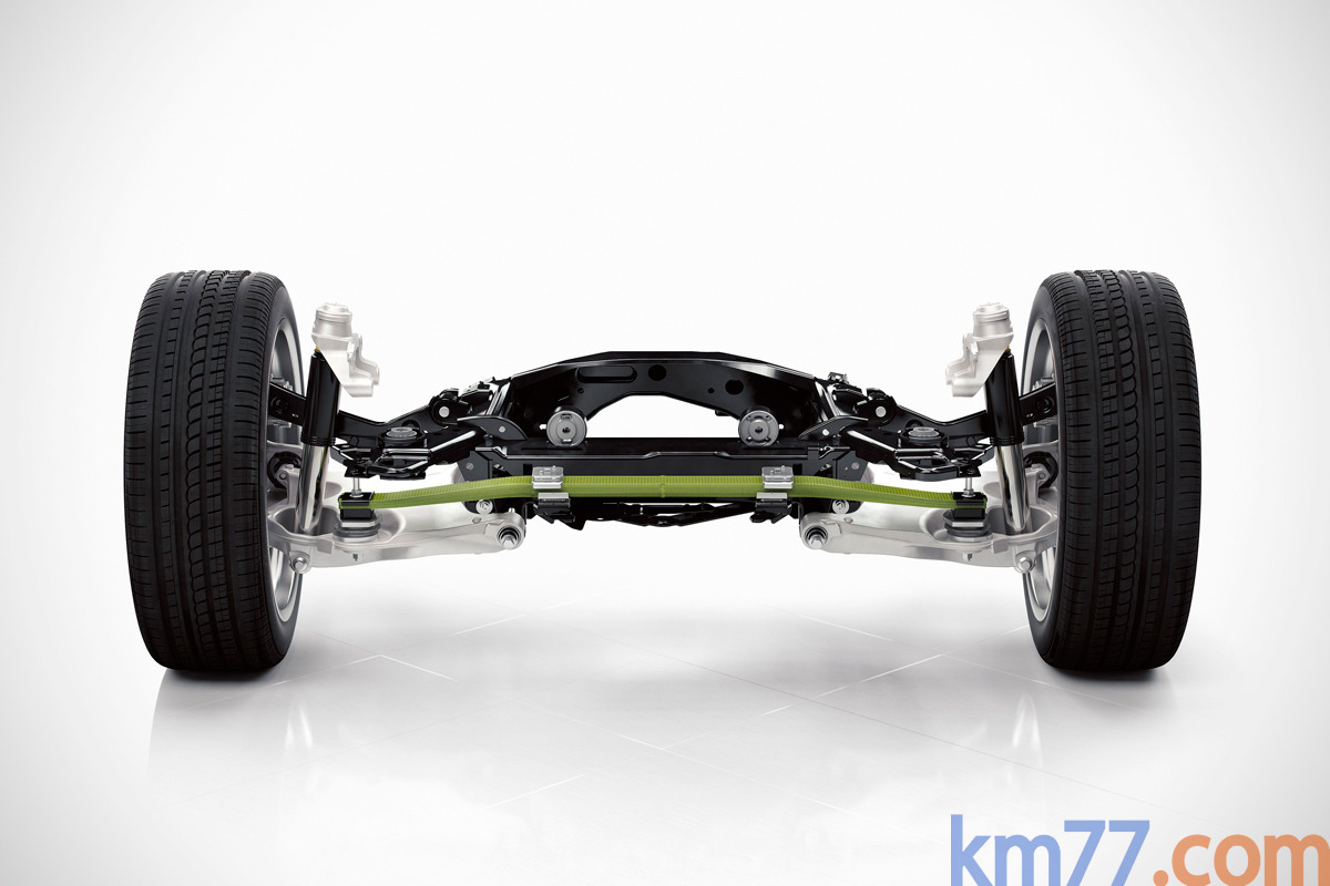

Per le molle vi sono molte possibilità, Audi di recente ha introdotto quelle elicoidali in composito, Volvo qualcosa di analogo ma in formato di barra:

Quella di Volvo è una balestra (lavora a flessione) e le balestre in composito sono in produzione da anni.
Altra cosa l'overenginering spinto di una molla in in materiale composito, dove torsione e fatica localizzata sono un problema non bilanciato dal risparmio di peso (comunque minore per una molla).

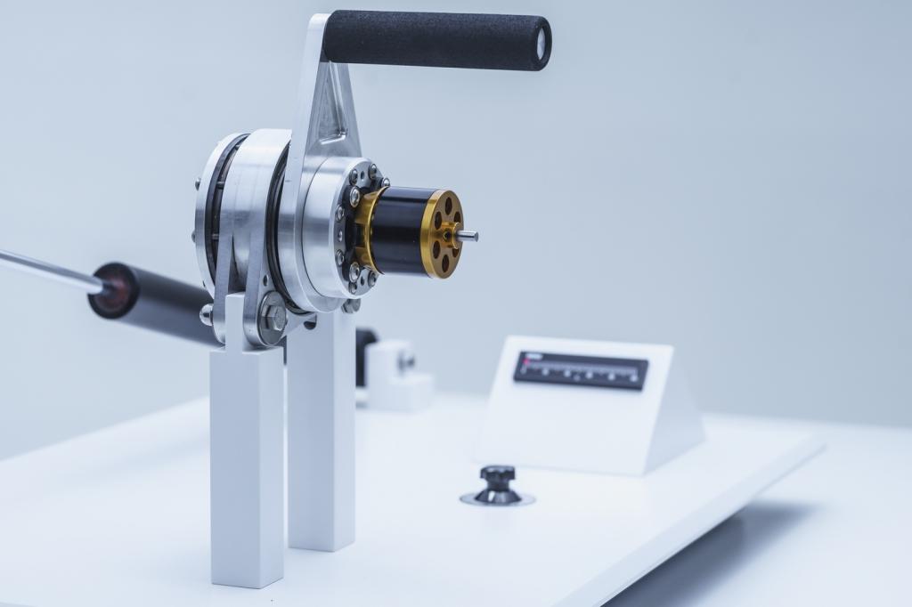

Scherzi a parte, normalmente in quei sistemi l'energia viene trasferita a dei volani che poi fanno girare dei normali alternatori.... In questo caso come faranno ad assicurare la corretta rigidezza della sospensione se il volano è già in rotazione?

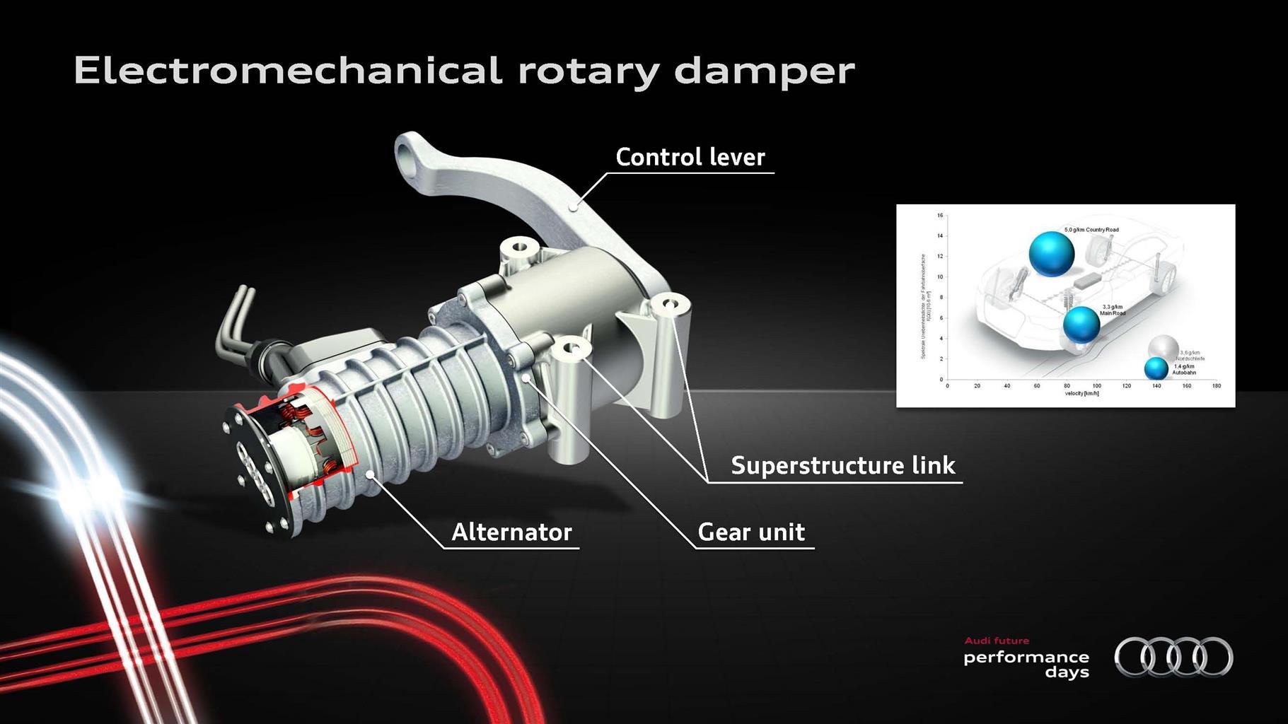

[...] Gli ammortizzatori assorbono questa energia che si perde sotto forma di calore. Con il nuovo sistema ammortizzante elettromeccanico, possiamo utilizzare questa energia all’interno del circuito elettrico dell’auto a 48 volt”. La Casa dei quattro anelli dichiara che il recupero energetico varia a seconda delle condizioni stradali con una media che va dai 100 ai 150 watt: dai 3 watt di un’autostrada perfetta fino ai 613 watt di una strada secondaria estremamente dissestata. Recupero che si traduce in una riduzione di 3 grammi di CO2 per ogni chilometro percorso.
A tutto questo va aggiunto che, essendo un sistema di sospensioni attive a controllo elettronico, gli eROT risultano nettamente superiori alle classiche sospensioni idrauliche in materia di comfort e feeling di guida. Grazie, infatti, al controllo elettronico garantiscono una più vasta gamma di regolazioni dell’assorbimento andando a contrastare in maniera continua tutte le sollecitazioni trasmesse dalla superficie stradale e tutti i movimenti della cassa (massa sospesa). Infine, merito del loro posizionamento orizzontale (parallelo al terreno) dietro al mozzo posteriore, permettono alla Casa tedesca di aumentare la capacità di carico del vano bagagli che normalmente viene limitata dall’intrusione dei duomi della sospensione a causa dell’installazione verticale del gruppo molla-ammortizzatore.
Naturalmente questa tecnologia potrà essere installata solamente sulle vetture dotate a bordo di un sistema elettrico (ibrido) a 48 volt. Per questo motivo, dal 2017, in linea con la futura strategia del Marchio, Audi implementerà questa soluzione a bordo di un nuovo modello mild hybrid ad alte prestazioni consentendogli un ulteriore risparmio di carburante pari a 0,7 litri ogni 100 chilometri.
Fonte: http://www.autosupermarket.it/magazine/audi-erot-elettricita-dagli-ammortizzatori/
On 17/8/2016 at 13:54, ernyz dice:
Nel sistema usato da Audi c'è un alternatore che ruota da un lato e dall'altro assecondando le asperità: non conta la direzione della rotazione, produrrà comunque energia elettrica ;-)
