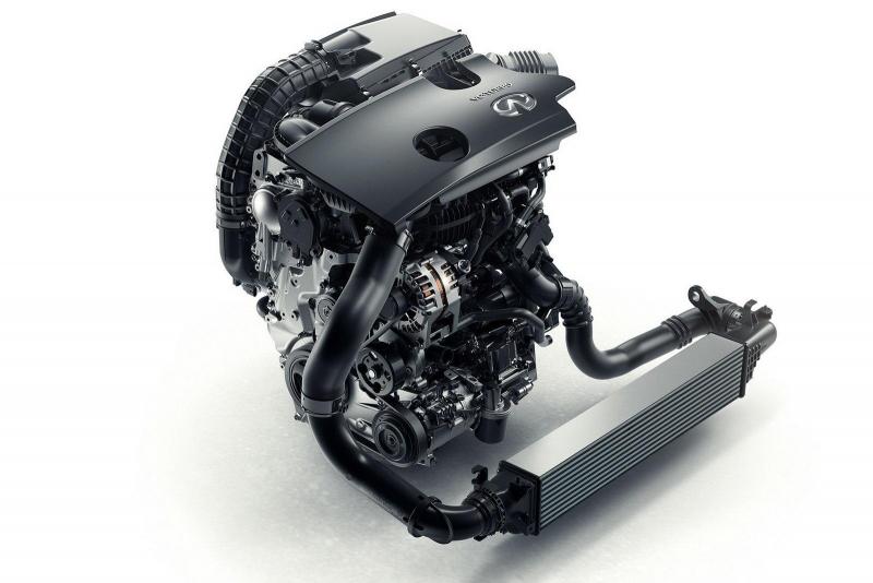

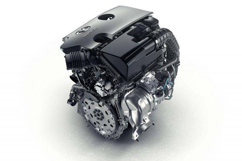

Al Salone di Los Angeles la Infiniti porterà al debutto la nuova generazione della QX50 che avrà anche il compito di introdurre sul mercato il primo motore di produzione della storia con rapporto di compressione variabile, il VC-Turbo. La crossover si basa su una piattaforma completamente nuova e riprende il design dell'omonimo prototipo presentato allo scorso Salone di Detroit, aggiornandone lievemente il frontale.

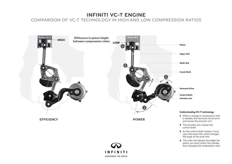

Il VC-Turbo. La QX50 dispone di un nuovo due litri in grado di variare il proprio rapporto di compressione così da ottenere, a seconda della situazione, la massima potenza o la massima efficienza di marcia. Un sistema meccanico integrato nel motore modifica in continuazione l'altezza dell'albero motore per avere sempre a disposizione la configurazione migliore: con un rapporto di compressione alto (14:1) viene enfatizzata l'efficienza, mentre con uno basso (8:1) il quattro cilindri riesce a sprigionare più coppia e potenza. Il nuovo 2.0 VC-Turbo riesce così a proporre una potenza di 268 CV e 380 Nm di coppia massima garantendo, nei dati dichiarati dalla Casa, un miglioramento del 35% dell'efficienza rispetto al precedente V6, arrivando a consumare 10,5 litri ogni 100 km.

Il sogno di quando studiavamo motori endotermici!
Però "arrivando a consumare 10,5 litri ogni 100 km" senza specificare in che condizioni non mi dice granché.
Anzi mi sembra comunque tanto. Migliorerà si, ma di quanto rispetto ad un pari potenza due litri?
Giusto per confronto con qualcosa non troppo dissimile : il Q5 da 252 cv consuma ( dichiarato ) 7,2 litri ogni 100 Km nel misto. Quindi - sulla carta - molto meno del 2.0 a rapporto di compressione variabile Infintiy :pen:
35 minuti fa, dindi dice:
Occhio che il dato dichiarato in realtà riguarda il ciclo americano (4R non lo specifica), quindi nel loro ciclo sono 27 mpg (26 mpg la 4x4) nel combinato.
Stelvio da 280 CV mi pare sia 24 mpg, sempre integrale. Audi da 252 CV mi pare arrivi a 25 mpg.
Comunque non miracoli... E non penso cambi granché nemmeno all'atto pratico, sul ciclo reale ;-)
