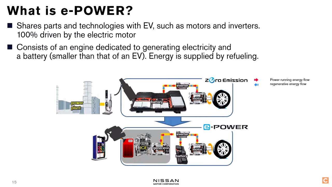

Nissan presenta sul concept IMQ il nuovo sistema e-Power.
Il sistema consta di due motori elettrici con una potenza complessiva di 250 kW / 340 CV e 700 Nm che sono supportati - eventualmente - da un 1.5 turbo benzina a 4 cilindri che funge da generatore.
“The system features an electric drivetrain with a battery that’s charged by a gasoline engine. Because the wheels are driven solely by an electric motor, e-POWER models offer the same smooth, instant acceleration and agile performance as a pure electric vehicle. The gasoline engine, used only to charge the battery, runs at an optimal speed at all times for maximum fuel efficiency.”

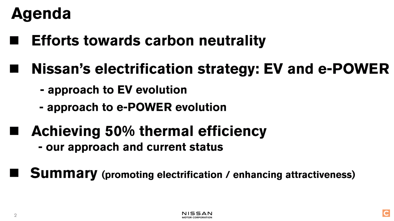

On 5/6/2021 at 14:17, J-Gian scrive:

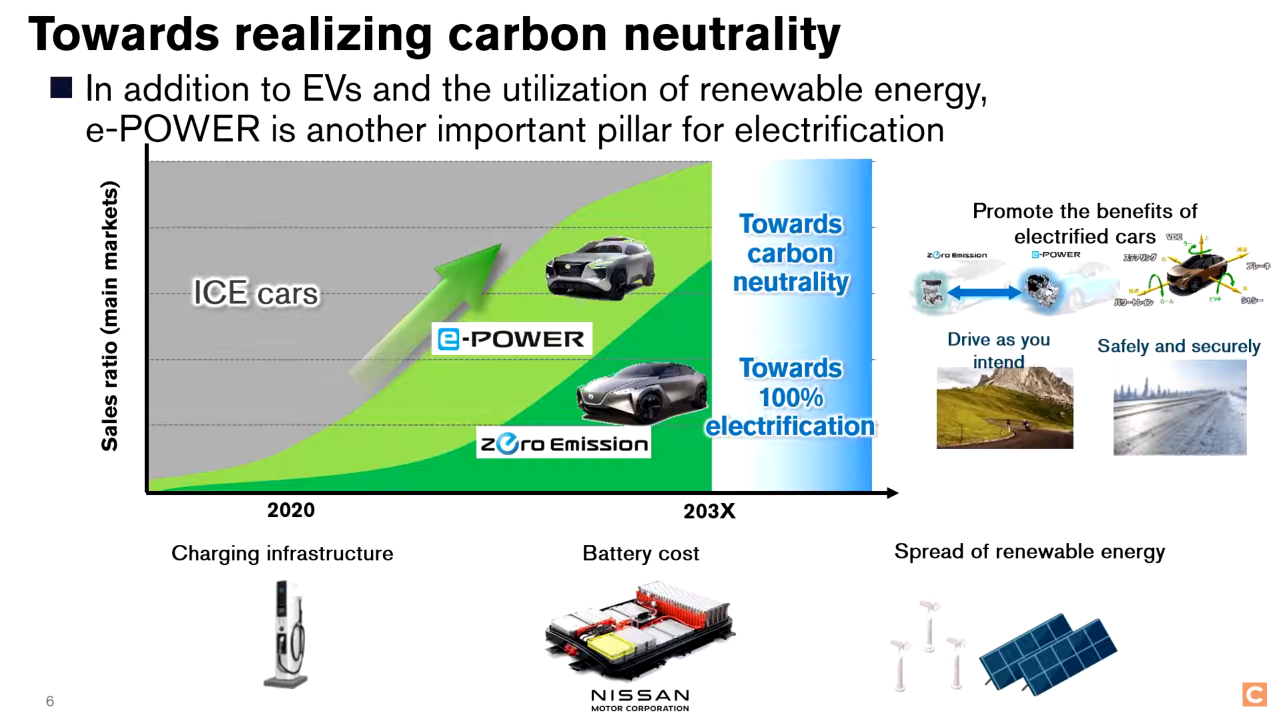

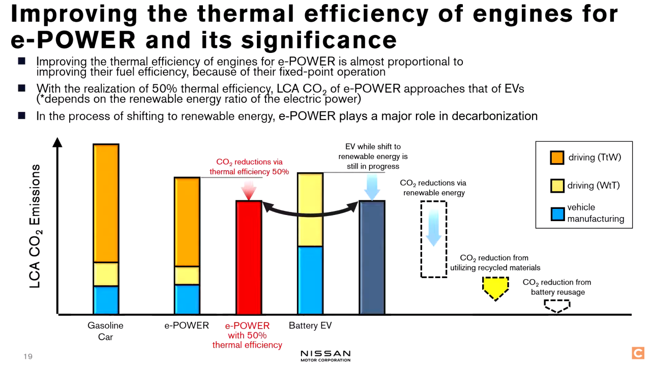

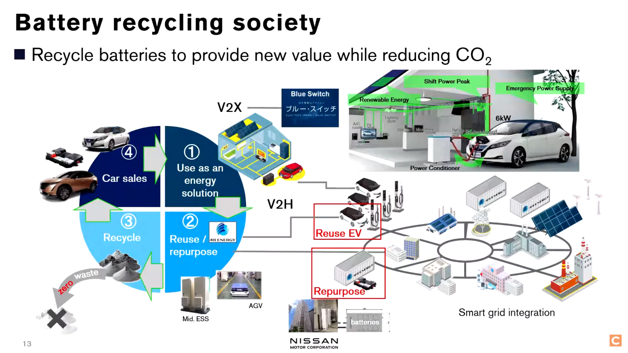

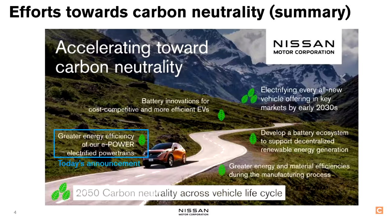

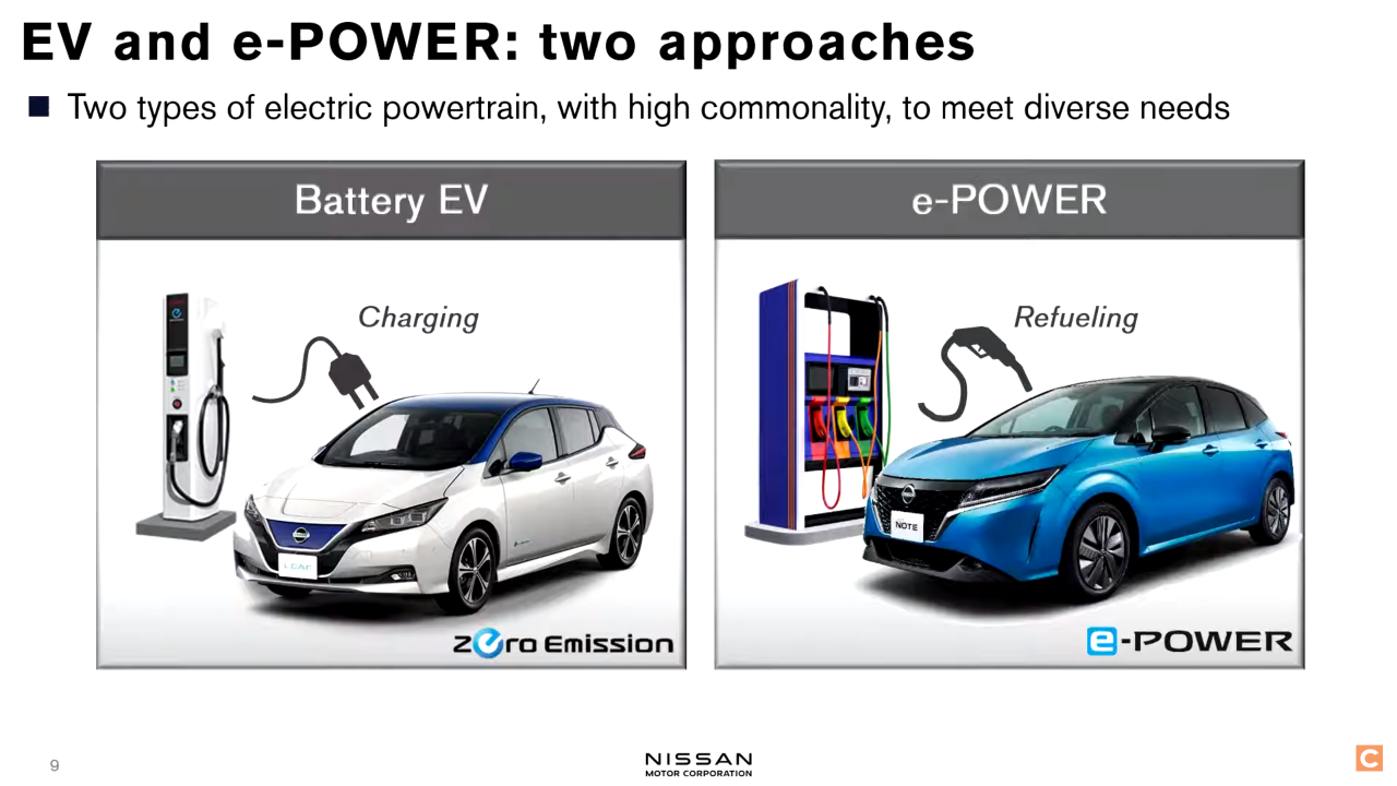

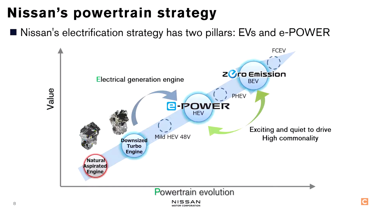

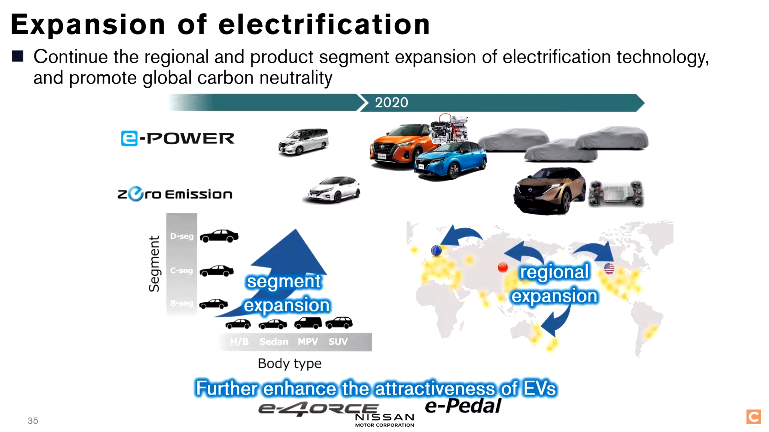

Per Nissan, e-POWER non è solamente la denominazione commerciale del sistema full hybrid adottato nei suoi veicoli, ma è anche il nome di una delle chiavi della strategia di elettrificazione delle suo auto che, assieme alle EV denominate "Zero Emission" e ad altri importanti accorgimenti di contorno (innovazione sugli accumulatori, uso degli stessi come sistemi d'accumulo per le rinnovabili "intermittenti" ed un efficace sistema di riciclo/riuso dei veicoli/componenti a fine vita), condurrà il marchio verso la tanto ricercata "Carbon neutrality".
Come si può vedere a partire dalla slide n. 6, da qui al 2030, secondo Nissan l'ibridazione massiva avrà un ruolo importante per il marchio, sia per il numero di vendite globali, che in termini di contributo nel raggiungimento dell'obiettivo finale (concreto abbattimento delle emissioni).

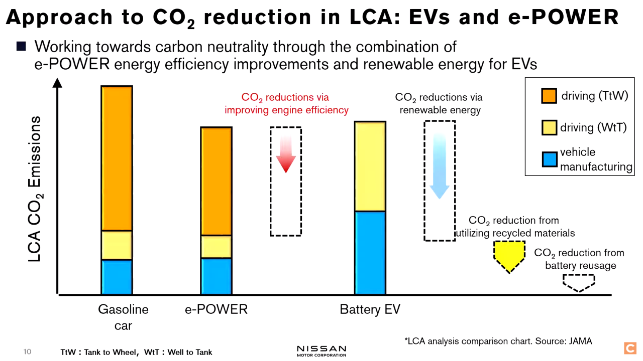

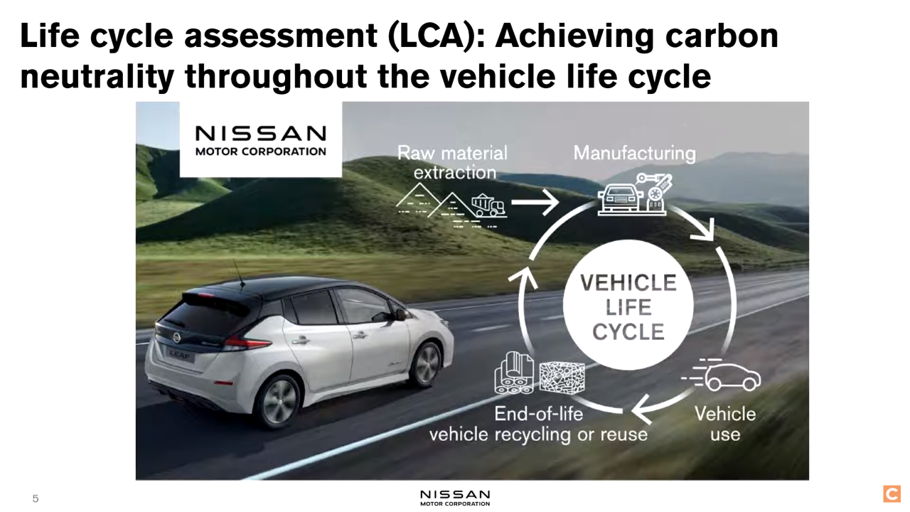

Nella slide n. 10, Nissan confronta le emissioni medie nel corso dell'intero ciclo di vita di varie tipologie di veicoli (benzina, ibridi e-Power ed elettriche) attualizzate alla tecnologia contemporanea. I "rettangoli tratteggiati" invece, sono la stima del risultato della riduzione di CO2 sul ciclo di vita delle auto, ricorrendo alle future tecnologie in sviluppo dal marchio nipponico.

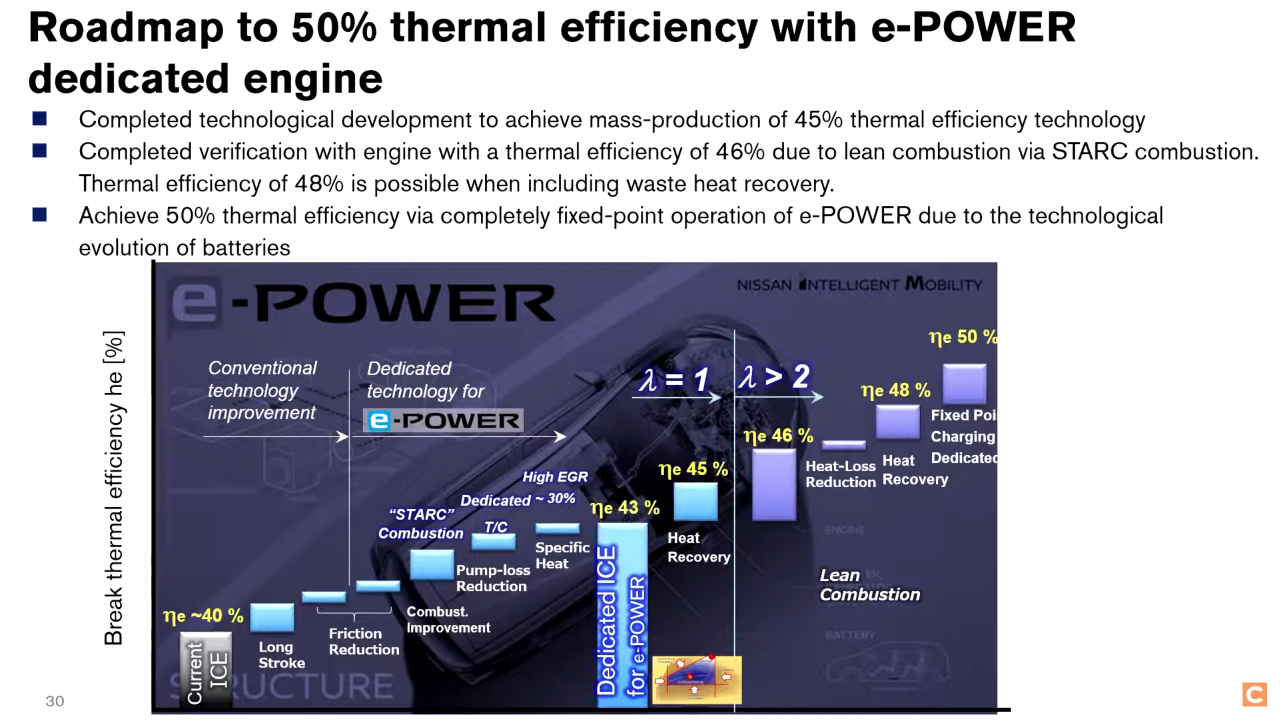

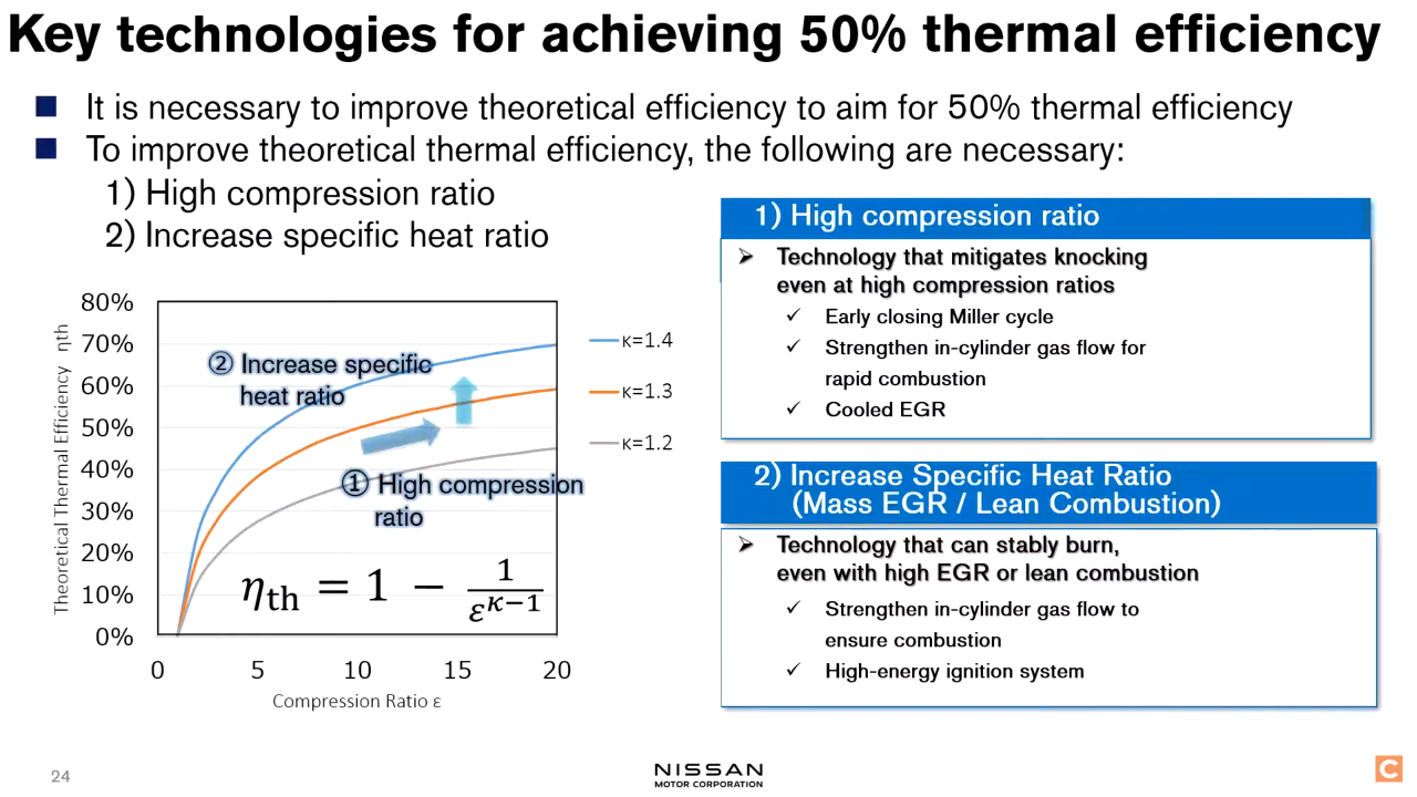

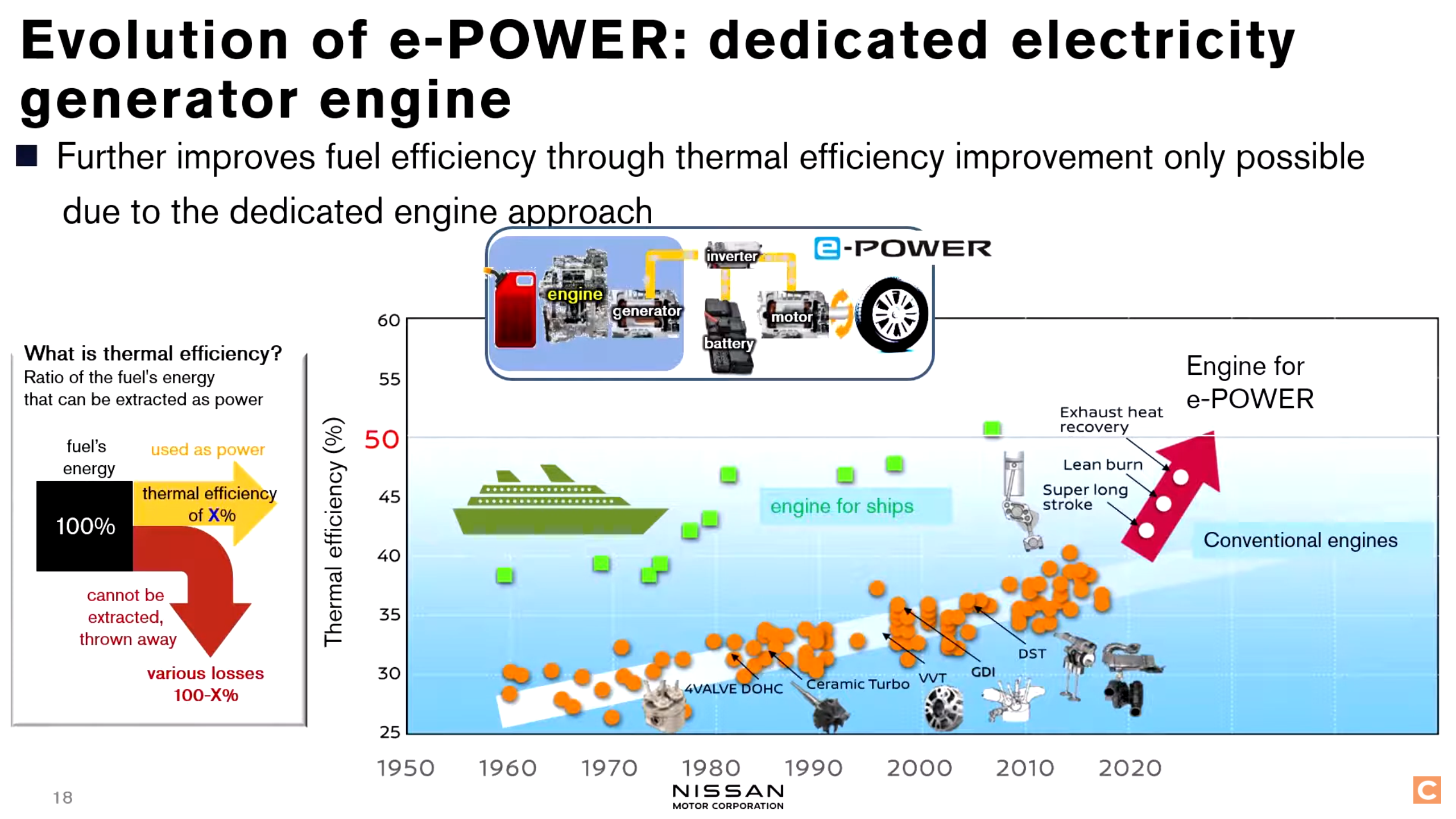

Saltando a pag. 19, Nissan esplicita chiaramente come, con il raggiungimento dell'ambito traguardo del 50% di efficienza del sistema propulsivo, possa portare i loro veicoli ibridi e-Power ad un impatto ambientale medio (nell'intero ciclo di vita) pari a quello delle loro EV. Questo quantomeno durante la fase di transizione (almeno una decina di anni) verso un più tangibile mix di energie rinnovabili (o prive di emissioni dirette, come il nucleare, aggiungo io) ed il miglioramento delle tecnologie per un massiccio ricorso al riciclo e riutilizzo dei materiali/componenti dei veicoli dimessi.

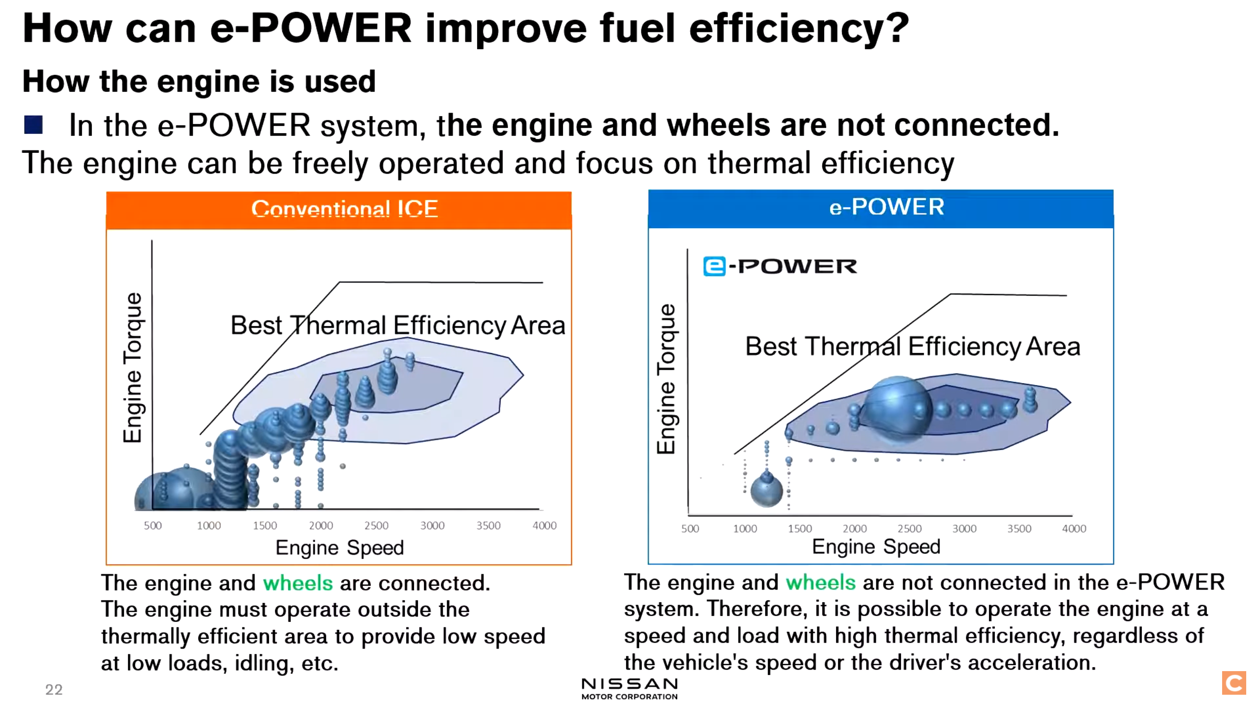

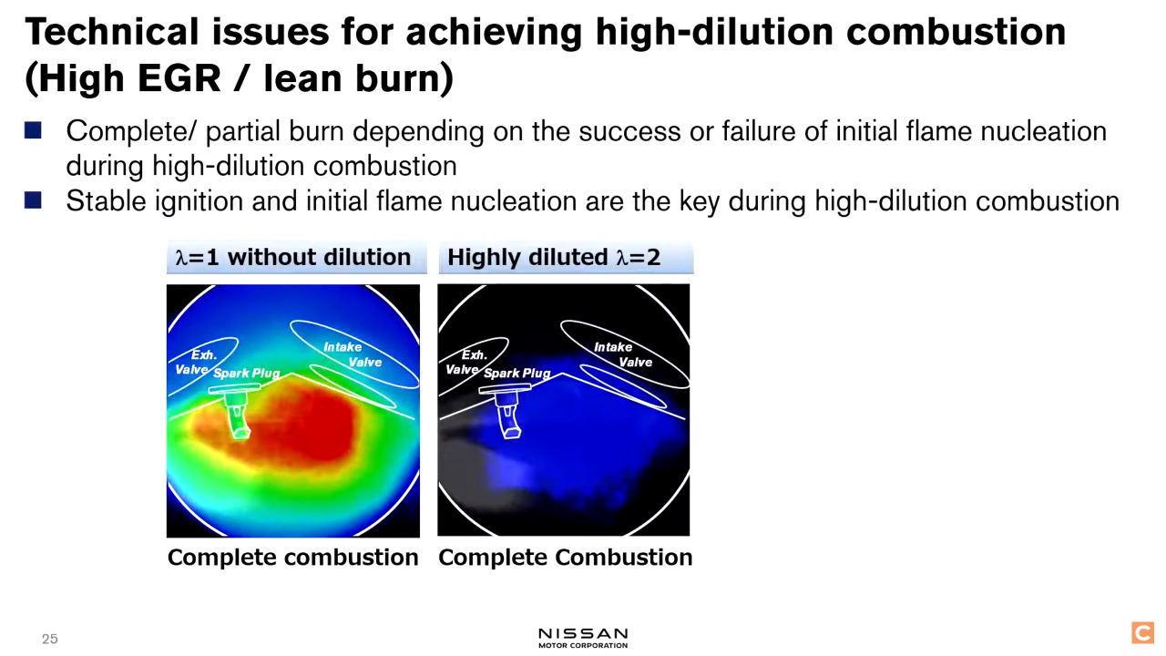

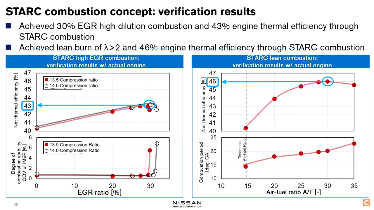

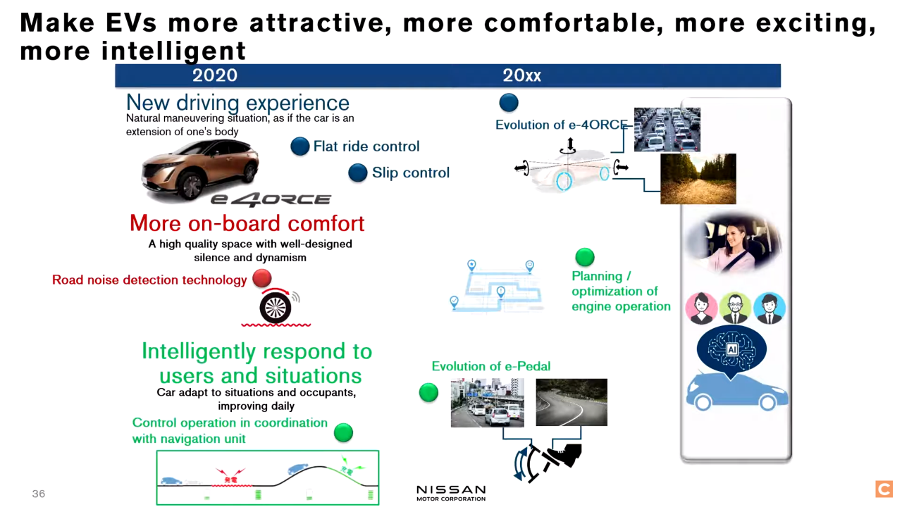

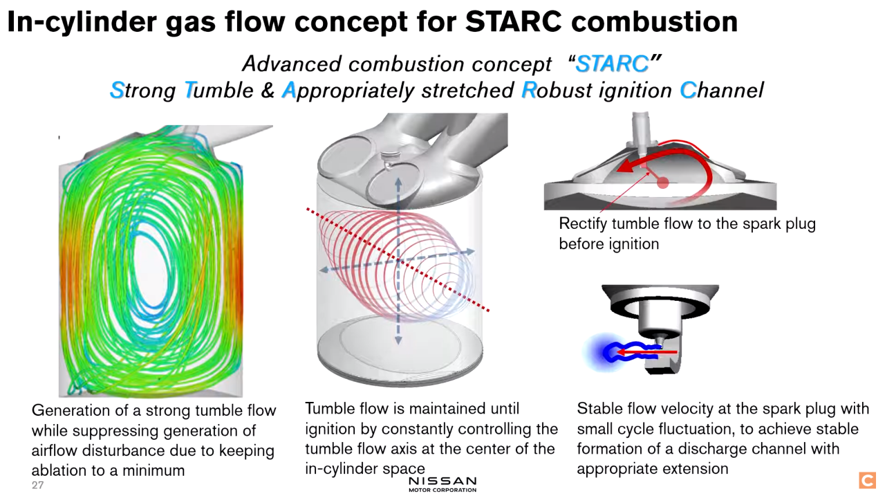

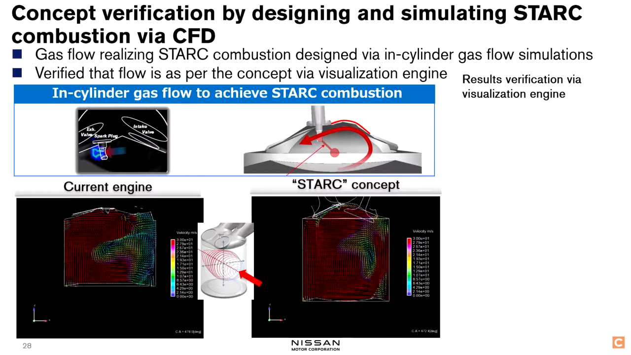

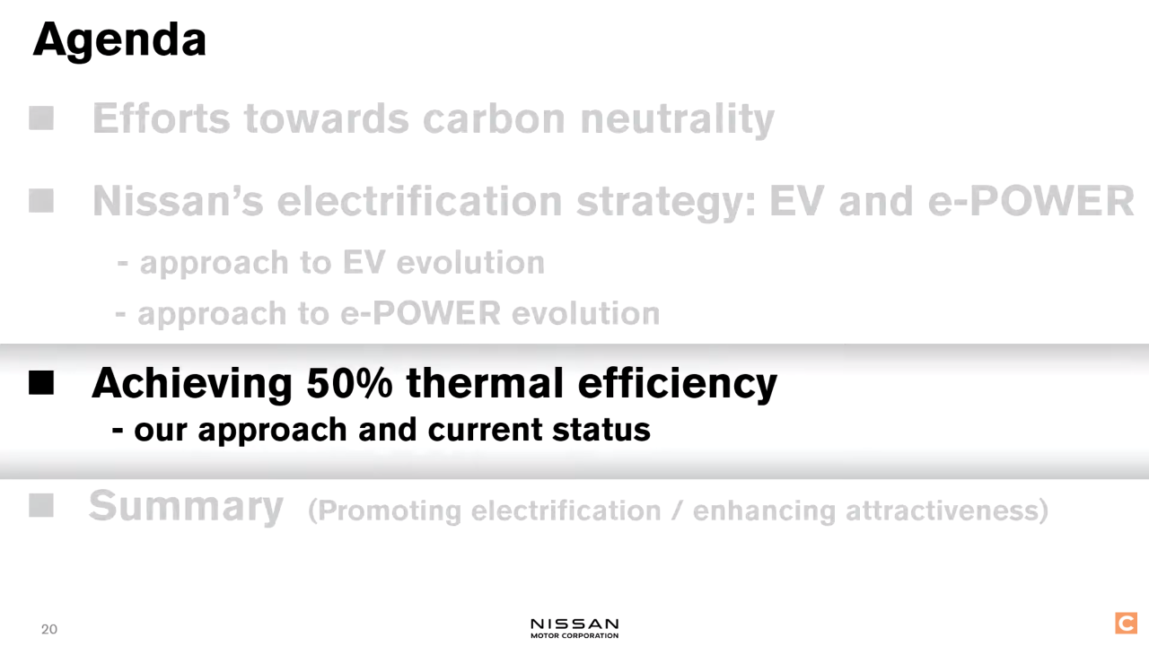

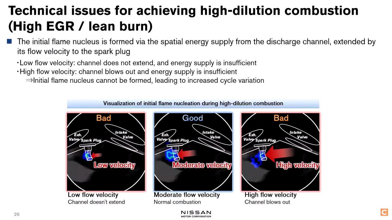

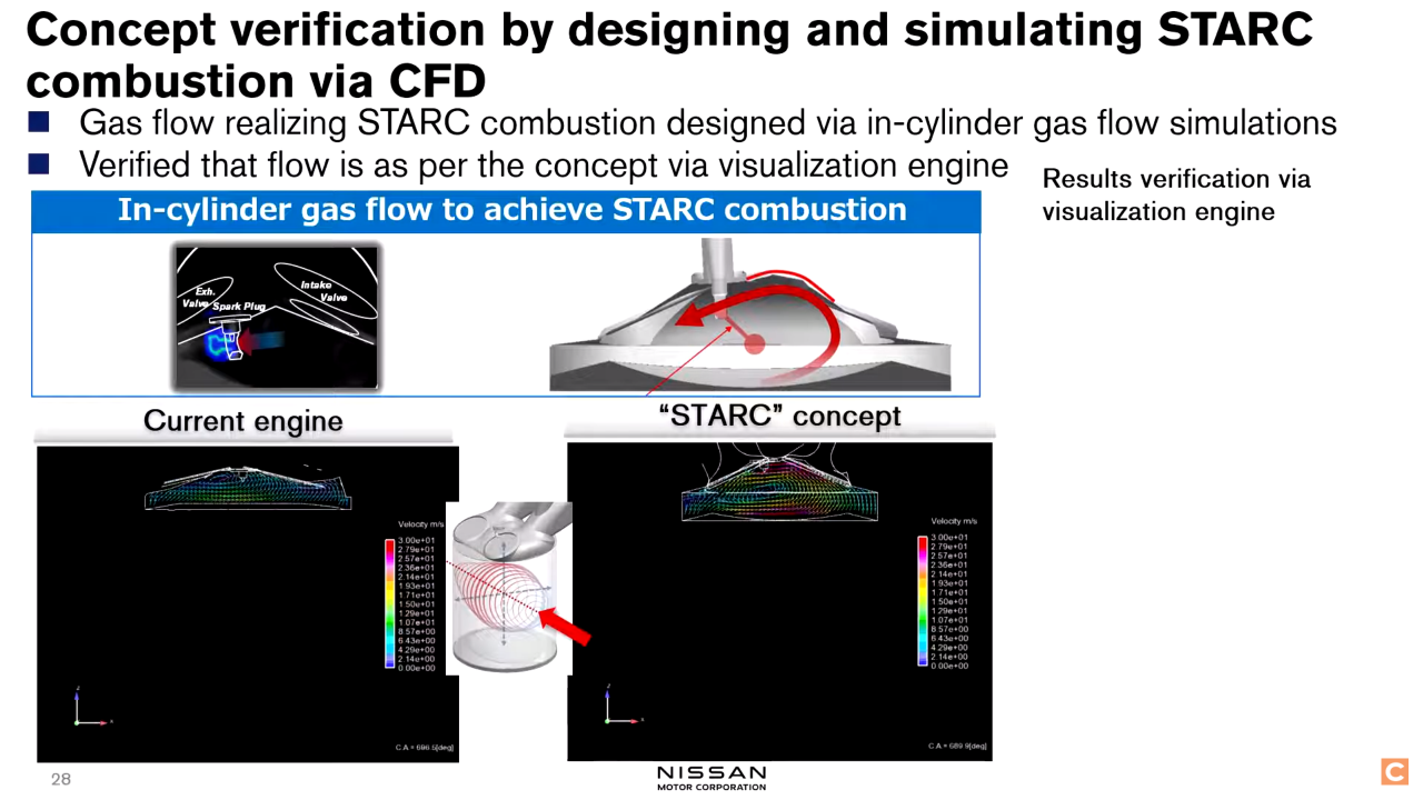

Segue una serie di slide circa le tecnologie e focus tecnici su cui Nissan si concentrerà per raggiungere il 50% di efficienza nei sistemi termici. Tra queste, viene evidenziata la chiave di successo dell'attuale stato della tecnologia ibrida e-Power, ovvero la possibilità di di utilizzare il termico in punti di lavoro ottimali.

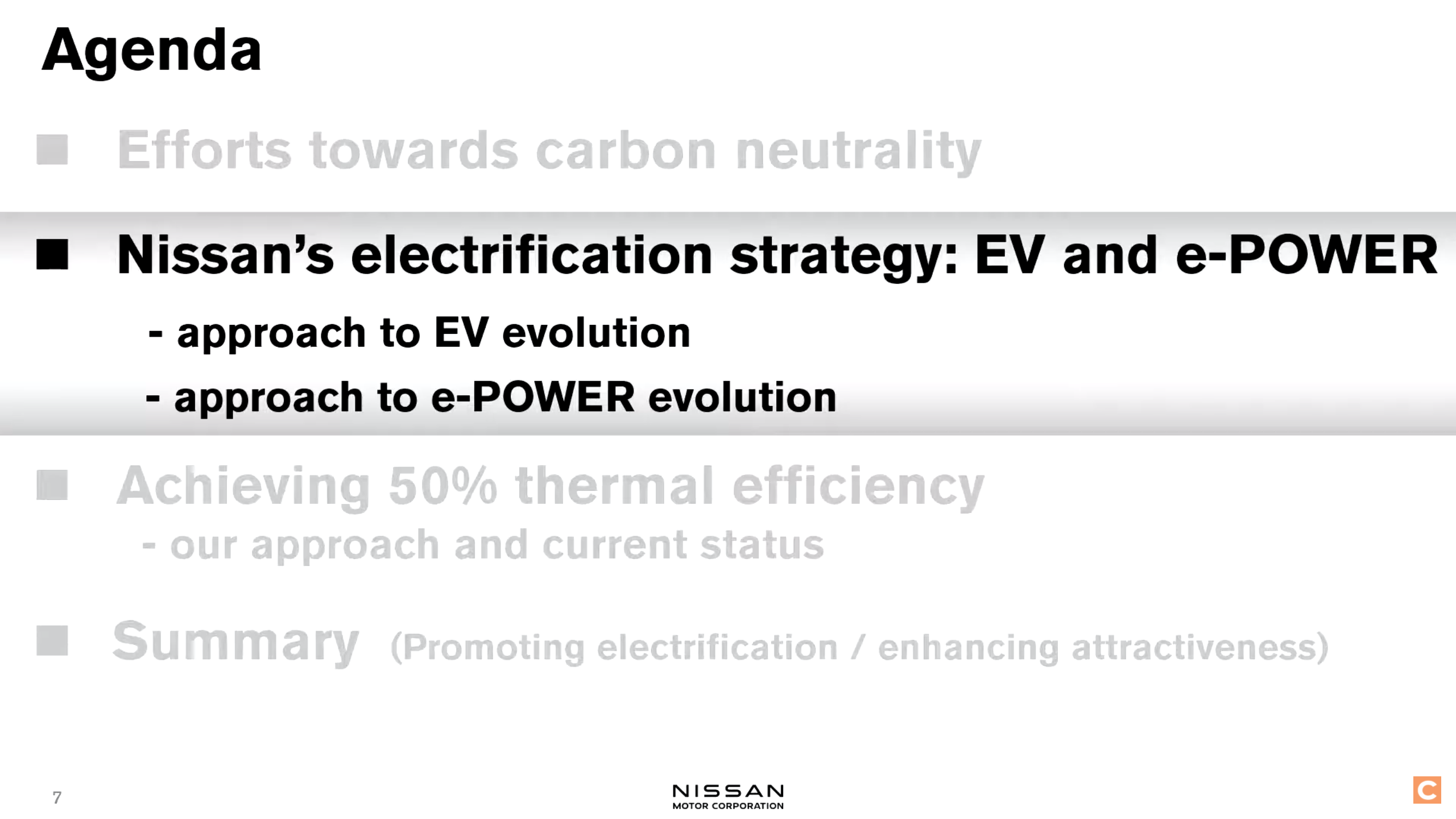

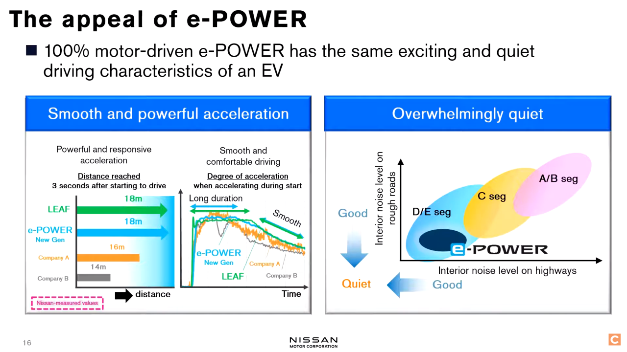

Nelle rimanenti slide (dalla 11 alla 17), si parla di come stia evolvendo e come evolverà la tecnologia delle EV Nissan e dei punti di convergenza con la tecnologia ibrida e-Power, sintetizzando: elasticità di marcia, confort acustico, facilità di guida (one pedal) e recupero energetico.
Alla fine allego anche il video della presentazione da cui ho estratto le slide a mio avviso più interessanti, buona consultazione! :)

Un ibrido seriale, un po' tipo Honda.
A differenza di Honda però, qui non c'è il collegamento diretto tra termico e ruote ad alte velocità.

Circa la soluzione Nissan non abbiamo ancora molti dettagli, ma sostanzialmente è un'auto elettrica, quindi motore elettrico collegato direttamente alle ruote, alimentato da una batteria che non andrai mai a caricare alla presa elettrica, o da un generatore elettrico azionato a sua volta dal motore termico. Notare che quest'ultimo non è in alcun modo collegato alle ruote.
Il motore termico lavora a step di regimi e carichi ottimizzati, ovvero cercando di restare quanto più spesso possibile in zone di lavoro in cui presenta un alto rendimento termodinamico. Inoltre non dovrà sorbirsi le variazioni di carico e regime tipiche delle auto con trasmissione tradizionale, situazioni transitorie in cui il motore termico non ha il massimo della resa.
Ovviamente poi, come molti ibridi, in decelerazione, a veicolo fermo ed a basse velocità, andrà a spegnersi, almeno che la batteria non sia sotto la soglia di carica minima o non subentrino altre esigenze (es. climatizzazione, warm-up, ecc).
Il sistema di ibrido Honda è concettualmente simile, la vera differenza - che secondo me è un plus - sta nel fatto che oltre certe velocità, ovvero quelle in cui su un'auto normale metteresti la 6a, il motore si collega direttamente alle ruote (con un opportuna riduzione ovviamente), evitando le perdite di conversione meccanico>elettrica>meccanica, trasformandosi in un certo senso in un particolare esempio di ibrido parallelo.
