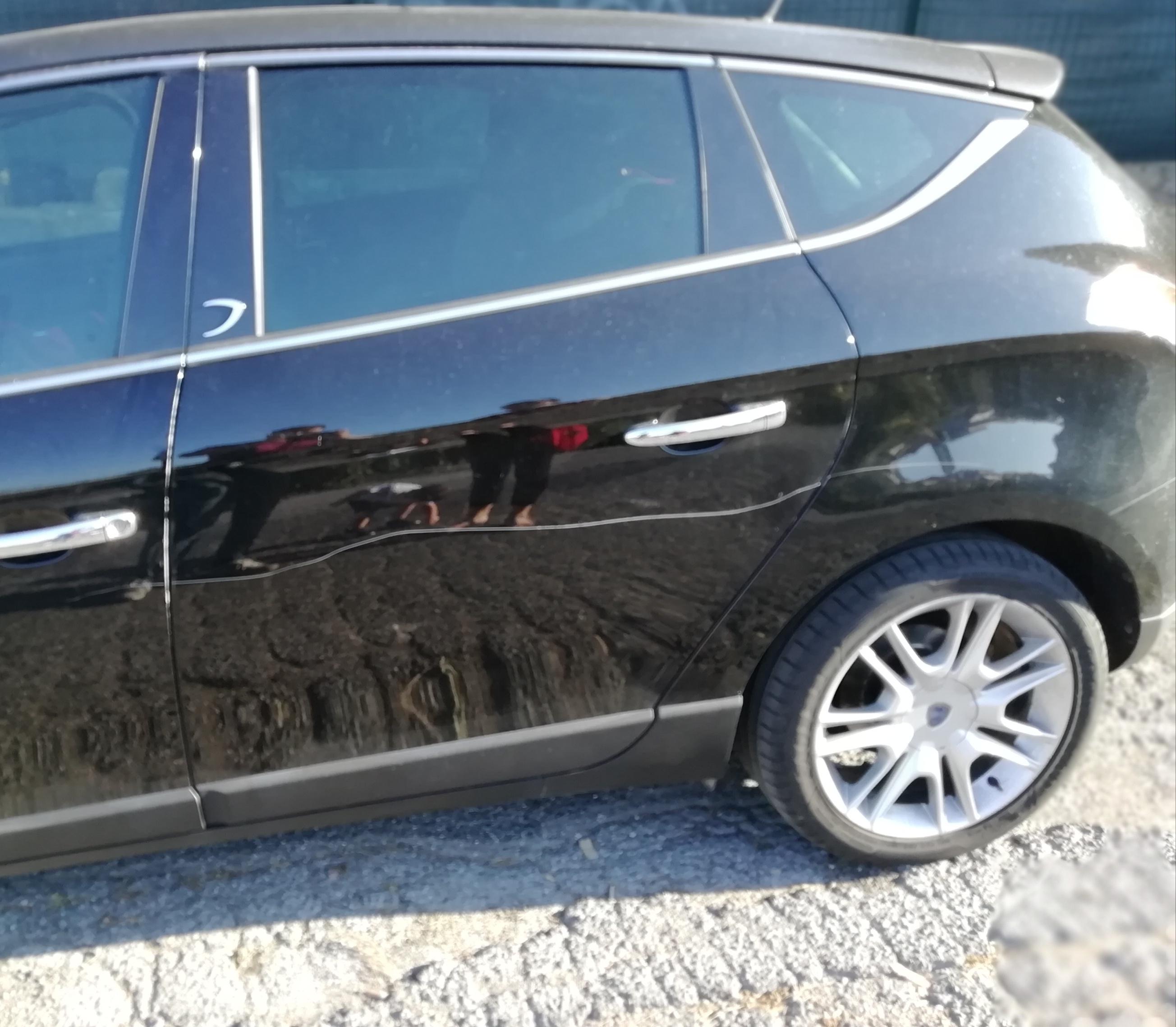

Ciao a tutti,
Vi scrivo per un consiglio su una riparazione fai da te per un graffio che mi hanno appena fatto alla fiancata della mia macchina... Sorvolando sulla vigliaccata e sul fatto che se ce lo becco gli faccio davvero male, volevo chiedervi se i kit di ritocco che si trovano su internet sono validi o meno.
Ho visto che alcuni hanno anche la confezione del trasparente.. Esperienze in merito?
Ho provato a vedere se ci stavano già discussioni in merito ma non ho trovato nulla.
Grazie a chi mi da qualche dritta.
Allego foto esaustiva.
Grazie
Paolo

No, su quello ci vuole il carrozziere. I pennarelli, pasta abrasiva e polish fanno qualcosa solo su quei graffi dove non è stata asportata vernice.

Bisogna vedere se è arrivata al fondo. Se non lo è, i pennarelli trasparenti e/o la pasta abrasiva possono fare qualcosa. Se lo è, alla fine puoi tentare il ritocco a mano col pennarello o col pennello: viene comunque un mezzo schifo ma se ci stai attento, lo allisci bene e passi il trasparente sicuramente è meglio di così.

Al fondo c'è arrivato.. Si vede proprio il colore della lamiera sotto. Provo a fare qualcosa da me.. Se fa schifo vado dal carrozziere la macchina mi piace in ordine.

Ritocca con il kit originale Lancia, carteggi ad acqua con carta finissima (partirei da una 1500, poi 2500 e finire con 3500) e poi lucidi tutta la fiancata con una lucidatrice rotorbitale (in più step).
Risolverai al 95% il danno

Ci vuole una giornata di lavoro ma il segno sparirà del tutto. Se lo fai bene sparisce anche il segno del ritocco. Direi di carteggiare sia prima che dopo il passaggio del trasparente (perché essendo trasparente lascia vedere le pennellate).

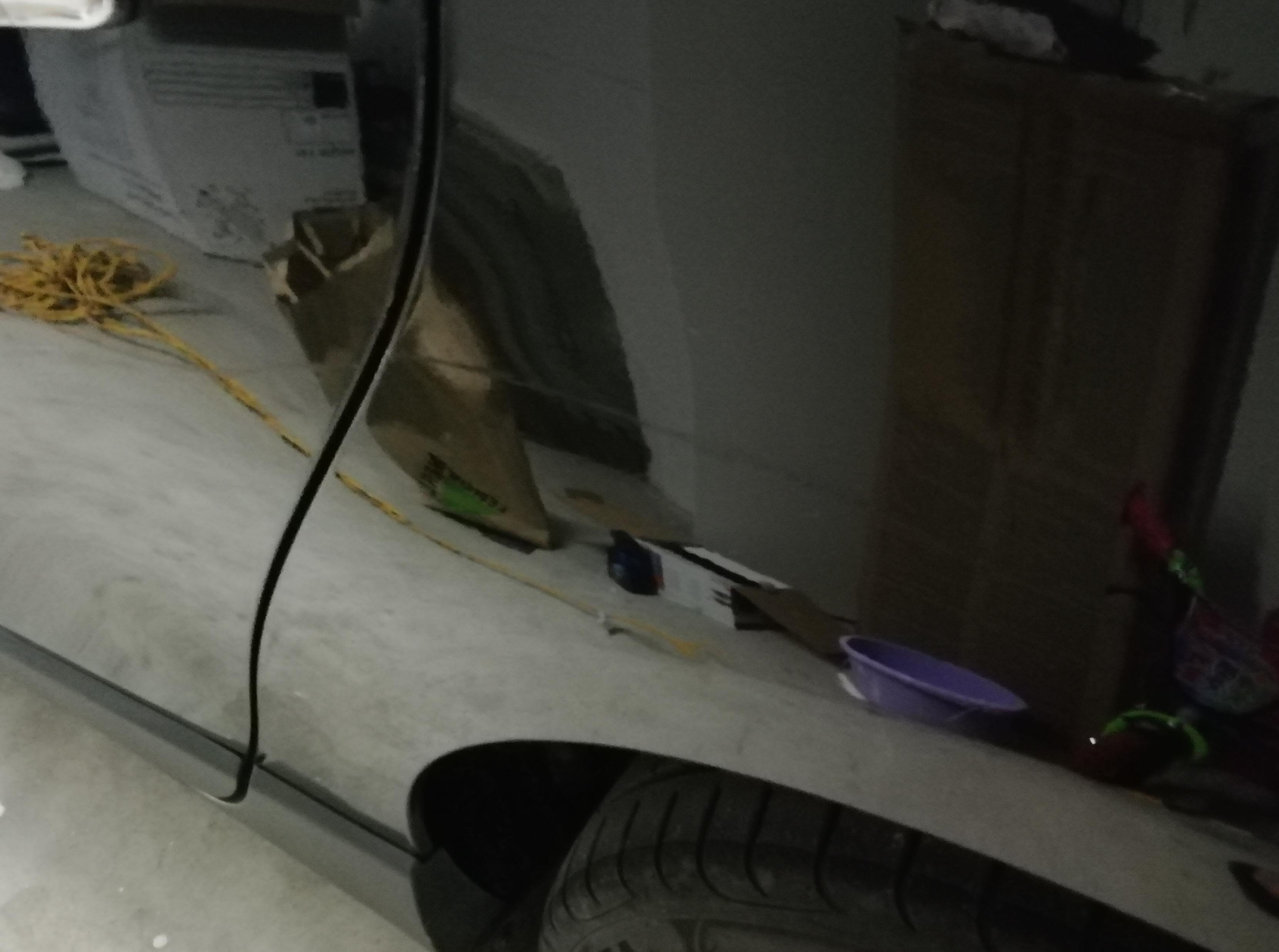

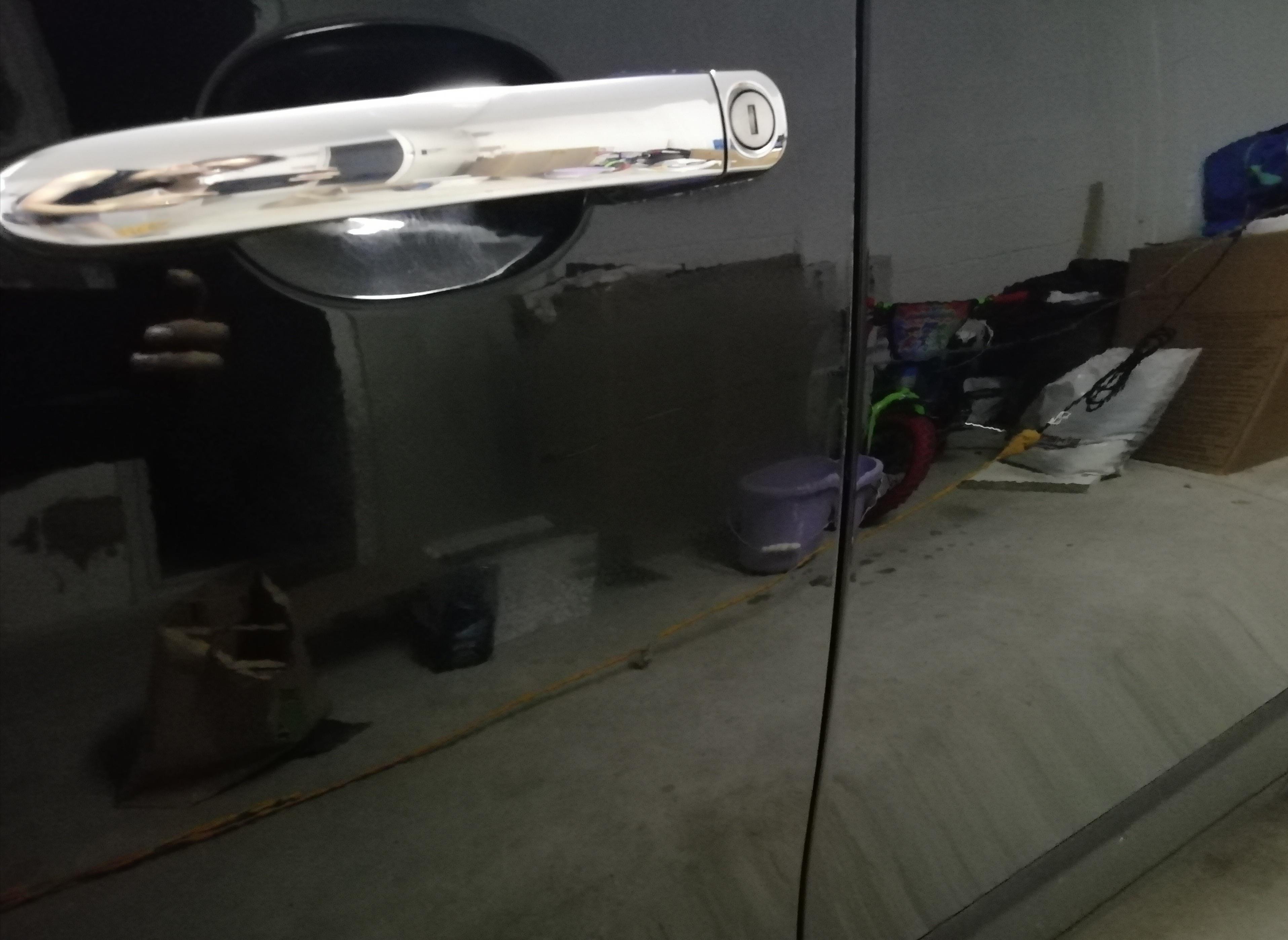

Mi autocito per aggiornarvi circa la riparazione effettuata... Con 12 euro di ritocco e 3 euro di carta da 2000 e 5000 ho ottenuto ciò... Non è eccelso ma accettabile. Vi posto le foto controluce perchè ovviamente sono le viste dove il danno è maggiormente visibile.
