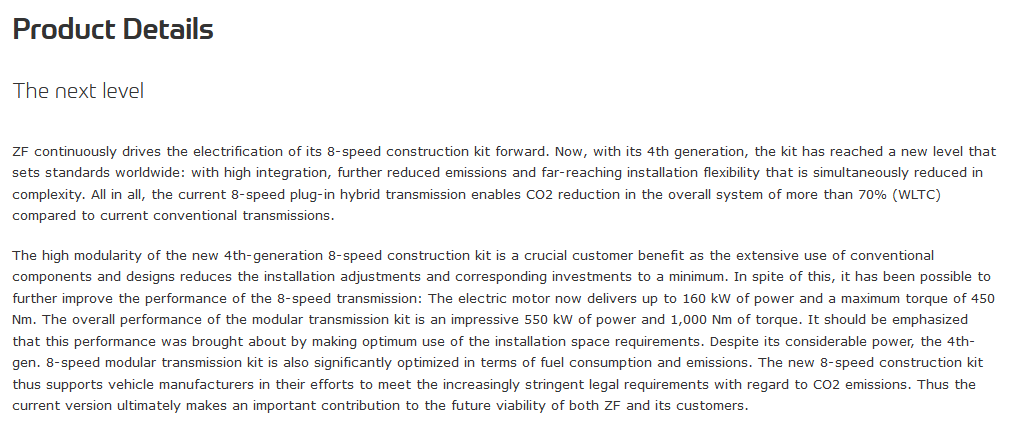

ZF lancerà la sua trasmissione di quarta generazione che sarà studiata appositamente per veicoli ibridi ed elettrici. Il Gruppo ZF presenterà le sue soluzioni di mobilità di nuova generazione al prossimo Salone Internazionale dell’Auto – IAA, di Francoforte (12 – 22 Settembre 2019).
ZF inizierà a produrre la nuova trasmissione automatica a 8 marce di nuova generazione a Saarbrücken, in Germania, nel 2022. Il lancio sul mercato in Cina e negli Stati Uniti avverrà poco tempo dopo.
Una nuova costruzione modulare ed integrata
Il sistema di costruzione modulare consente azionamenti Mild-Hybrid, Full-Hybrid e Plug-in-Hybrid per raggiungere potenze elettriche tra 24 e 160 kW. L’elettronica di potenza non è più progettata come unità separata, ma è completamente integrata nell’alloggiamento della trasmissione senza aumentare le dimensioni esterne della stessa. Con una nuova centralina idraulica notevolmente più piccola, ZF ha creato lo spazio di installazione richiesto per i componenti elettrici ed elettronici.
