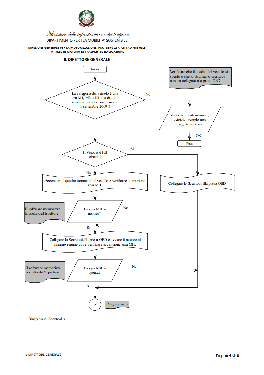

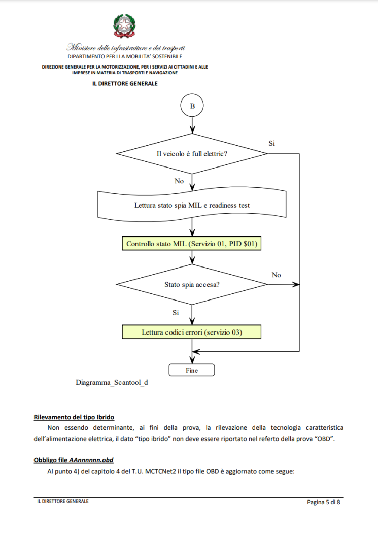

In realtà non cambia molto, dal 24/02/24 i centri revisioni dovranno dotarsi di un apparecchio Scantool OBD adeguato allo scopo e, solo in caso di spia MIL accesa (spia motore), l'ispettore dovrà fare la lettura dei codici di errore (DTC) presenti/memorizzati, per annotarli nel referto.
Se l'auto è elettrica o ibrida invece, omologata dal 2021, si fa di default la lettura.
Via OBD verrà anche effettuato un confronto tra km sul quadro e quelli memorizzati nelle centraline: inizialmente verrà solo annotata la discrepanza nei referti, ma non mi è chiaro come altro intendano usare questi dati in futuro, probabilmente verrà chiarito entro il 2025. Idem per il VIN, verranno annotare eventuali differenze.
Infine, per le auto più recenti, dotate di centralina OBFCM, che registra i consumi effettivi di carburante, verrà effettuata anche la lettura degli stessi.
A riguardo, pare che il proprietario del veicolo possa opporsi alla trasmissione di tali dati (privacy circa l'uso del mezzo), ma in futuro, saranno valori usati per confrontare indirettamente la coerenza dei valori di consumo omologati dalle case, con quelli effettivi nell'uso quotidiano.
Se hai una macchina mappata/modificata, purtroppo cambia poco: buona parte dei DTC che causano l'accensione della spia motore, saranno stati disabilitati dall'elaboratore e sarà pertanto difficile accorgersi della modifica grazie ad una scansione via OBD. Verosimilmente, lo scopri per presenza di modifiche meccaniche/elettriche visibili, o rilevamenti dei gas fuori delle già ampie tolleranze.
