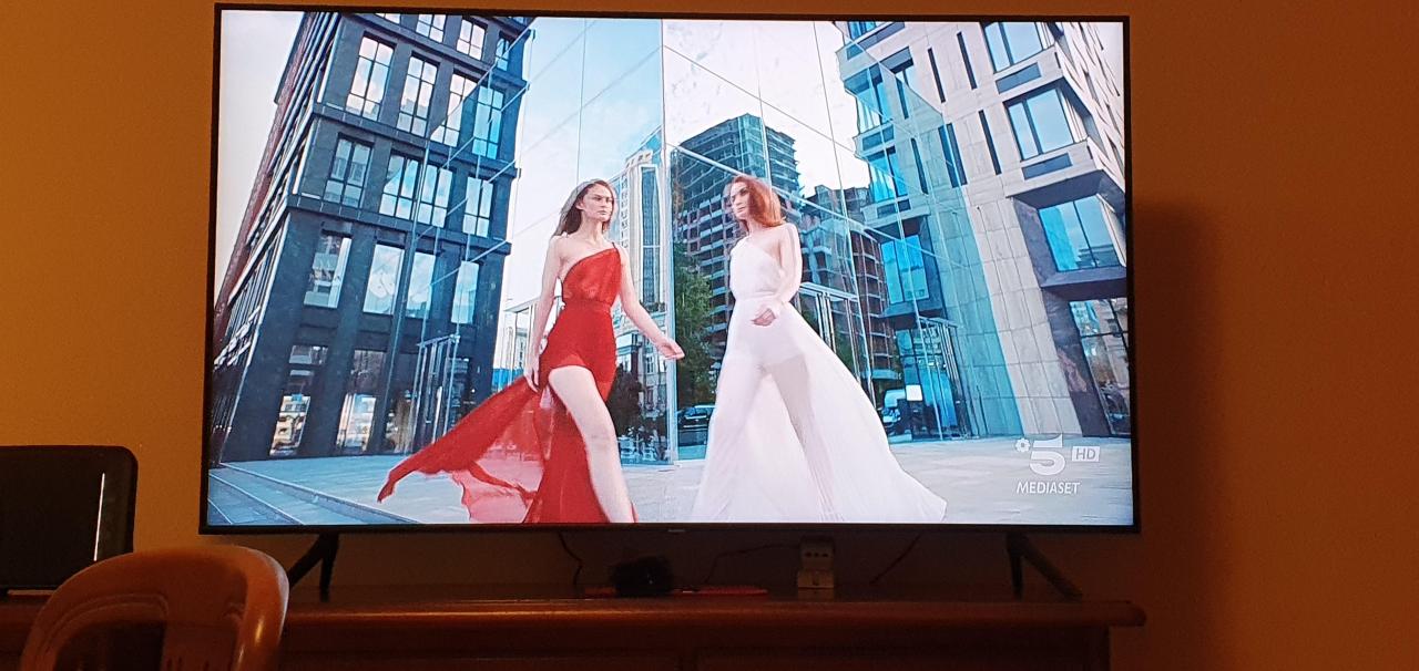

In diretta da casa dei miei suoceri, che hanno da poco preso un Samsung 55" Qled. Davvero ottimo. Da non confondere con la serie Crystal (sempre di Samsung), che invece fa veramente pena a livello software e di pannello.

1 ora fa, UomoAlfa scrive:
Il cambio canale è veloce o lento?
14 minuti fa, Vulcar scrive:
Abbastanza veloce direi. Io a casa ho la versione del Qled da 50 pollici e non mi posso proprio lamentare
