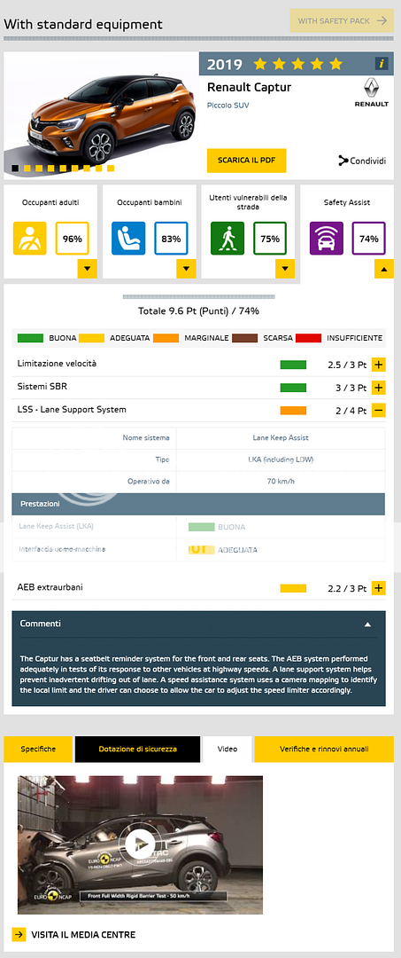

Ad esempio qui sotto la scheda del captur
Apri la valutazione safety assist e vedi che il LSS ha una valutazione "Marginale"
Il dettaglio però va da buono ad adeguato. Come sia diventato marginale non si sa.
C'è solo un commentino di 4 righe che non dice praticamente nulla sul test
E non esistono i video dei test adas
Almeno io non li ho trovati
1 ora fa, McNab scrive:
I test degli ADAS sono alla fine del video
13 minuti fa, GL91 scrive:
grazie
mi aspettavo di trovare una sezione dedicata
