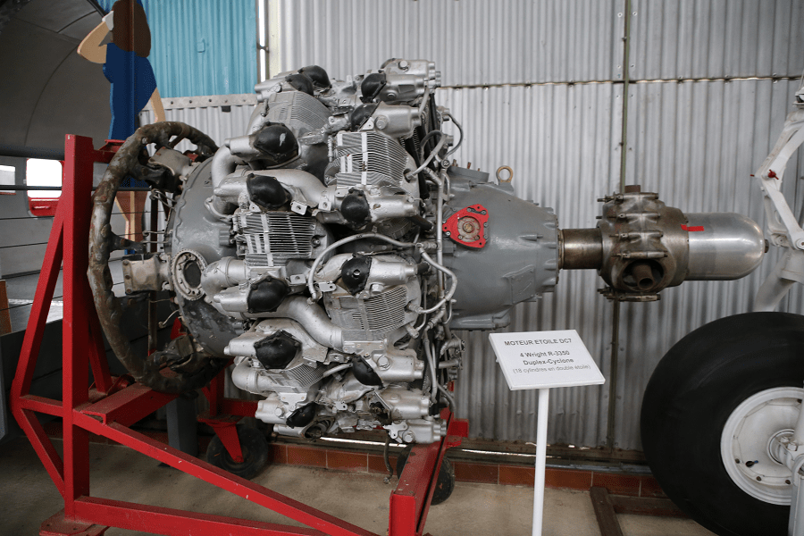

O vogliamo tornare ai vecchi bei tempi di questo :
Ed al suo Carter in lega di alluminio magnesio che si accendeva come uno zolfanello al primo surriscaldamento?
