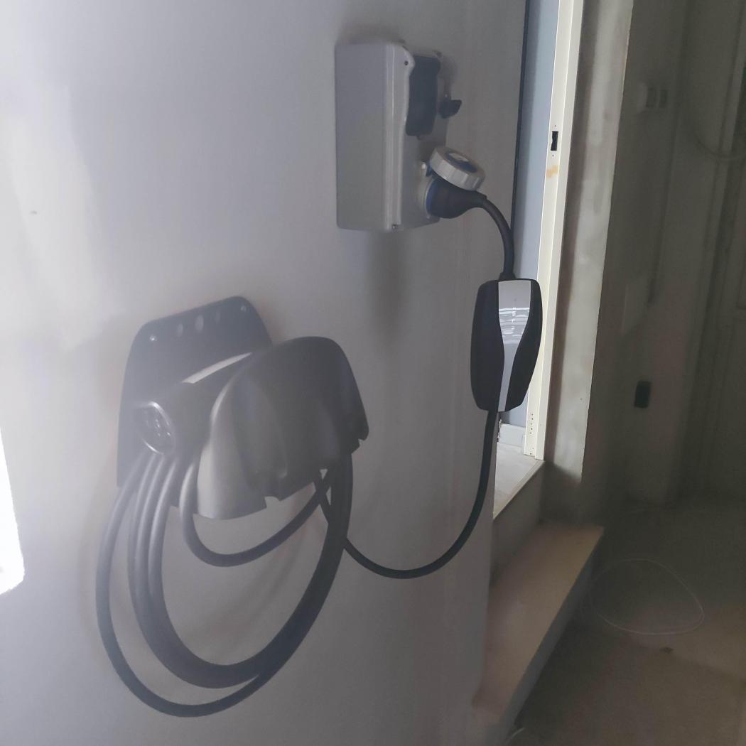

Per l'impianto consiglio quello che ho fatto io: far portare un cavo nuovo in garage, da 4 o 6 mmq a seconda della distanza, da collegare al quadro con un differenziale dedicato da 16/25A, e un terminale con spina CEE blu tripolare da 16A a cui collegare il caricatore in dotazione e tenerlo fisso li, invece di attaccare e staccare. Questo per tranquillità e comodità.
Così configurato, costa ben poco e l'impianto regge in sicurezza i 16A continuativi, che volevo usare aumentando il contatore di 1 kW extra: quando ho visto che con una carica a settimana non mi serviva a un beneamato e costava 56 euro in più all'anno di canone, equivalenti a 5400 km di consumo, ho lasciato perdere. E mi chiedo perchè tanti parlino di costose wallbox con questi numeri....

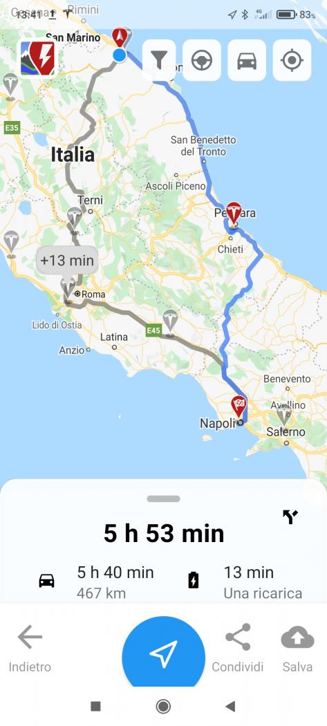

Esempio di una dei miei viaggi più lunghi, calcolati con la App ABRP (A Better Route Planner) Pesaro-Napoli:
467km con partenza al 100%, arrivo al 10%, 130 km/h vel. max quando possibile col Cruise, d'inverno a 6° di temperatura e riscaldamento a 20°:
Sosta di ricarica al Supercharger (da 150 kW come quelli nuovi ENELX o Ionity) = 13 min.  La App infatti calcola il minimo possibile, da 38% a 70% in questo esempio, per arrivare a destinazione con il limite preferito (impostabile).
Risultato finale: ogni volta che passo davanti a un benzinaio mi ricordo di quanto tempo risparmio e di quanto, per l'occasionale viaggio, il problema è in realtà che non fai a tempo a prendere caffè e pipi che la carica è finita, e ti fanno pagare multa per occupazione colonnina.
