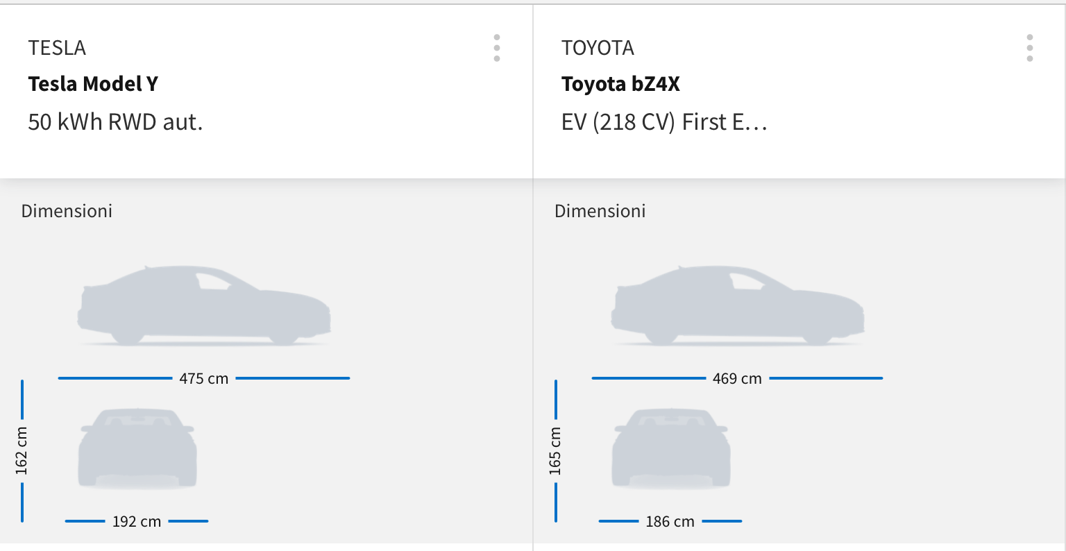

Notizia interessante, perché la batteria rimane da 71 kWh, ma questa versione base accede agli incentivi quindi costerà di listino meno di 42 k, nonostante sia una segmento D, grande come una Model Y, che però parte da 47 k, non accede agli incentivi ed ha una batteria più piccola.
Se Toyota non cambia idea sul posizionamento dei prezzi la più piccola BZ3X dovrebbe quindi costare ancora meno.
