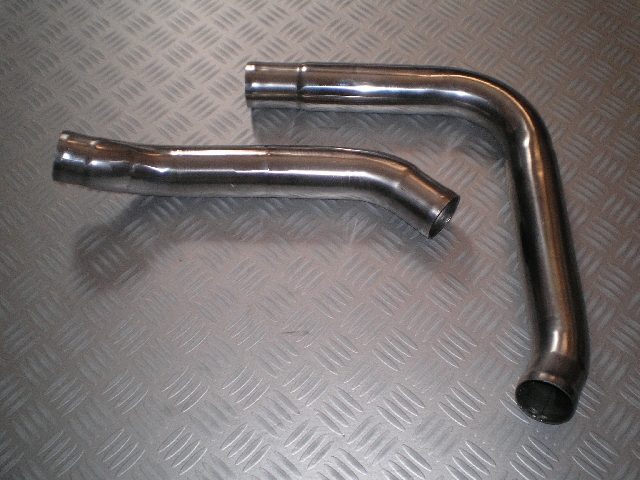

Sapessi quanti ne ho cambiati...
Alla fine ne ho messo uno di silicone.
Per la 147 per l'esasperazione hanno inventato questi:

2 ore fa, jameson scrive:
Alla fine ne ho messo uno di silicone...
Non so la 147 e la 159, nella mia ex "nasona" Alfa 156 1.9 Jtd lo cambiai una volta.
Guardando dove si era tagliato, ho notato che c'era un punto in cui, gonfiandosi con la pressione dell'aria, poteva sfiorare una fascetta metallica (o qualcos'altro, non ricordo, visto che l'ho venduta tempo fa), ho modificato la zona per evitarlo e non ho più avuto il problema.
13 minuti fa, bik scrive:
A me scoppiavano vari tubi e in varie posizioni. Sicuramente la gomma invecchiava e non teneva più la pressione.
