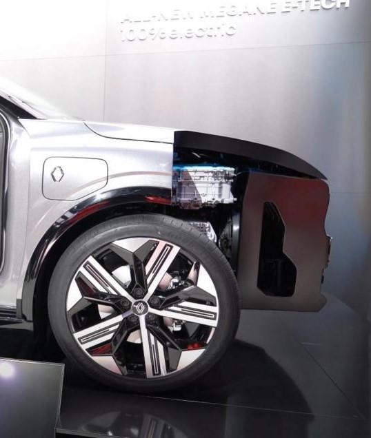

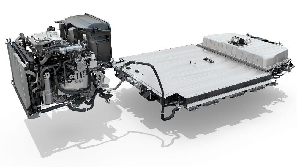

30 minuti fa, Laevus scrive:
E il Frunk? La maggioranza delle elettriche europee pare allergica ad esso. Come se non riuscissero a pensare alla disposizione di un powertrain elettrico in modo diverso da quella di uno termico. Eppure c'è un sacco di roba in meno e molto meno "calda".
Se fai caso, soprattutto sulle auto sotto i 4,50 m, per guadagnare spazio in abitacolo (e vano piedi), spostano in avanti cristallo e ruote.
A quel punto, per avere carico sufficiente sull'assale anteriore (che deve gestire potenze e coppie non comuni ad una trazione anteriore), ci sposti sopra più roba possibile, nel caso di questa Megane anche tutta l'elettronica di potenza. Poi lasci lo spazio per radiatori e zona assorbimento urto (pedoni), pompa di calore, la scatola di climatizzazione che passa da sotto il cruscotto al vano motore (o comunque sporge all'esterno)... Ed a quel punto non ti resta più granché, se non una vaschetta poco sfruttabile.
1365465636_meganeelettricaspaziointerno.thumb.jpg.0fffeb535d1b5fedc5d90831a8a38b31.jpg
In compenso, almeno sulle TA, resta molto più spazio libero dietro, sul tradizionale bagagliaio.

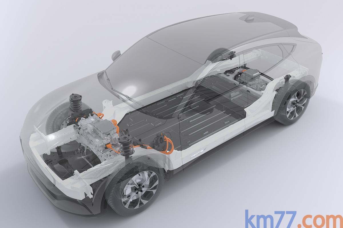

On 11/9/2021 at 19:15, Laevus scrive:
Per Sandy Munro, guru dell'ingegneria, il problema è soprattutto nella forma mentis dei progettisti. Si veda il confronto tra l'ingegnerizzazione della VW ID4 e della Ford eMustang.
https://www.dmove.it/video/perche-la-volkswagen-id-4-non-ha-il-frunk-in-un-video-sandy-munro-ci-spiega-perche

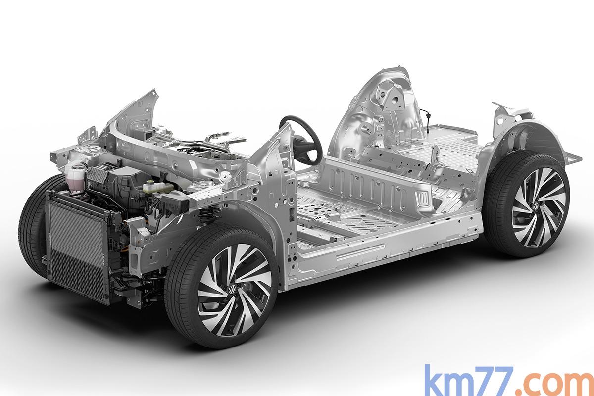

Una cosa che non ci mostrano però, è lo spazio effettivo in lunghezza per le gambe anteriori.
In altre parole, VAG ha fatto una scelta "cab-forward" per privilegiare lo spazio passeggeri ed ottenere un bagagliaio posteriore di 543 l più allungato, da SW, il tutto con un'auto 13 cm più corta. Non dimentichiamo poi che la scelta progettuale deriva dalle esigenze di ID.3, che giova maggiormente di tali soluzioni per lo spazio a bordo.
Ford ha privilegiato il design, con un bel muso slanciato ed un abitacolo arretrato. Il bagagliaio posteriore è più corto, con una volumetria di 402l, compensati in parte dagli 81 l anteriori.
Inoltre, la scelta di spostare nel vano anteriore tutta la scatola di climatizzazione, ha il suo bel vantaggio anche in termini di rumorosità, che su un'auto elettrica diventa una componente da non trascurare.

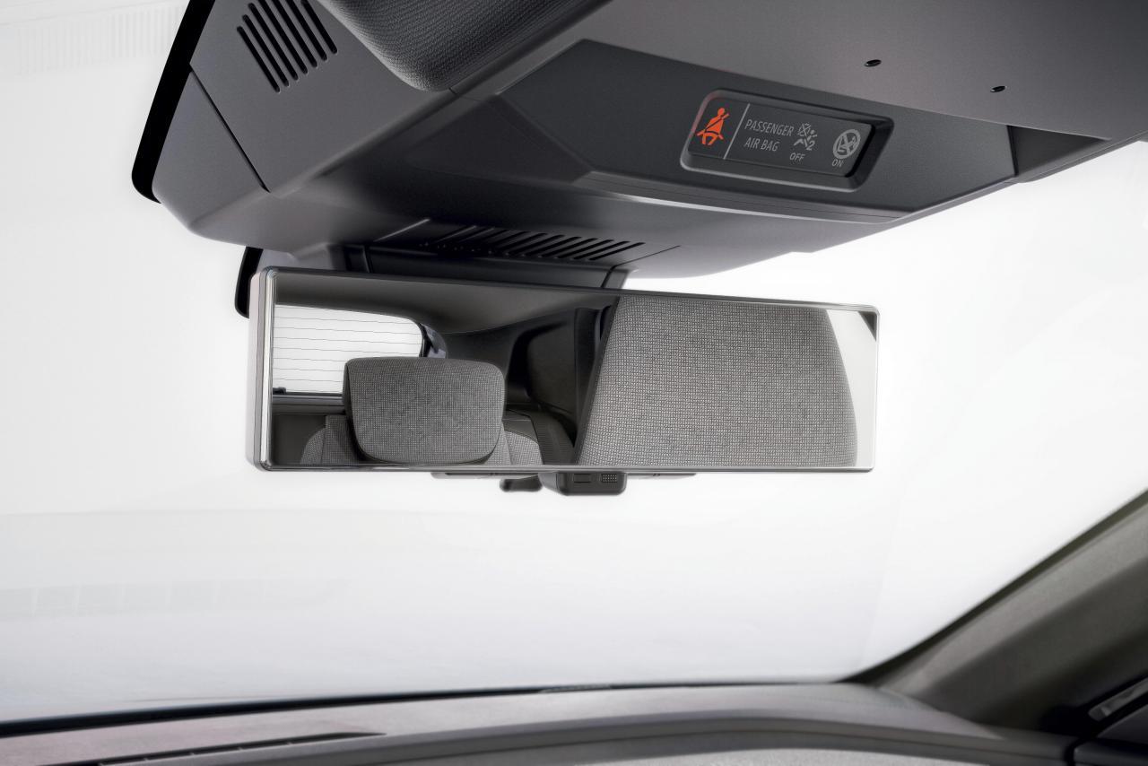

Ecco la visuale dal lunotto di Megane.
Altra cosa che esteticamente non è bellissima da vedere, ma è solo un dettaglio, è il pulsantino quadrato per aprire il baule.
