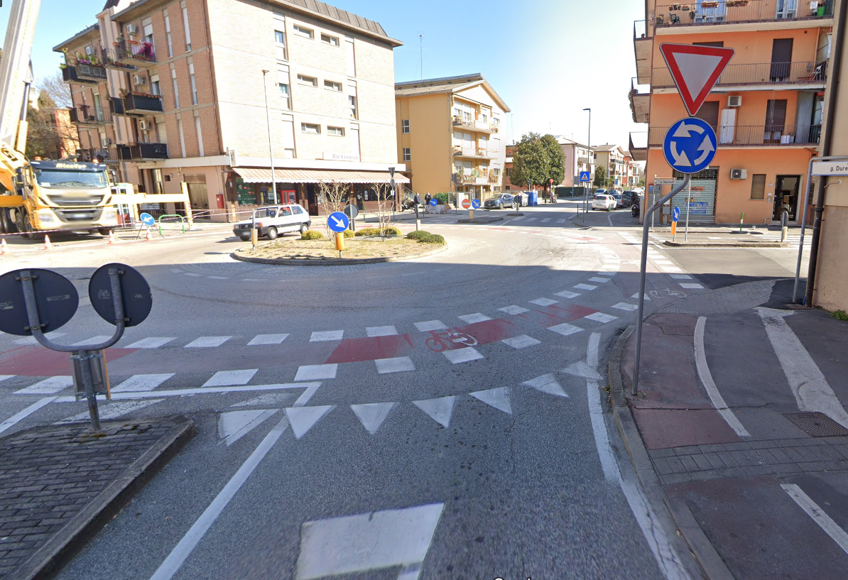

Torniamo all'incrocio della tua foto iniziale.
Sei in bici, provieni dalla strada secondaria.
Giusto? O ho capito male la domanda?
Se ho capito bene, proseguiamo.
Arrivi all'immissione della strada secondaria nella principale, e anche la tua pista ciclabile si "immette" nella ciclabile contigua alla strada principale. Giusto?
Allora, la tua bici deve dare precedenza alle bici che eventualmente sopraggiungano dalla ciclabile della strada principale,  esattamente come un'ipotetica auto B che proviene dalla secondaria deve dare precedenza a un'auto A proveniente dalla strada principale.

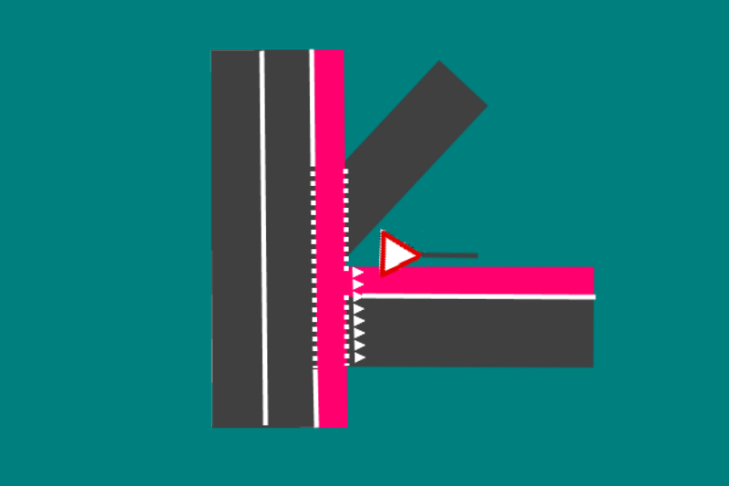

Immaginiamo di modificare l'angolo tra le due strade, portiamole a 90°, ed è tutto più facilmente comprensibile. C'è una principale e una laterale con dare precedenza. Sembra più complicato perchè qui ci si immette nella principale andando dritto, senza fare manovra di svolta. E' questo che può creare confusione.
Come bici, non devi dare precedenza in quel punto alle auto per il semplice fatto che le auto stanno in carreggiata, mentre le bici sulla ciclabile. Non vi incrociate. Le bici non incrociano le auto. Auto e bici sono affiancate in parallelo, e ognuno va per la sua traiettoria, che non interseca quella dell'altro.
Subito dopo, c'è un secondo incrocio, che può generare confusione per gli angoli e per la vicinanza al primo incrocio.
Ma va considerato un altro incrocio.
Immagina di prendere la strada principale curvata e di "raddrizzarla"; avrai due incroci molto ravvicinati.
La prima strada secondaria (da dove tu ciclista provieni) deve dare precedenza alla principale: le auto alle auto, le bici alle bici.
Due metri più avanti, c'è il secondo incrocio, con una strada a senso unico "in uscita" dalla principale.
E qui viene il punto della tua domanda, se non ho capito male.
Quando tu sei in bici e hai superato di un metro il "dare precedenza" che c'era un metro prima, hai ormai superato il primo dei due incroci. Hai quindi già imboccato la (ciclabile della strada) principale.
Quindi, se devi andare dritto, devi proseguire sulla ciclabile contigua alla strada principale.
Il segnale di "dare precedenza" è lì perché: 1) le bici della secondaria devono effettivamente dare precedenza alle bici sulla principale; 2) perchè non c'era materialmente spazio per mettere un cartello riferibile solo alle auto; ma quel dare precedenza è chiaramente riferito al primo dei due incroci vicini tra loro.
Se, mentre stai superando il secondo incrocio in bici sulla ciclabile, dalla strada principale proviene un'auto "A" (proviene dalle tue spalle, ma essendo un mezzo più veloce, ti raggiunge quando stai ancora impegnando l'area di intersezione), sapendo che su quell'area di intersezione c'è segnato un attraversamento ciclabile (che equivale alle strisce pedonali, ma è riservato ai ciclisti e non ai pedoni) ("attraversamento" che è regolato, come in molti abbiamo già scritto, dal Codice della Strada: art. 40), l'auto "A" che eventualmente volesse svoltare a destra al secondo incrocio, dopo aver ottenuto la precedenza un metro prima da un ipotetico autoveicolo "B" (che aveva il "dare precedenza") deve fermarsi per lasciar attraversare il ciclista sull'attraversamento ciclabile, esattamente come farebbe se un pedone attraversasse sulle strisce.
Infatti, è noto che quando si svolta con l'auto a destra, bisogna essere particolarmente prudenti perché ove ci fossero pedoni in attraversamento, bisogna farli passare (non si parla di semafori ovviamente)
Insomma, quello che intendevo sin dal primo intervento, è che se sei in bici e vai dritto e sei su una pista ciclabile parallela alla strada principale e stai impegnando un'intersezione con tanto di "attraversamento" ciclabile, l'eventuale auto "A" ti deve dare precedenza se vuole svoltare a destra, perché altrimenti ti taglierebbe la strada, essendo tu su un veicolo che si ritrova alla sua destra (a destra di "A") mentre A svolta.
Non parlavo di " altre auto alla destra di A", che su quell'incrocio non possono starci. Ma esponevo un principio generale che si può applicare anche in altri casi in cui le auto viaggiano affiancate, ad esempio nelle rotatorie di medie/grandi dimensioni.
Da qui sono iniziati i fraintendimenti.
Spero ora di essere stato più chiaro e di essere apparso meno arrogante.

31 minuti fa, jameson scrive:
C'è un cartello di fine pista ciclabile, quindi dopo quel cartello non c'è la pista ciclabile, e come da CdS i ciclisti che da una pista ciclabile entrano sulla corsia delle auto devono dare la precedenza. Quindi lì le auto hanno sempre la precedenza. In caso di dubbi, vince la segnaletica verticale sull'orizzontale.
io credo (guardando le foto, non conosco il luogo) che quel cartello indichi la fine della pista nella strada a senso unico a scendere, anche per l'inclinazione del cartello e la sua posizione molto più avanzata rispetto all'altro del dare precedenza.
Cioè: caro ciclista, sappi che se svolti a destra, sei in piena carreggiata, non hai la pista dedicata. Non c'entra con l'incrocio. Secondo me.

Cambiamo la geometria della sede:

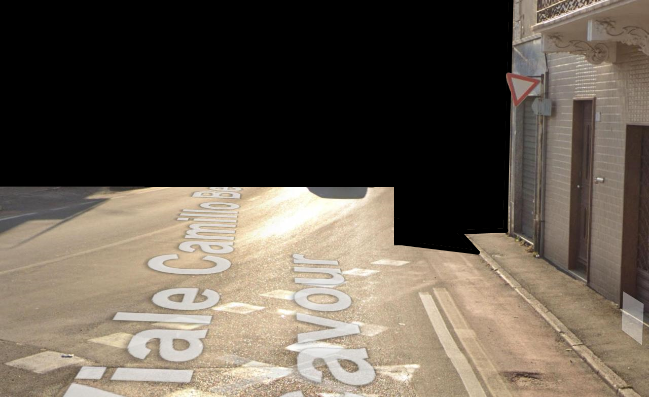

Io posso venire in bici dalla strada laterale e continuare a destra con piena precedenza rispetto alle auto che arrivano sulla principale? A parità di segnaletica sto comunque "tirando dritto"?
Stesso sistema, altra geometria ancora:
In ingresso con la bici ho priorità rispetto alle auto che escono?

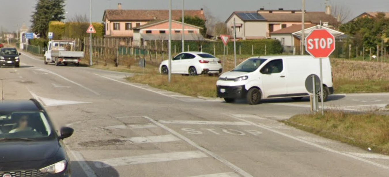

per il resto siamo d'accordo, e l'esempio di questa foto con lo STOP è aderente a quello che entrambi intendiamo. Diciamo la stessa cosa ma forse non ci capiamo. Spero di aver chiarito.
