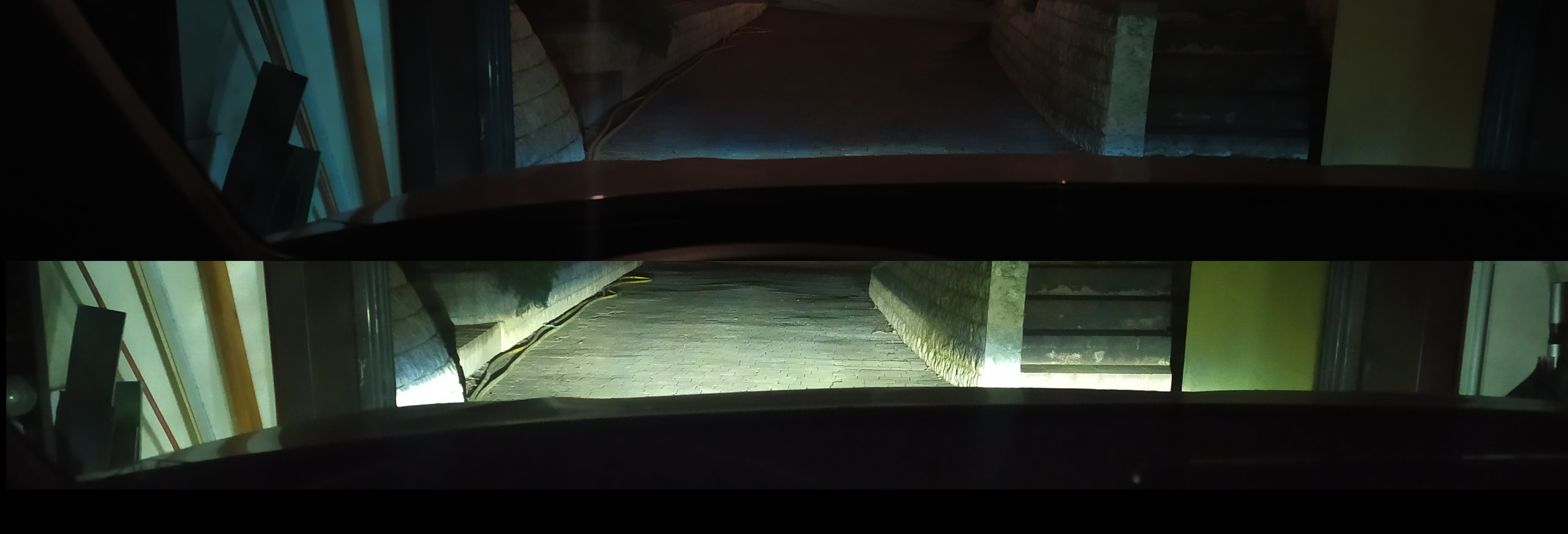

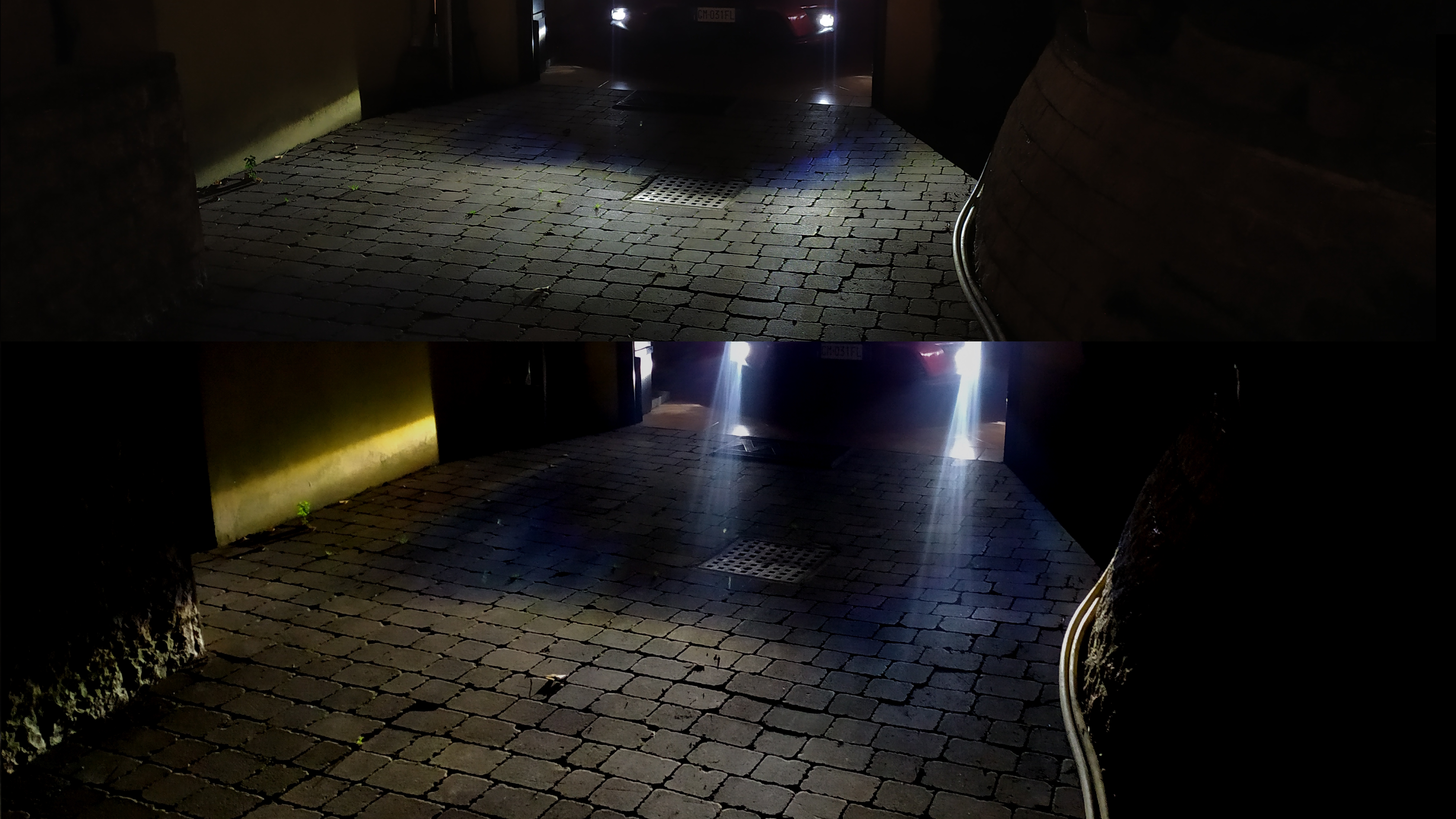

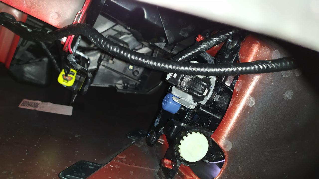

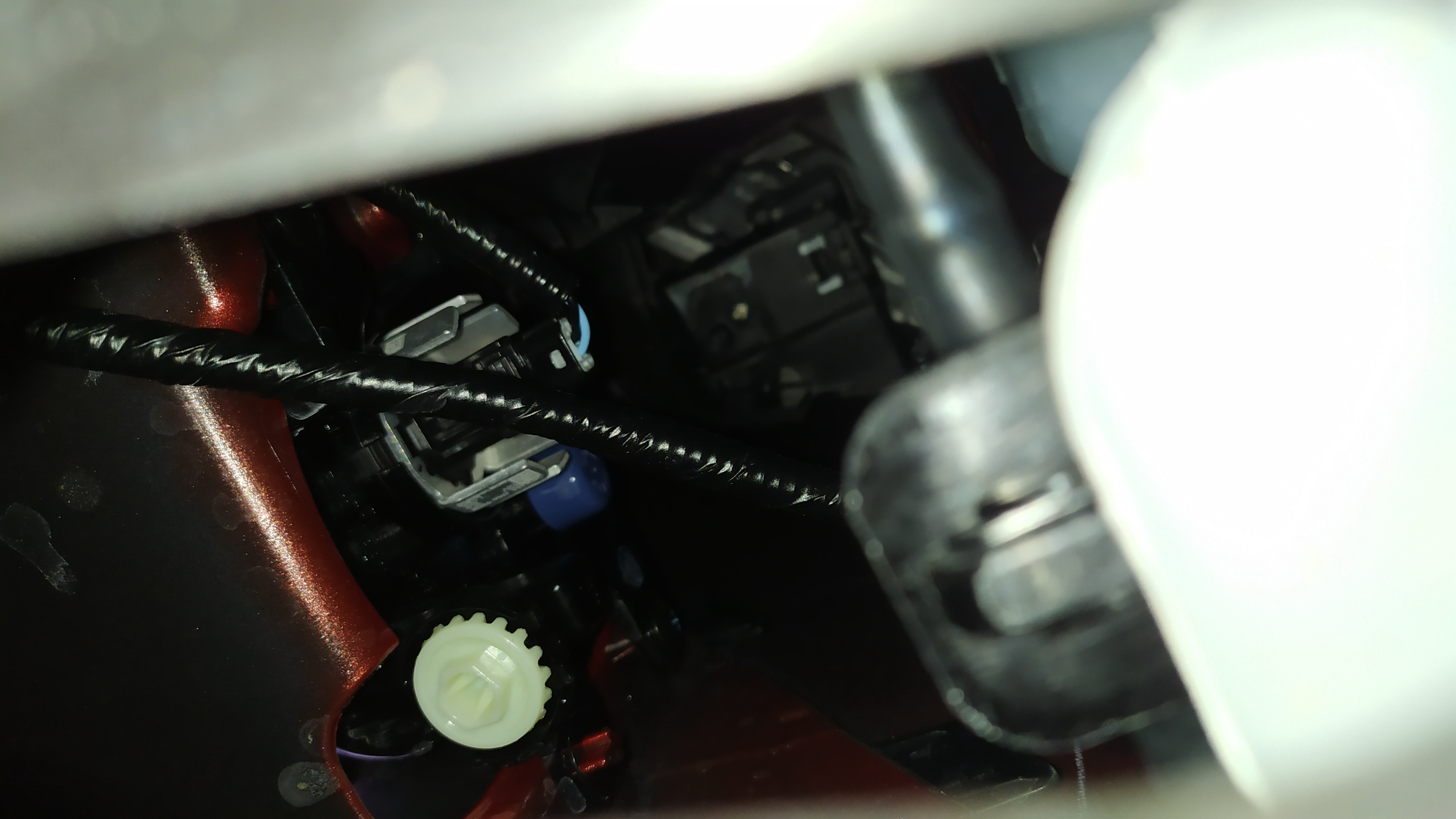

Il discorso fendinebbia è stato sistemato: erano effettivamente un po' troppo bassi. C'è un buco nella parte bassa del paraurti, infilando una bussola da 10 si arriva dritti a queste rotelle bianche per regolare l'altezza.
Non so quanto sia comune avere questo tipo di regolazione così ben accessibile, ma ho molto apprezzato.
Senza esagerare, che se no sparano troppo alto e danno fastidio (oltre che diventare inutili).

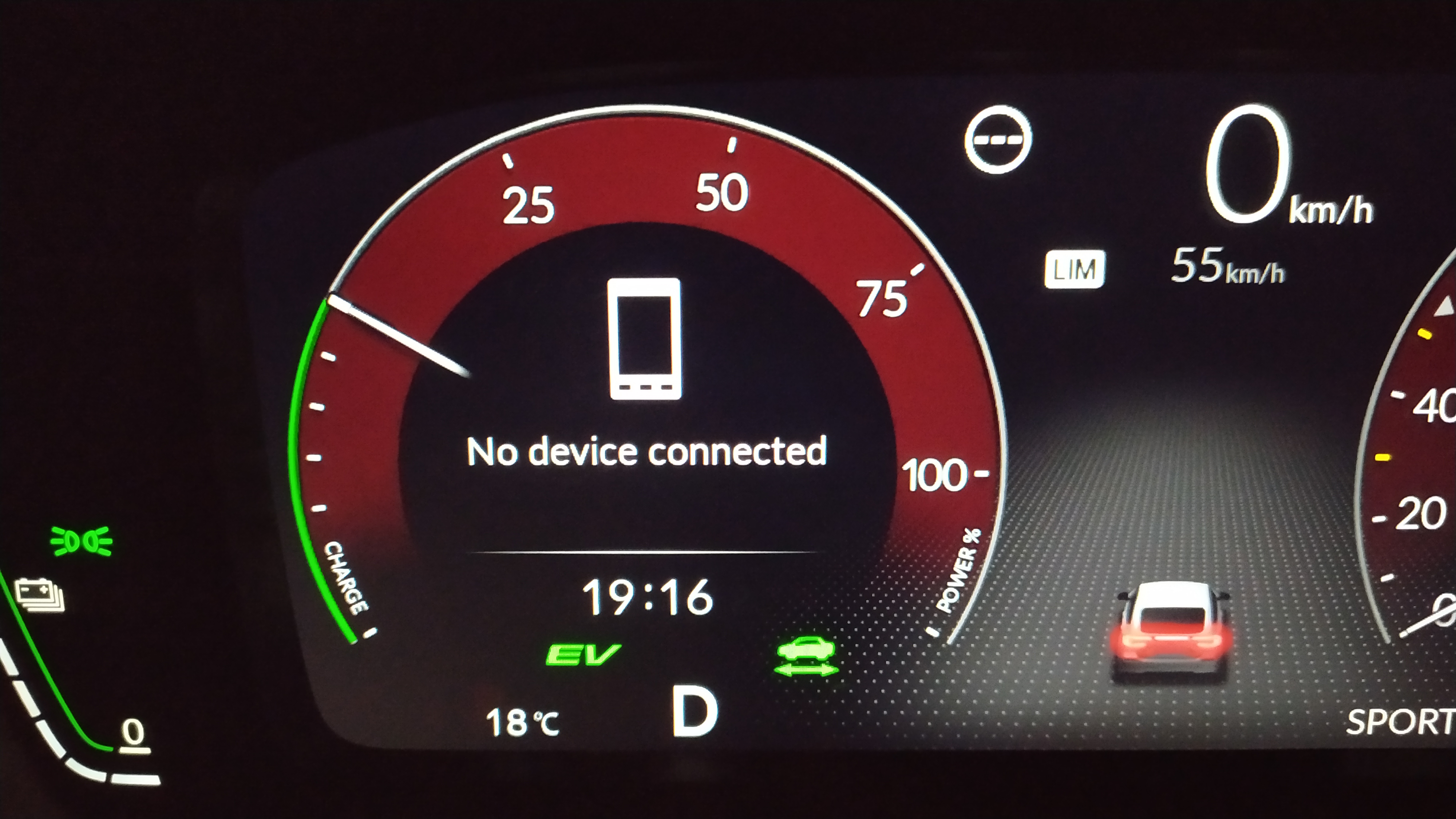

Al di là della faccenda della memorizzazione del freno motore, per cui ho già imprecato, si ragionava con @Walker sul livello massimo di freno motore che può essere impostato (su Civic come su Jazz).
Lo strumento di Civic secondo me aiuta a far luce (probabilmente funziona in modo simile in Toyota).
In condizioni normali, vale a dire senza avere impostato un livello di freno motore diverso da quello di default, il display si presenta così:
La lancetta si sposta sulla parte verde nel momento in cui freni, in base alla decelerazione. Lo fa anche quando il rallentamento è dettato dall'ACC.
Si può assumere che finché non si arriva al massimo del settore verde vuol dire che c'è margine per la frenatura a recupero, oltre deve intervenire il freno meccanico.

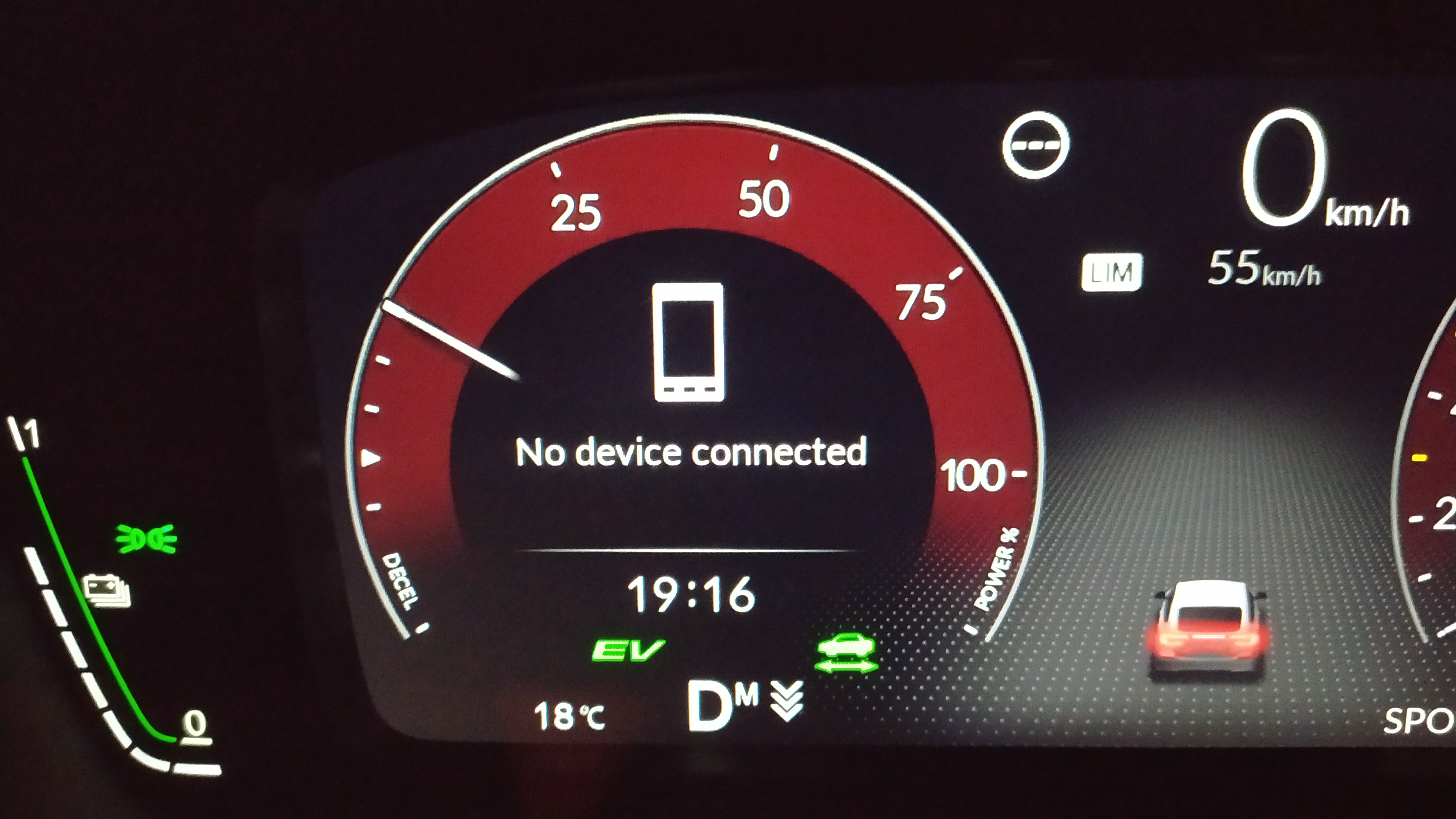

La cosa interessante è che il limite della frenatura elettrica non coincide con il massimo livello impostabile manualmente come freno motore: le 4 tacche iniziali corrispondono ai livelli impostabili manualmente (laddove su Jazz la posizione B corrisponde al livello massimo). Qui avevo impostato -3, lo si vede dal triangolino e dalla D---. Notare Charge che diventa Decel:

@Wilhem275 i fendi li hai regolati tu o li hai fatti sistemare in concessionaria?
