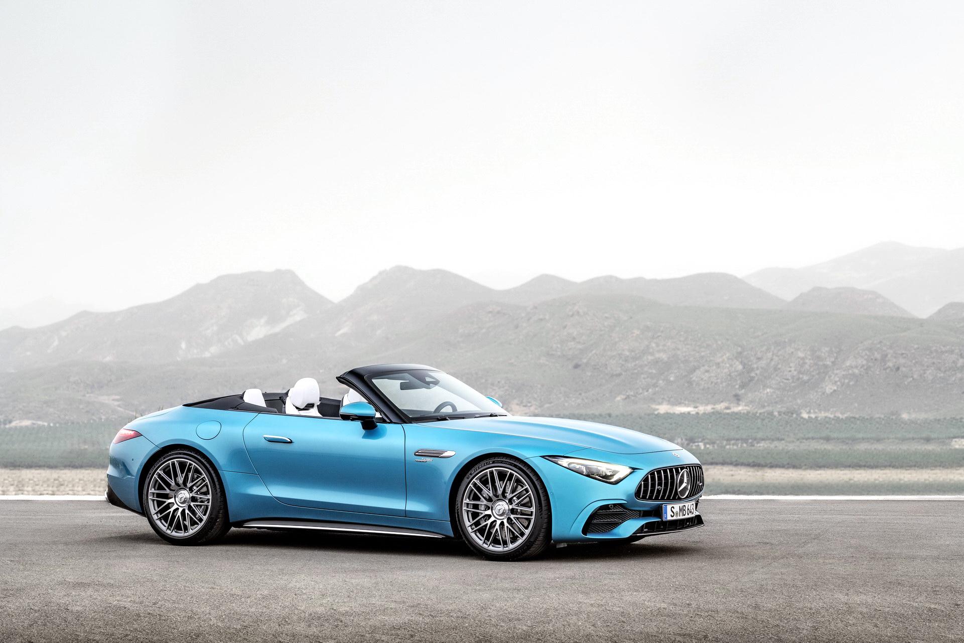

Mercedes-AMG SL43 viene presentata come entry level di gamm grazie al 2.0 a quattro cilindri della famiglia M139. La particolarità sta nel turbocompressore che viene azionato tramite un sistema elettrico a 48 volt che alimenta il generatore di avviamento a cinghia e funziona in EV prima che il flusso dei gas di scarico prenda il sopravvento. Questo garantisce sia un boost di potenza istantaneo sia una migliore efficienza. La tecnologia è mutuata dalla F1 e sarebbe la prima applicazione su un’auto di serie.
La potenza di 381 cv e 480 Nm la rendono meno “cavallata” di una A45S, ma il boost elettrico fa guadagnare circa 14cv temporanei; Il cambio invece è l’AMG SPEEDSHIFT 9-MCT.

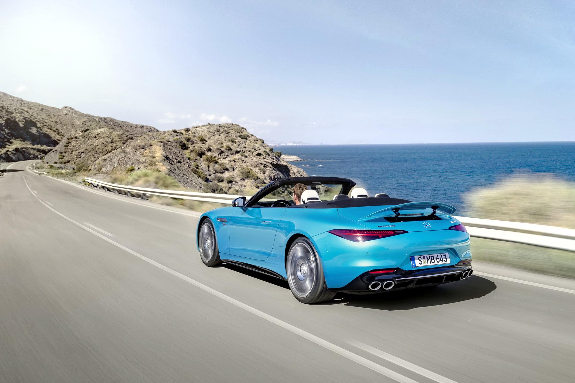

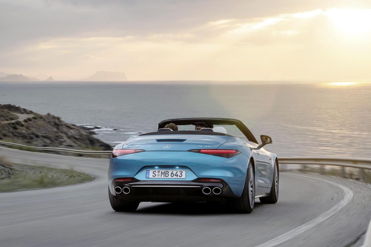

Esteticamente si riconosce dai quattro scarichi circolari e dai cerchi da 19”.

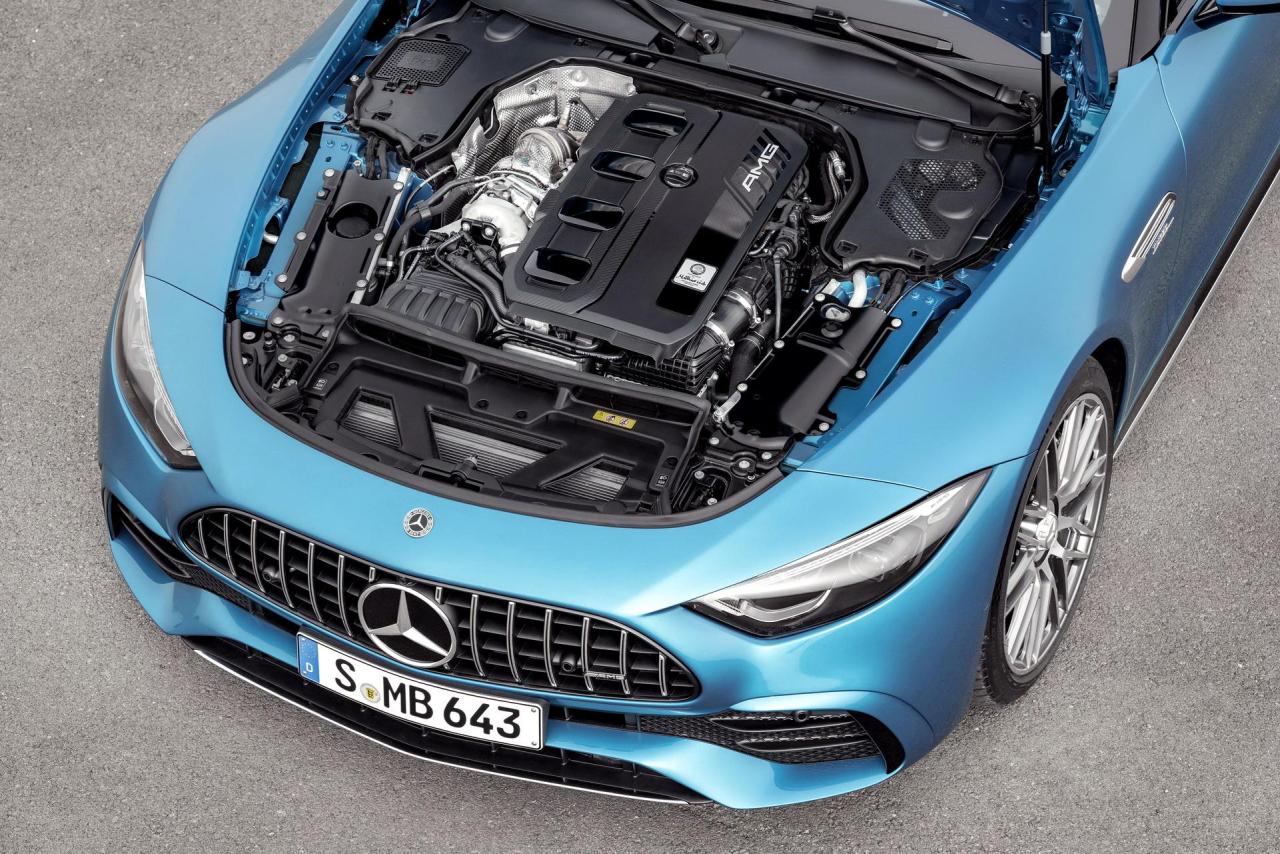

Electric exhaust gas turbocharger improves engine responsiveness
The operating principle of the electric exhaust gas turbocharger is based on the same technology used by the Mercedes-AMG Petronas F1 Team. An electric motor around four centimetres thin is integrated directly on the turbocharger shaft between the turbine wheel on the exhaust side and the compressor wheel on the intake side. Electronically controlled, this drives the shaft of the turbocharger directly and thus accelerates the compressor wheel before the exhaust gas stream starts to drive it conventionally.
This significantly improves immediate response from idle speed and across the entire engine speed range. The combustion engine responds even more spontaneously to accelerator pedal input, while the overall driving experience is more dynamic. In addition, the electrification of the turbocharger enables higher torque at low revs. This also increases agility and optimises acceleration from a standstill. Even when the driver takes their foot off the accelerator or applies the brakes, the technology of the electric turbocharger is able to maintain the boost pressure at all times. This ensures so that a continuous immediate response.
The turbocharger, which is operated via the 48-volt on-board electrical system, works at speeds of up to 170,000 rpm, which enables a very high airflow rate. The turbocharger, electric motor and power electronics are connected to the combustion engine's cooling circuit to create an optimal temperature environment at all times. In combination with the internally named M139 two-litre, in-line four-cylinder engine, the innovative technology in the SL 43 produces a rated output of 280 kW (381 hp) at 6750 rpm. The maximum torque of 480 Nm is available between 3250 rpm and 5000 rpm. Depending on the situation, the system also guarantees an additional boost of 10 kW (14 hp) for a short time from the belt-driven starter generator (RSG).
The second-generation RSG also functions as a mild hybrid in the 48-volt on-board electrical system, which in addition to the temporary power boost enables functions such as gliding mode and energy recovery for maximum efficiency. At the same time, the 48-volt technology also increases comfort, as the transitions between the start-stop function and the gliding mode function are almost imperceptible.
AMG SPEEDSHIFT MCT 9G transmission with wet start-off clutch and rear-wheel drive
The four-cylinder engine known as the M139, which has long been used transversely in Mercedes‑AMG compact models without an electric exhaust turbocharger, is positioned longitudinally in the SL 43. In the entry-level model in the SL series, which always features rear-wheel drive, it is also combined with the AMG SPEEDSHIFT MCT 9G transmission (MCT = Multi-Clutch Transmission) for the first time. A wet start-off clutch replaces the torque converter. It reduces weight and, thanks to its lower inertia, optimises response to accelerator pedal input, especially during spurts and load changes. The elaborately calibrated software ensures extremely short shift times as well as fast multiple downshifts if required. In addition, the intermediate throttle function in the "Sport" and "Sport+" driving modes delivers a particularly emotionally appealing gearshift experience. There is also the RACE START function, which ensures optimal acceleration from a standstill.

Entry-level model with subtle distinguishing features in the exterior design

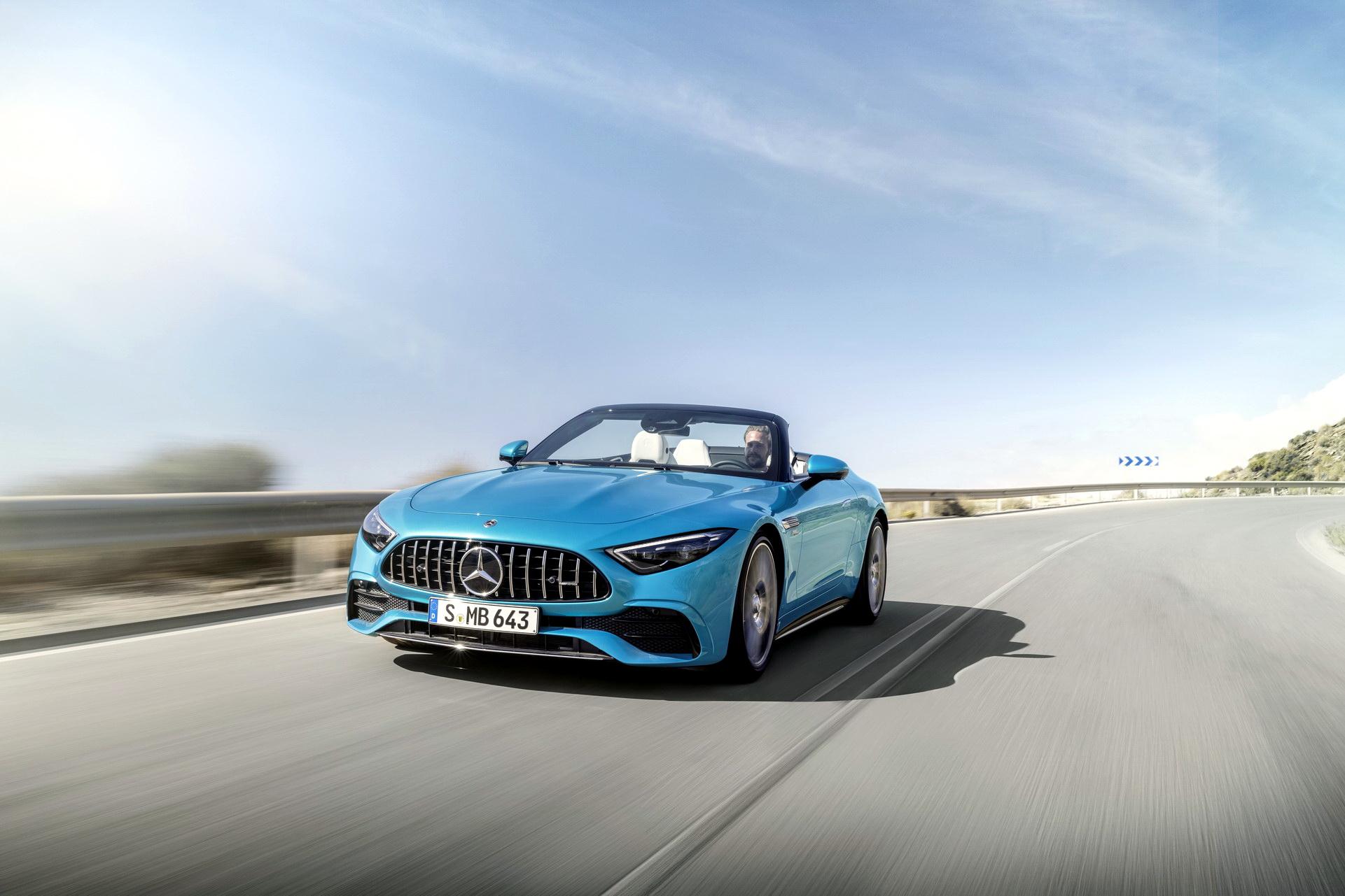

The exterior design of the SL 43 differs in individual details from the two eight-cylinder models. For example, it has differentiated front and rear aprons as well as round instead of angular double tailpipe trim. The defining features of the SL body design include the long wheelbase, the short overhangs, the long bonnet, the passenger compartment set further back with steeply raked windscreen, and the powerful rear end. This results in the typical SL proportions. They give the roadster its powerful, dynamic appearance - together with the voluminously modelled wheel arches and the large light-alloy wheels that are flush with the outer skin. The SL 43 runs on 19-inch light-alloy wheels as standard. In addition, the same range as for the eight-cylinder models is available as an option: aerodynamically optimised light-alloy wheels with diameters of 20 or 21 inches, which reduce air resistance through low turbulence. Particularly sophisticated are 20-inch wheels with plastic aero rings that save additional weight.
Active aerodynamics to increase dynamics and efficiency
A technical highlight for improving aerodynamics is the AIRPANEL active air control system. The horizontal louvres behind the upper air intake are electronically controlled and can be opened and closed with actuator motors. In this way, the airflow is directed according to demand, thus improving aerodynamic performance.
Normally the louvres are closed - even at top speed. This position reduces air resistance. Only once predefined components have reached certain temperatures and the demand for cooling air is particularly high do the louvres open and allow the maximum amount of cooling air to flow to the heat exchangers. This calls for highly intelligent and fast control.
The same applies to another active component of the aerodynamics: the retractable rear spoiler seamlessly integrated into the vehicle profile. It changes its position depending on the driving status. In doing so, the control software takes into account numerous parameters: It factors the driving speed, the longitudinal and lateral acceleration and the steering speed into the calculation. The spoiler assumes five different angle settings from 80 km/h to either optimise the handling stability or reduce drag.

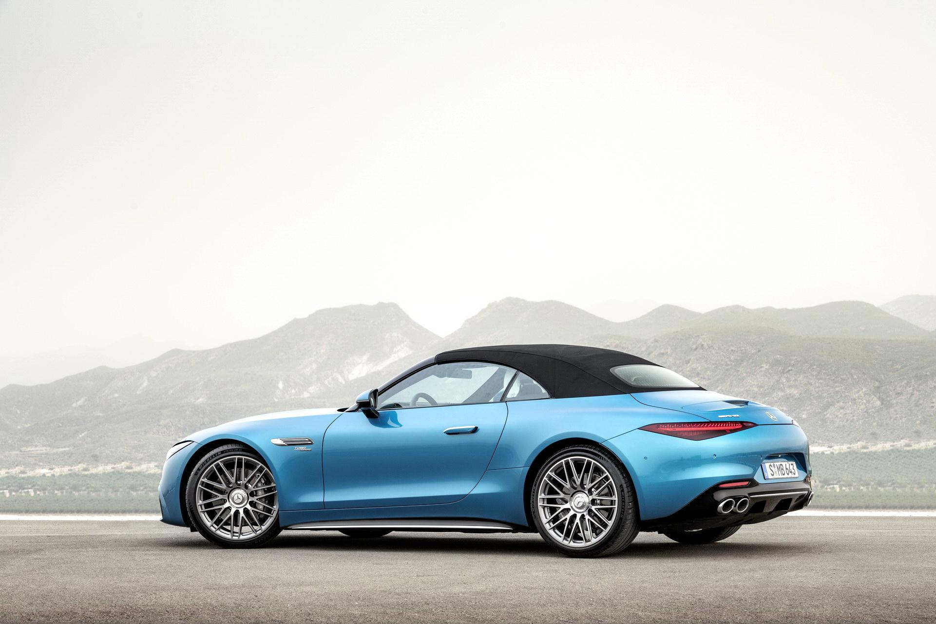

Fabric soft top for less weight and lower centre of gravity
The sportier positioning of the new SL also suggested the decision for an electric soft top instead of the previous metal vario-roof. The 21-kilogram reduction in weight and the resulting lower centre of gravity have a positive effect on driving dynamics and handling. The Z-fold saves space and weight, and makes it possible to dispense with a conventional soft-top compartment cover. The front header bow ensures that the open soft top is flush in its final position. At the same time, the developers were faced with the task of maintaining the high suitability for everyday use and the exemplary quiet-running. The three-layer design consists of a tightly stretched outer shell, a precisely finished roof liner and an acoustic mat made of high-quality 450 g/m² PES fleece inserted in between.
Opening and closing takes only about 15 seconds and is possible up to a speed of 60 km/h. The soft top is operated using the switch panel in the centre console or the multimedia touch screen, on which an animation shows how the process is progressing.

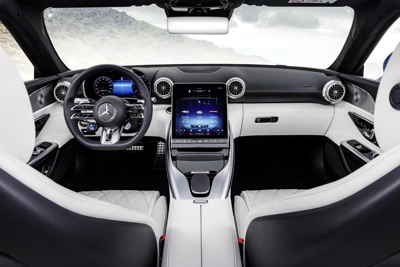

Interior with "hyperanalogue" cockpit and standard luxury seats
The interior of the Mercedes-AMG SL 43 also features an exciting combination of analogue geometry and the digital world - known as "hyperanalogue". This is exemplified by the fully digital instrument cluster, which is integrated into a three-dimensional visor. The standard MBUX infotainment system offers a choice of several specific display styles and different modes. The symmetrical instrument panel is designed as a powerful wing and structured into an upper and lower section. The highlight are the four galvanised turbine nozzles. Their surfaces merge into the instrument panel in the form of powerful power domes. The lower section of the instrument panel evolves fluidly from the centre console, seamlessly connecting the two elements.
Despite symmetry, the cockpit design creates a clear focus on the driver: The high-resolution 12.3-inch LCD screen of the instrument cluster is not designed to be free-standing, but integrated into a high-tech visor that prevents reflections caused by sunlight. In order to avoid disturbing light reflections caused by different sun positions when the soft top is open, the tilt of the touch screen on the centre console can also be electrically adjusted from 12 degrees to 32 degrees.
The latest generation MBUX (Mercedes-Benz User Experience) is intuitive to operate and capable of learning. It offers a host of functional content and the operating structure of the second-generation MBUX system, which debuted in the new Mercedes-Benz S-Class. In the SL, extensive AMG-specific content in five display styles is added. Exclusive menu items such as "AMG Performance" or "AMG TRACK PACE" also emphasise the sporty character.

Metà del vano motore è occupato dal gruppo turbocompressore.
Ma non mi pare tutta sta novità quella del compressore elettrico. Sbaglio o si tratta di un sistema simile a quello che utilizza Maserati sui motori a 4 cilindri?
1 ora fa, infallibile_GF scrive:
No, sul Maserati il compressore elettrico è separato dal Turbocompressore principale, questo ha il motore elettrico integrato  nel turbocompressore per ridurre il Lag ( non ho letto abbastanza per capire se fa anche da recupero energia dai gas di scarico) in modo analogo all' HERS di Formula 1

boh...momenti mi pare più bella col tetto chiuso che col tetto aperto....e NON è una complimento per una spider in tela
il tablet li in mezzo è qualcosa di terrificante e quanto di più non elegante ci possa essere su una vettura del genere... sul 4 cilindri su questa vettura non dico andrà anche bene ma non si può vedere..
