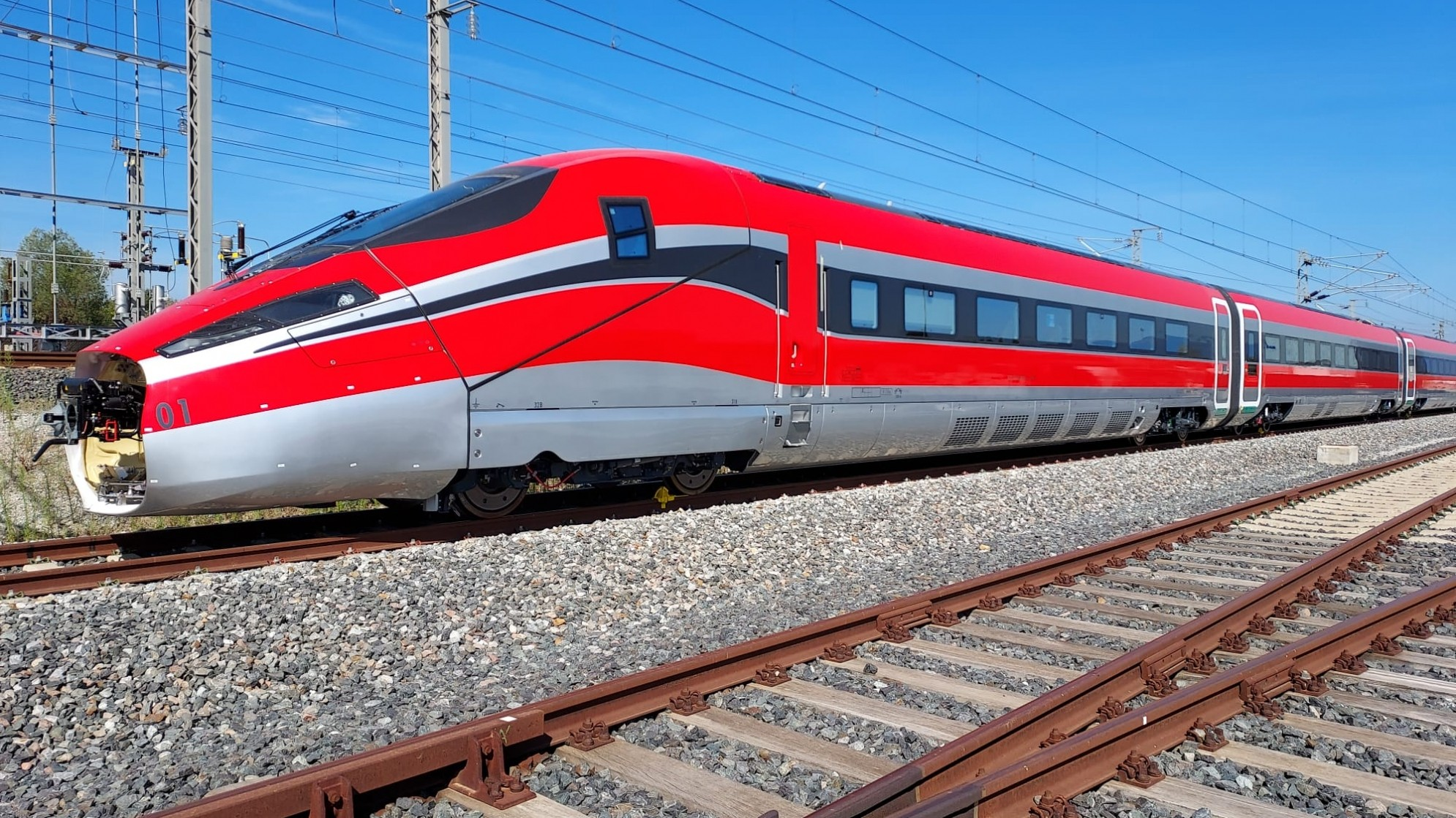

Oddio, in ambito navale, dimensioni e propulsione sono cambiati moltissimo..
Idem gli altri due, soprattutto nella controllistica.
Pensa la differenza tra questa
E questo

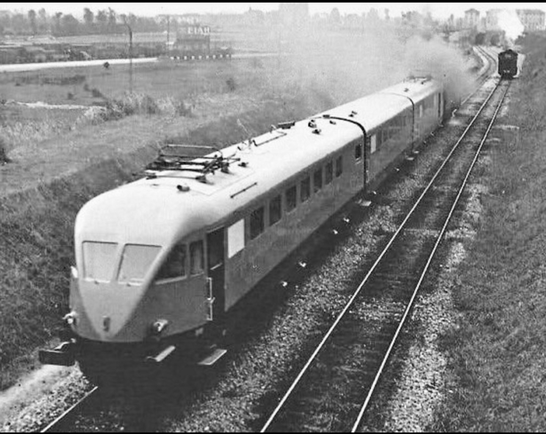

Sono d'accordo, l'industria ferroviaria si è evoluta tantissimo.. basti pensare che è nata a vapore!
Ma dall'ultima grande evoluzione (la potenza distribuita) si è poi fatto qualcosa di sostanziale?
Nel 1939 l'ETR 200 andava già a 200 km/h fra Milano e Firenze (grande orgoglio tutto italiano).. ma 80 anni dopo si potrebbe dire che va solo a 300..
1837867161_Screenshot_20220911-225145_SamsungInternet.jpg.9731d5e38ea1556f8608d7b1a057a327.jpg
Intendiamoci, io credo che ci sia stata una grande evoluzione tecnologica in tutti i settori, auto inclusa.. intendo proprio dire che l'evoluzione dell'auto sia omogenea con altri settori.. tutti evoluti e affinati in modo non banale e non scontato..
