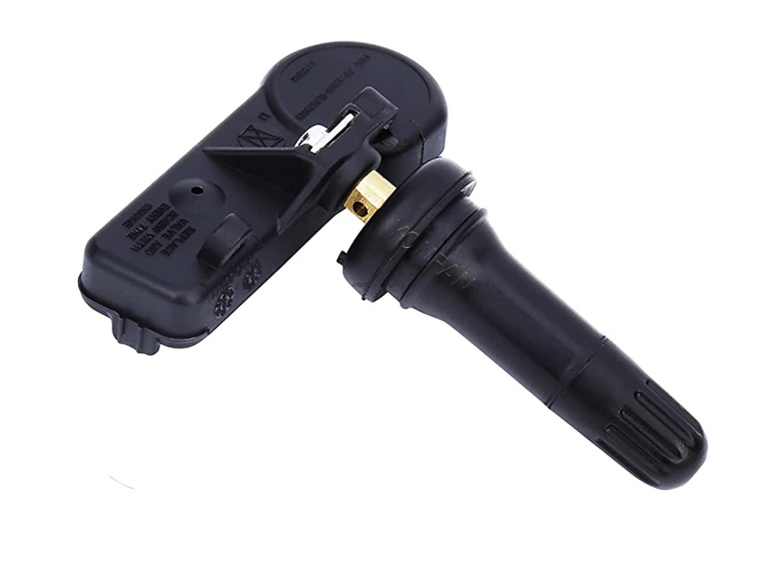

3. Come faccio a sapere che tipo di sensore TPMS è montato? Giusto per capire se poi il cambio gomme posso farlo semplicemente a casa o se devo rivolgermi ad un gommista. La valvola degli attuali pneumatici sembra in gomma e non in acciaio, quindi credo che il sensore sia indiretto

Per i TPMS puoi comunque cambiare le gomme da te. La Tipo penso che abbia gli attivi, dato che vedo che li vendono online. Comprane un secondo set assicurandoti che te lo mandino già attivato se no ti tocca fare come me che tra gommisti e Alfa non ci hanno capito un fico secco del perché non funzionassero; alla fine ho dovuto comprarmi da solo l'attrezzo per attivarli su AliExpress.
a me pare che la tipo (almeno quell del 2016 berlina)li abbia indiretti
2 minuti fa, LucioFire scrive:
Infatti mi pare strano che li abbia diretti... Però li vendono... Chissà se hanno fregato qualcuno.
5 minuti fa, LucioFire scrive:
2 minuti fa, jameson scrive:
Sul manuale d'uso in effetti è riportato iTPMS
9 minuti fa, jameson scrive:
ah non so
6 minuti fa, Gionny91 scrive:
appunto :)
2 minuti fa, mikisnow scrive:
Se c'è il tasto "reset" come su Giulietta sono Indiretti.
Il tasto reset c'è e ho resettato a ogni cambio gomme. Così come giulietta.
L'unico mio dubbio è che magari sulle tipo più nuove hanno cambiato sistema,ma non credo
3 minuti fa, mikisnow scrive:
Non è detto 😉
Ah ecco, tutto è possibile 🤣
Comunque si, è presente il tasto del Reset.
