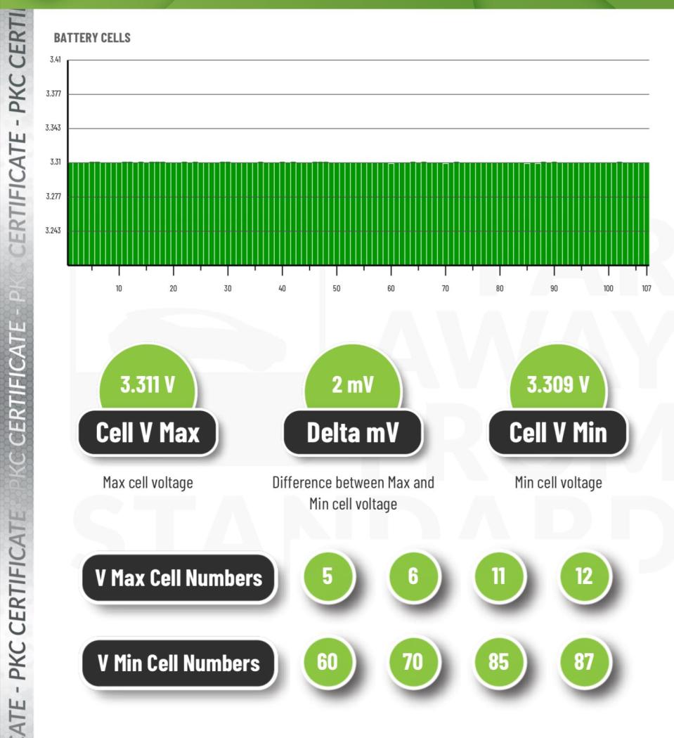

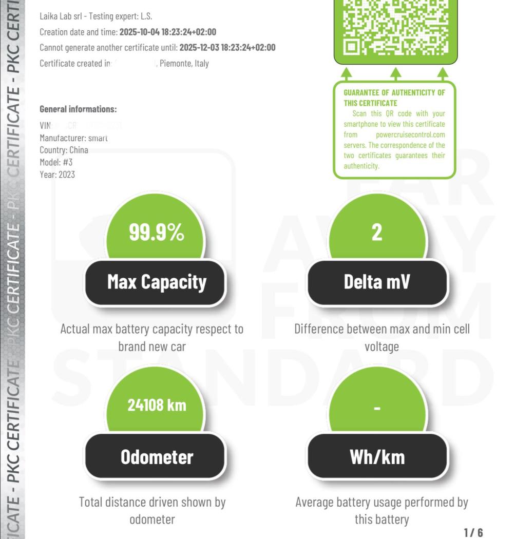

  • Tra pochi giorni completerò il primo anno di utilizzo, nel frattempo come previsto ho superato i 24.000 km e ho fatto un check della batteria con PKC. Il risultato è ottimo, la capacità della batteri

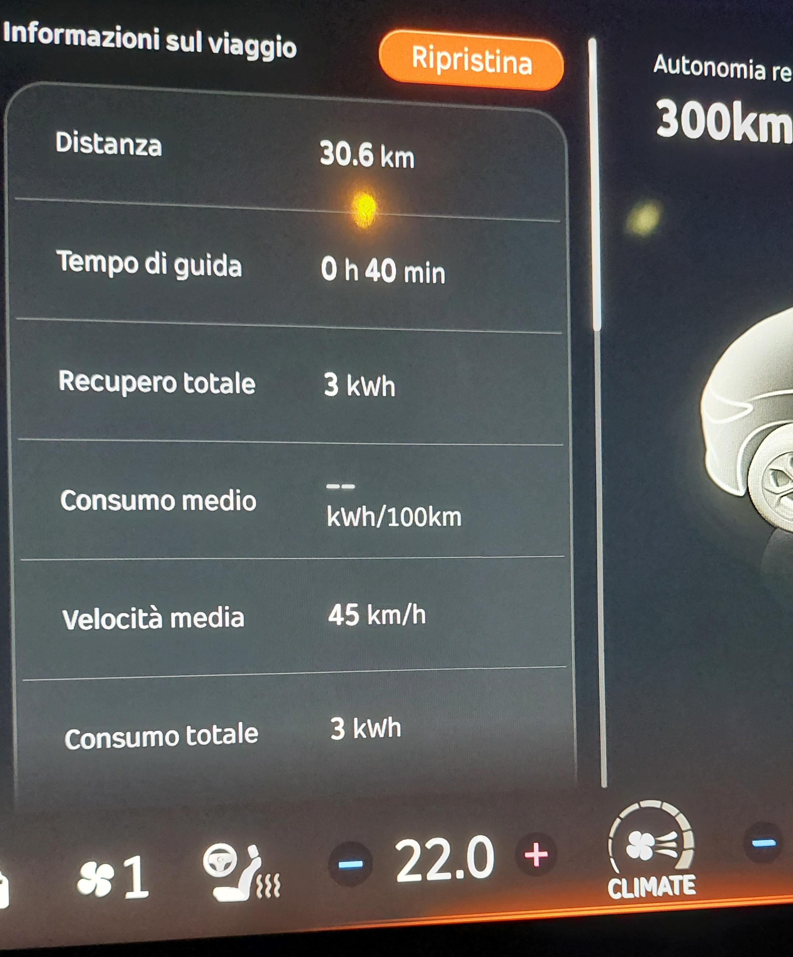

Ieri sera ho fatto il viaggio di ritorno che si compone dei seguenti tratti:
- 8 km di strada di montagna in discesa con un dislivello di circa 700 m
- 23 km di strada extraurbana in discesa con dislivello di circa 200 m
- 85 km di autostrada con dislivello di circa 150 m
- 10 km città
Mi son sempre chiesto quanto avrei rigenerato nella prima discesa e quanta strada avrei percorso in statale con l'energia rigenerata, ebbene più di quanto immaginassi, sono riuscito ad arrivare fino all'imbocco dell'autostrada, negli 8 km in discesa ho rigenerato quasi 3 kWh, lungo la statale ho rigenerato qualcosina nei rallentamenti prima dei centri abitati, e con quei 3 kWk ho fatto i 23 km di statale. Ero partito al 93% di batteria con 300 km di autonomia dichiarata, via via che scendevo i km aumentavano e poi quando sono arrivato al casello mi sono fermato a fare questa foto, nuovamente 300 km di autonomia e consumo medio non rilevato.
Questa è la grande figata dell'elettrico in montagna !!!
Passato il casello ho azzerato il trip e impostato il cruise a 120 km/h, qualche rallentamento mi ha fatto scende a 110 km/h o meno, qualche sorpasso mi ha fatto arrivare a 130 km/h, la media finale è stata di 115 km/h.
Come si vede il clima era acceso a 22 gradi e fuori c'erano 15 gradi, anche qui una bella media di oltre 5,2 km/kWh
Ed infine ecco il resoconto del viaggio complessivo compresi gli ultimi 10 km in città
Ovviamente il viaggio contrario in andata prevede un consumo maggiore a causa della salita di 8 km, con un consumo in questo tratto di circa 5 kWh, ma non pensavo di poterne recuperare ben 3 in discesa, in pratica su 16 km ho usato solo 2 kWh.
La durata del viaggio di 1 ora e 43 minuti è analoga a quella che facevo con l'A3, quindi ho guidato alle stesse velocità abituali, quello che mi sorprende è il totale di soli 125,5 km, 4 km in meno di quelli che facevo con l'A3, forse usura e pressione dei pneumatici hanno aumentato il valore, perché con Google maps ottengo circa 127 km, quindi una via di mezzo.
Per i consumi fin qui rilevati non posso che essere SODDISFATTISSIMO.
Modificato da xtom

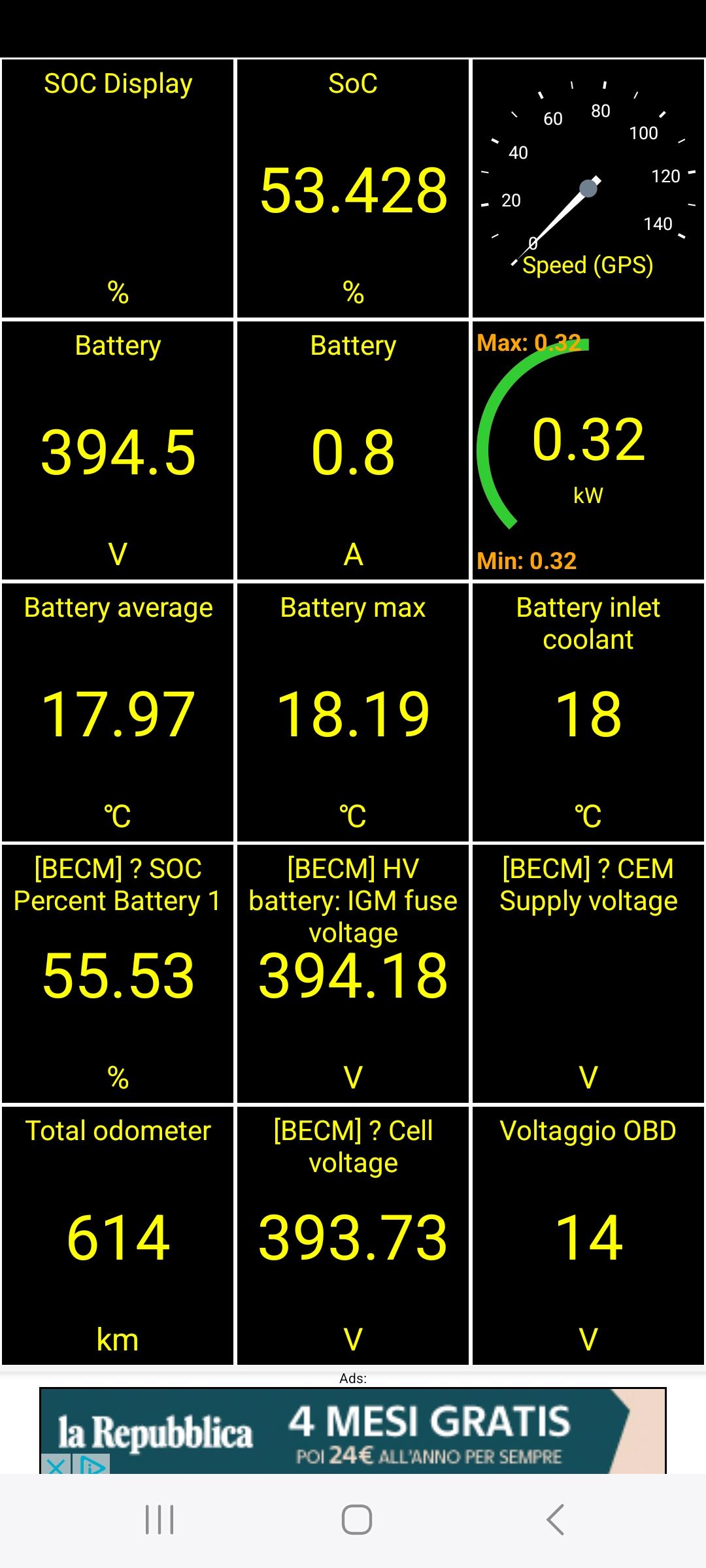

Comunque stimolato dalle vostre curiosità ho trovato un’app per leggere i parametri tramite ODB, comprese le temperature.
