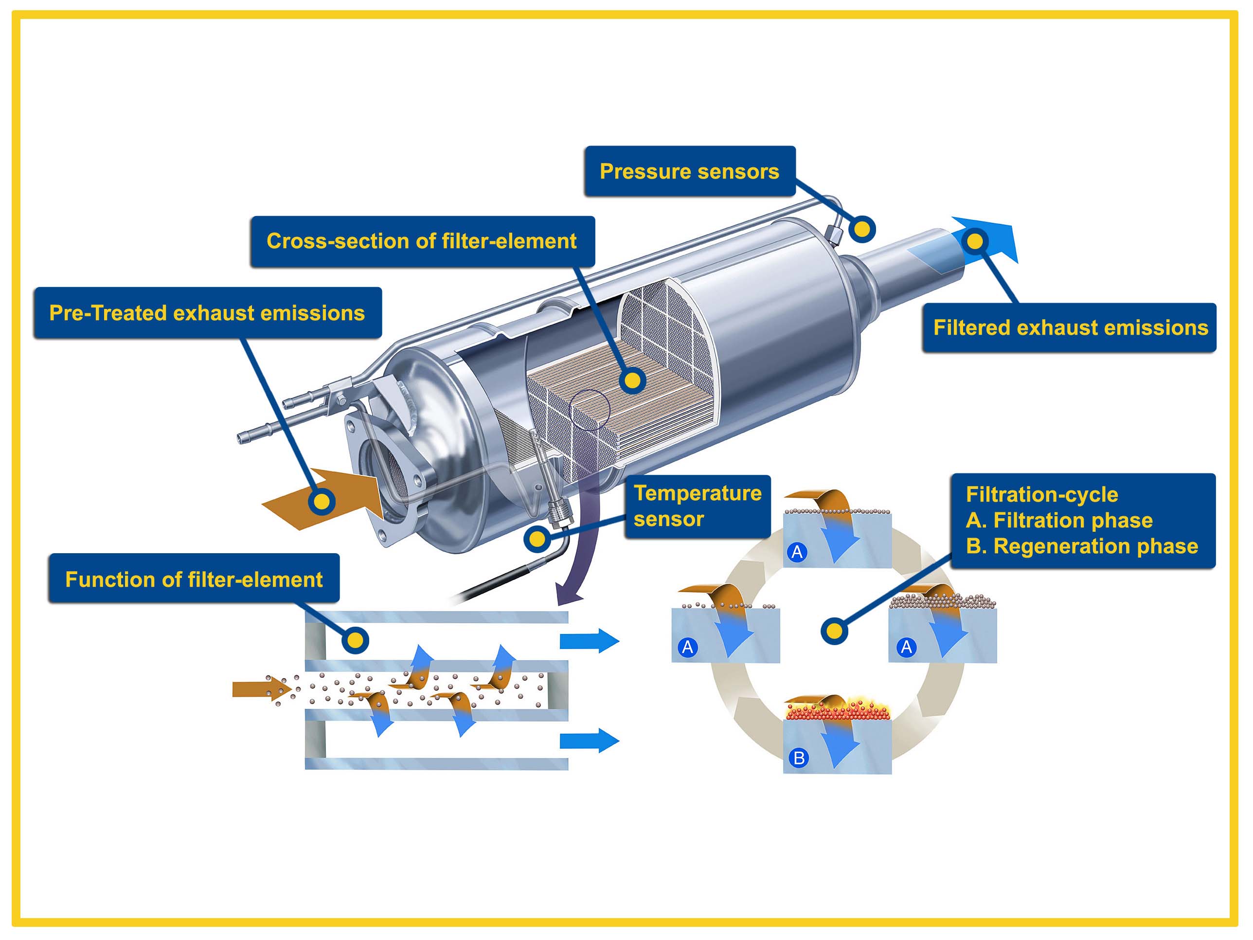

studio_funzionamento-filtri-antiparticolato-3-marzo-2016.pdf
56b9ef8a56836_Funzionamentofiltroantipar
56b9ef8bd66ab_Funzionamentofiltroantipar

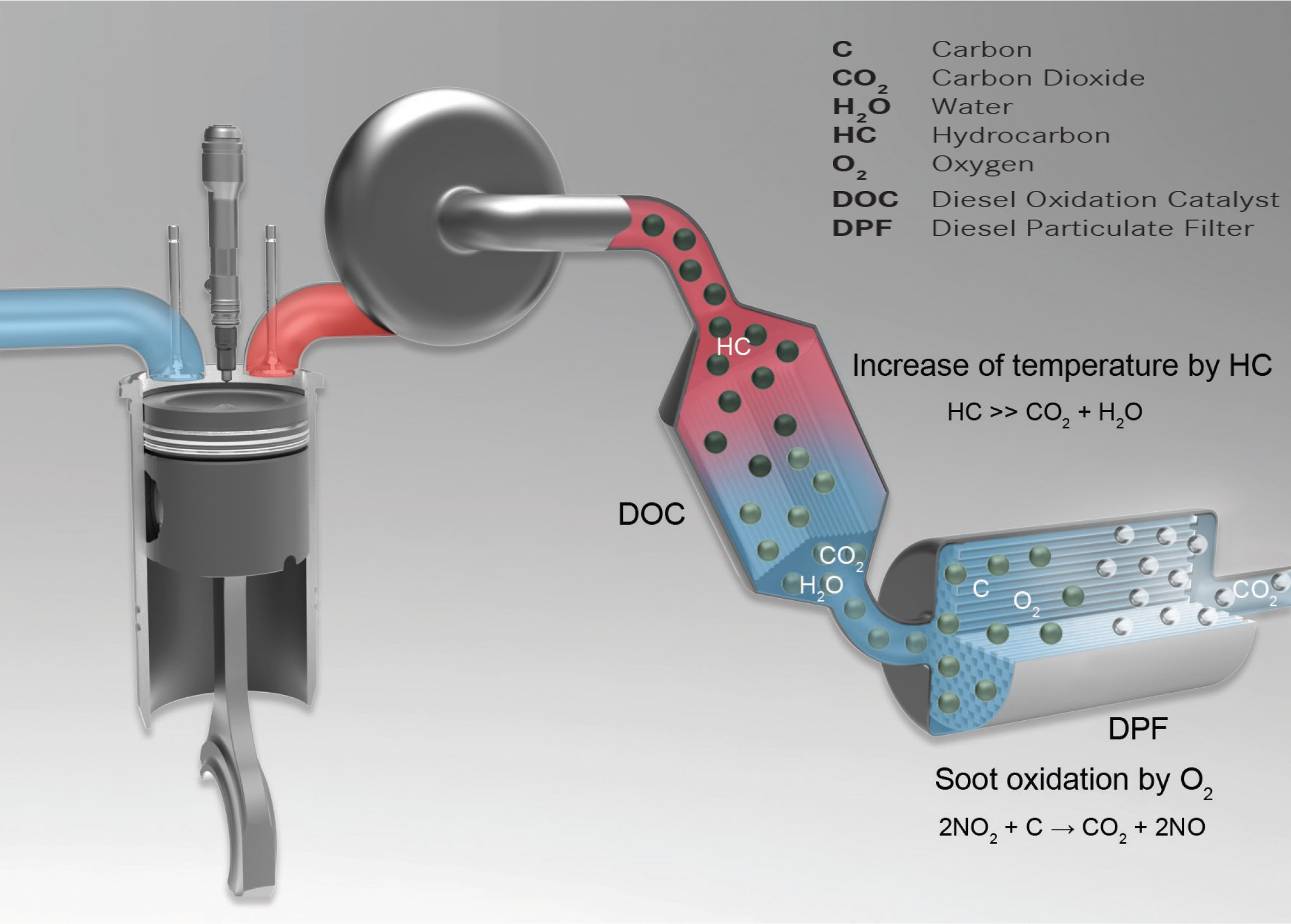

Le polveri accumulate non vengono "tritate", bensì ossidate (bruciate) secondo le seguenti reazioni chimiche: 1) gli atomi di carbonio si legano con una molecola di ossigeno (O2) ognuno e formano una molecola di CO2 (anidride carbonica); 2) gli atomi di idrogeno si legano con una molecola di ossigeno ogni quattro e formano due molecole di H2O (acqua, vapore acqueo).
Ovvio che il processo non sarà mai completo, o ideale. Quindi durante la rigenerazione, nell'atmosfera verranno immessi anche anche un minimo di residui carboniosi (fumo nero). Ma nel complesso questi saranno in quantità ben inferiore a quella che verrebbe immessa in atmosfera senza il filtro. Oltretutto immessi raramente e non con continuità, ed in situazioni in cui il veicolo sta viaggiando a velocità medio alta, quindi non in città, dove la concentrazione sarebbe ben più elevata.
Da segnalare che i DPF recenti sono a valle di un catalizzatore ossidante, che trasforma l’ossido di azoto presente nei gas di scarico in biossido di azoto: questo permette un'ossidazione continua del particolato grazie al biossido di azoto che si genera a monte. Il tutto a temperature relativamente basse, secondo le reazioni: 1) NO + 1/2O2→ NO2; 2) 2NO2 + 2 C → N2 + 2CO2.
Ecco che le rigenerazioni forzate diventano meno frequenti.
Non dimentichiamo che senza DPF, oltre al "classico" PM10, in atmosfera verrebbero immesse un quantitativo ben maggiore di nanopolveri, che i processi di combustione si generano comunque e SEMPRE.
Che poi il DPF abbia dato problemi tecnici (soprattutto nelle prime applicazioni), sono il primo a dirlo. Ma non facciamoci nemmeno coinvolgere nel cospirazionismo, che tanto va di moda.

Il filtro cattura residui carboniosi, cioè a base di carbonio, e idrogeno: sono idrocarburi. Sono quelli che sono sfuggiti alla combustione, che non è mai del tutto completa. La rigenerazione del filtro li ossida, vale a dire li brucia, facendo salire la temperatura del DPF. Di ossigeno ce n'è in abbondanza nello scarico (al contrario del ciclo Otto, il motore diesel non è stechiometrico e brucia in eccesso d'aria) e la combustione ha una reazione di ossidazione diversa a seconda dello specifico idrocarburo, ma il risultato netto è che:
- gli atomi di carbonio si legano con una molecola di ossigeno (O2) ognuno e formano una molecola di CO2;
- gli atomi di idrogeno si legano con una molecola di ossigeno ogni quattro e formano due molecole di H2O.
Anche questo processo sarà incompleto e resteranno altri residui carboniosi, ma in percentuale minima. Questo è il particolato che viene immesso durante la rigenerazione.
In ogni caso, l'eventuale CO prodotto viene trattato dal catalizzatore a valle.

Ci sono 3 tipi di FAP (o cmq io ero rimasto li...).
FAP aperto: riduce meno le polveri sottili ma non imprigiona tutto il particolato quindi non si deve pulire quindi non da nessun problema
FAP chiuso: più "serio" riduce molto di più il particolato. Quando è "pieno" di particolato la centralina avvia la cosidetta "rigenerazione". In pratica aumenta il carburante iniettato nelle camere di scoppio, si alza la temperatura dei gas di scarico, si alza la temperatura del sistema di scarico (FAP incluso) e l'alta temperatura brucia il particolato nel filtro pulendolo. I consumi aumentano un pochino, le prestazioni della vettura NON ne risentono per nulla.
Problema: quando si usa l'auto in autostrada/statale il regime motore è elevato e la rigenerazione ci mette meno a portarsi a termine e a raggiungere le temperature adatte quindi zero problemi. Se si usa SEMPRE in città o per brevi tratti la rigenerazione non riesce ad andare a termine, il filtro si intasa sempre più (avviamenti ripetuti aumentano molto il particolato che si deposita nel filtro) finché non è TROPPO pieno, si accendno le spie e devi andare in officina a fare una rigenerazione tramite i loro appositi computer collegati all'auto.
FAP chiuso con additivo (tipo auto PSA): c'è in più un additivo rilasciato quando si fa benzina che aiuta a bruciare il particolato a temperature minori, quindi la rigenerazione dura meno e inizia più alla svelta quando è necessaria. Molto ridotto il rischio che il filtro non riesca a pulirsi da solo rispetto ad altri modelli.
Cmq ultimamente aggiornamenti software vari di varie marche stanno risolvendo i problemi iniziali dei filtri "chiusi", che io sappia.
Cmq se si usa l'auto abbastanza per tragitti lunghi non si avranno MAI problemi di pulizia. Se invece si abita in centro a Milano e si usa l'auto solo per fare 9 Km la mattina e per fare l'aperitivo alla sera il rischio di vedere la spia accesa c'è e non è basso... Ma in quei casi fatemelo dire: "che cazzo avete preso un diesel a fare???" ;-)
Il tutto a spanne e raccontato con linguaggio approssimativo, non vogliatemene. ;-)
