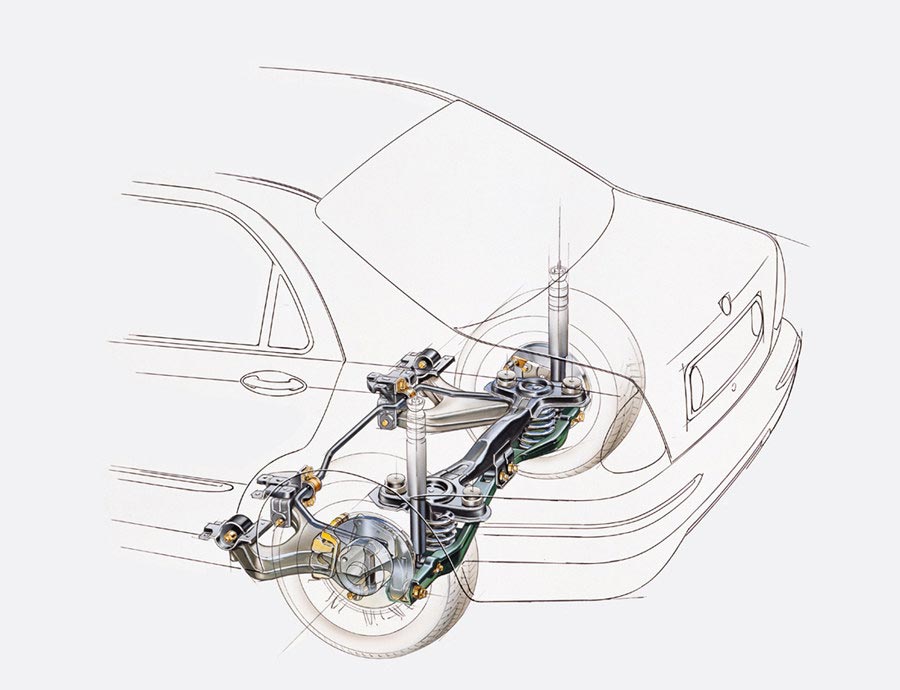

Con ogni probabilità per "braccioli" longitudinali si intendono i due elementi orizzontali che corrono dai mozzi verso la parte anteriore della vettura (appunto longitudinali).
In questa immagine (della sospensione post 159, nessuno scoop) si intravedono, disposti da destra in basso verso sinistra in alto, terminanti ciascuno in una piccola piastra triangolare color verde chiaro.
Luque, su un altro forum parlavi per le sospensioni posteriori con braccio longitudinale e collegamento braccio-ruota rigido, più aste per controllare gli angoli.
Non mi è chiaro il discorso sul collegamento "braccio-ruota rigido"... Cioè risulterebbe qualcosa di simile ad un interconnesso senza barra di torsione? Più le aste di controllo...
Fosse così sarebbe uno schema del tipo... :D
più che altro è il chiaro esempio di ennesima variazione sul tema di uno schema ben conosciuto e diffuso . Avevo il sospetto quando affrontai la questione poco tempo fa ,qui su autopareri,ma nessuna conferma precisa fino ad ora.
BLG stands for ‘Bracci Longitudinali Guidati’, or Guided Longitudinal Arm.This all-new design essentially consisted of a transverse arm, which was jointed along the centreline of the car, acting in concert with a conventional trailing arm;In practice, the system operates similarly to a MacPherson strut, but the length of the transverse arm ensures superior wheel control, as less camber changes are induced for the same amount of suspension travel compared with a normal strut arrangement.However, adopting such a system was not without cost and the drawback of BLG is the high unsprung weight of two main locating arms, a potential problem Lancia managed to resolve by manufacturing the arms out of aluminium.Furthermore, the setup offered packaging advantages, as the springs were located between the transverse
arm and the subframe, leaving the dampers occupying less space. Although a relatively complex system, the advantages were plain to see on the road, as at its launch the Lybra was praised for its excellent ride quality, a tribute to the abilities of Lancia’s engineers.
http://www.km77.com/marcas/lancia/lybra_00/lybrajtd_00p/gran/susptrasera.jpg
No, se prendi la sospensione posteriore 939 (c'è un link sopra) il montante posteriore su cui si avvita il cuscinetto è collegato al braccio longitudinale tramite boccole elastiche. Su 940 la sede del cuscinetto è ricavata sul braccio e dunque parlo di collegamento rigido (la sospensione ha meno gradi di libertà). Il BLG ed il Ponte torcente sono un altra cosa.
