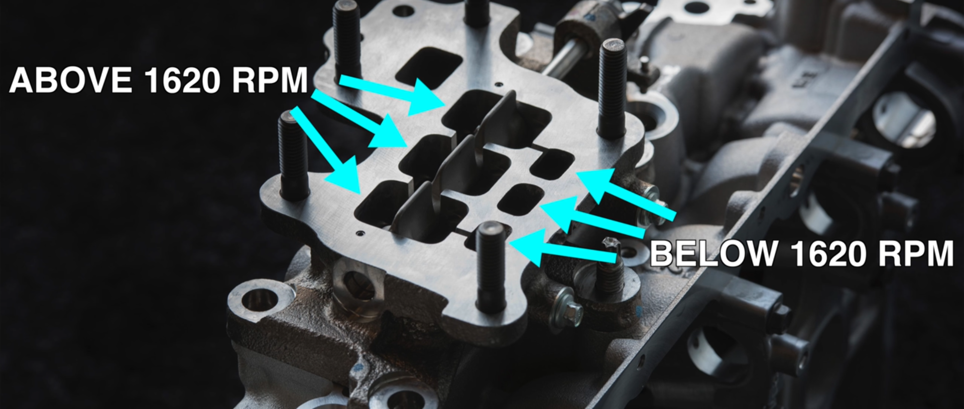

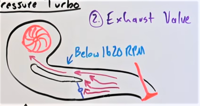

Molto interessante una delle soluzioni che Mazda utilizza per ridurre il turbo lag sul 2.5 turbocompresso
Si tratta di 3 "sportelli" che sotto i 1.650 giri, riducono la sezione dei gas di scarico in ingresso dal lato turbina, così da accelerare più rapidamente gas e girante, senza complicarsi la vita con tante palette variabili sulla chiocciola, visto che nei benzina la soluzione comporta l'uso di materiali particolari e costosi.
L'altra soluzione è la particolare configurazione dei collettori di scarico, che favorisce lo "scavenging". Ma qui ve lo spiega meglio lui:
