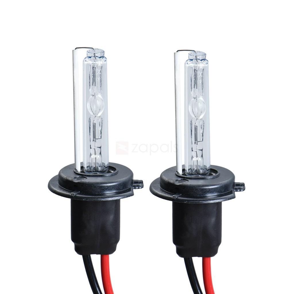

Insomma, in genere l'arco dello xenon credo sia più allungato, ergo più filiforme che puntiforme come il cortissimo filamento dell'alogena.
La scarica avviene in una pallina di vetro (o quarzo?) delle dimensioni grosso modo del filamento di una H7.

Insomma... Direi che sono entrambe puntiformi con approssimazione più che sufficiente per le dimensioni in gioco.
La posizione dipende da dove viene messa... Se la mettono nel punto del filamento va bene.

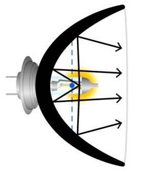

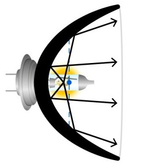

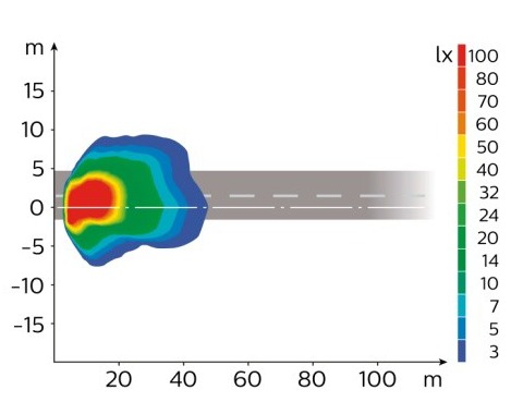

questo è preso da un sito della philips, guarda solo cosa cambia spostare di pochi mm la sorgente dal fuoco della parabola
РиÑÑнок 1. СÑÑоение каÑеÑÑвенной лампÑ, ÑоÑное ÑаÑположение ниÑи накаливаниÑ
РиÑÑнок 2. СÑÑоение некаÑеÑÑвенной лампÑ: ниÑÑ Ð½Ð°ÐºÐ°Ð»Ð¸Ð²Ð°Ð½Ð¸Ñ ÑаÑположена непÑавилÑно, коÑоÑкий ÑвеÑовой лÑÑ
РиÑÑнок 3. СÑÑоение некаÑеÑÑвенной лампÑ: ниÑÑ Ð½Ð°ÐºÐ°Ð»Ð¸Ð²Ð°Ð½Ð¸Ñ ÑаÑположена непÑавилÑно, оÑлеплÑÑÑий ÑвеÑ

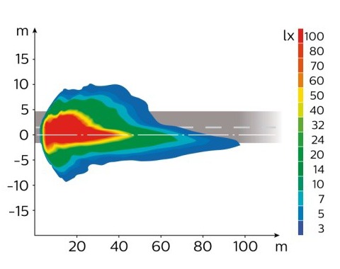

questo invece tra una loro lampada normale e una aftermarket di bassa qualità
РиÑÑнок 4. ÐÑвеÑение доÑоги каÑеÑÑвенной ÑÑандаÑÑной лампой H7
РиÑÑнок 5. ÐÑвеÑение доÑоги некаÑеÑÑвенной ÑÑандаÑÑной лампой H7
e stiamo parlando di due lampadine che da spente sono apparentemente uguali
pensa cosa può capitare con delle sorgenti con tipologie diverese
3 ore fa, Cosimo dice:

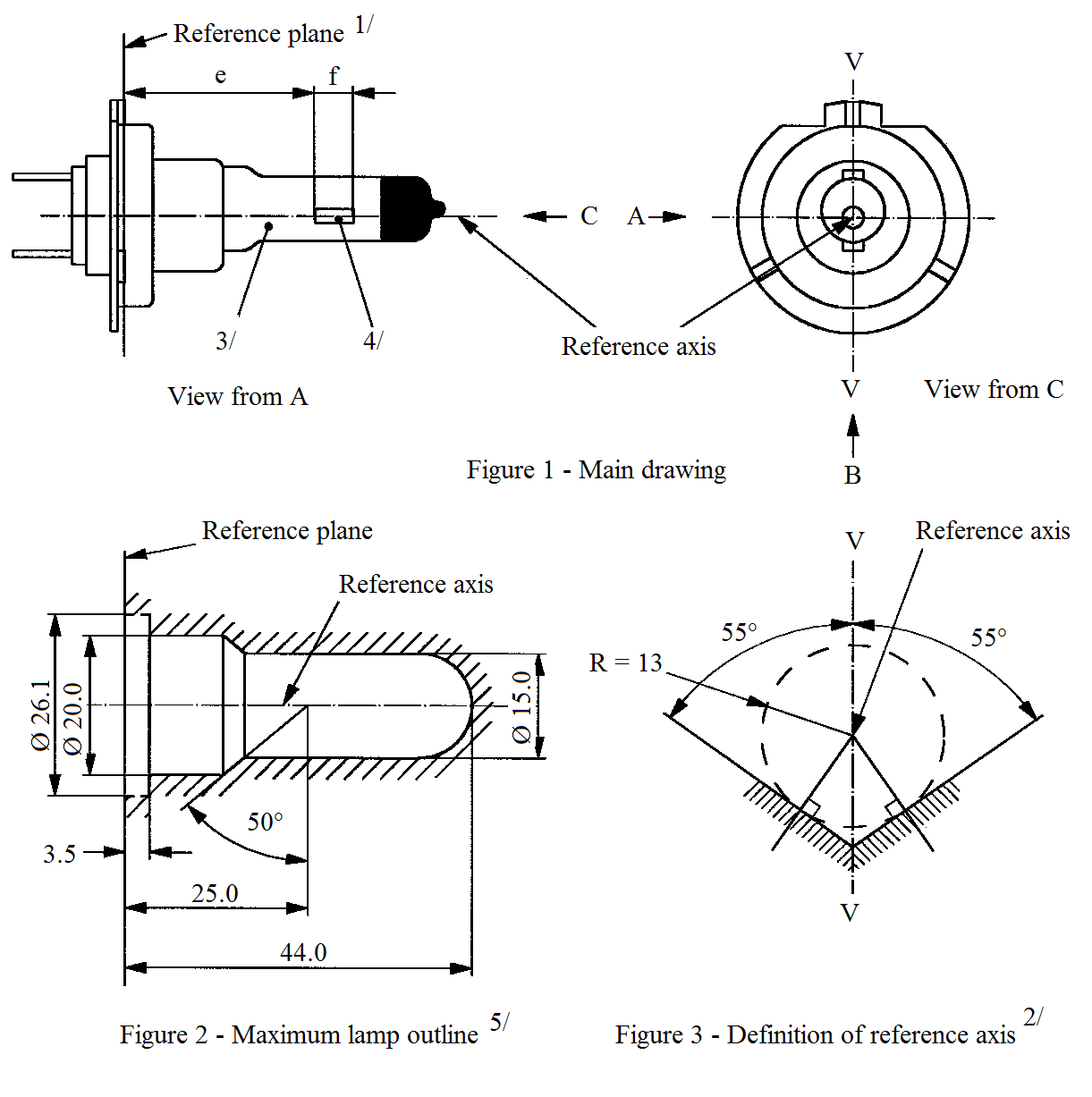

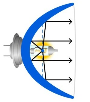

Esiste un volume tale che, se la sorgente ricade interamente in esso, il fascio è conforme. In questo esempio con il classico paraboloide, è il pallino blu centrato sul fuoco al finito del paraboloide stesso; il suo volume è normato nella specifica della lampada H7:
Qualunque sorgente che ricada interamente in tale volume genera un fascio potenzialmente conforme, indipendentemente dalla sua natura. Questo secondo le leggi dell'ottica geometrica, non secondo il regolamento che invece pretende che queste lampade siano a filamento. Da un punto di vista puramente ottico, l'effetto di una lampada conforme allo standard H7 ma non a filamento è lo stesso. Sintesi del mio discorso, perché mi sa che stiamo dicendo due cose diverse: se una lampada xenon o LED o a spada laser (oddio, laser magari no, ma per altri motivi) conforme a quello standard viene sostituita a una H7, non vedo motivi sensati per vietarla, purché venga sottoposta a test di conformità come le H7 a filamento. Ovviamente xenon fatti a cazzo, ma anche H7 fatte a cazzo allo stesso identico modo, fanno danno (sperimentato proprio ieri con la H7 omologata cambiata da mio padre: non è entrata perfettamente nella sede e il fascio illumina gli uccelli).
