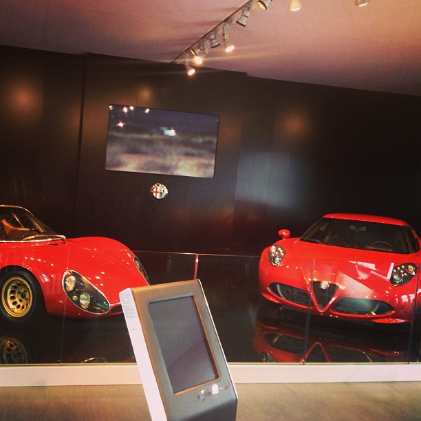

ma e' grande come la 33 stradale ,me la immaginavo più grande la 33
la 33 oltre che piccola è qualcosa di bassissimo, è impressionante. D'altronde era una supercar abbastanza estrema. Non vorrei dire una bestialità ma costava quasi una volta e mezza una miura. Se facciamo il paragone con l'aventador uscirebbe un prezzo sui 400k euri :shock:
se non erro ne hanno costruite 17 circa e il valore si aggira intorno ai 2.5 milioni non so quante ne sono rimaste in circolazione
