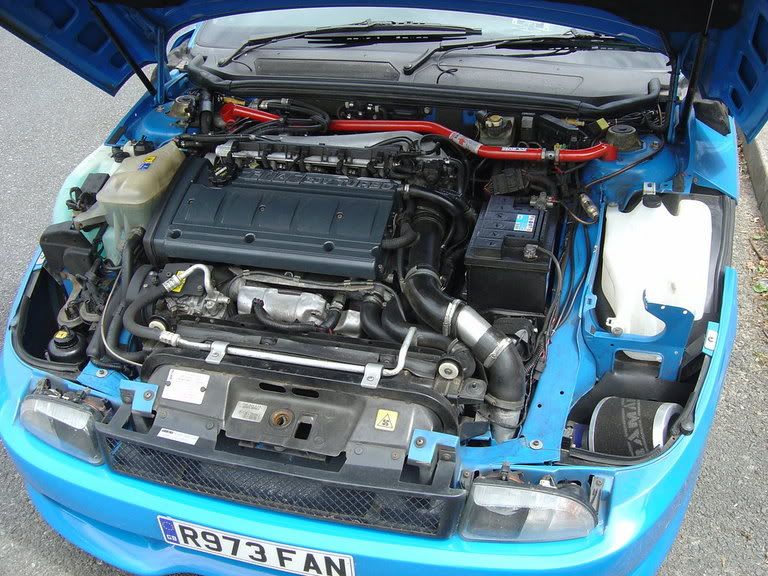

Nel nostro caso era di serie su una versione (infatti e' una duomi di bellezza, per non coprire il numero di telaio), ma nessuno ha mai capito se si possa mettere su altre versioni (meccanicamente IDENTICHE, ma sai, la buona vecchia burocrazia..)
03606e58.jpg~original
Vedrete.
per le duomi c'è anche il discorso impatto pedone. Sulla mia c'è di fabbrica, ma su altre versioni coeve no.
