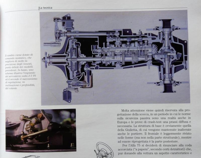

Stranamente il tanto criticato cambio dell'Alfetta aveva misurato tempi di cambiata inferiori a quello della 1750.
Lo han fatto una volta, specie il Ia-IIa, e poi avranno buttato il cambio.
Oppure sulla 1750 il tester era un reduce della grande guerra mutilato al braccio destro

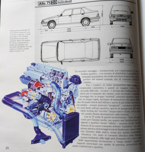

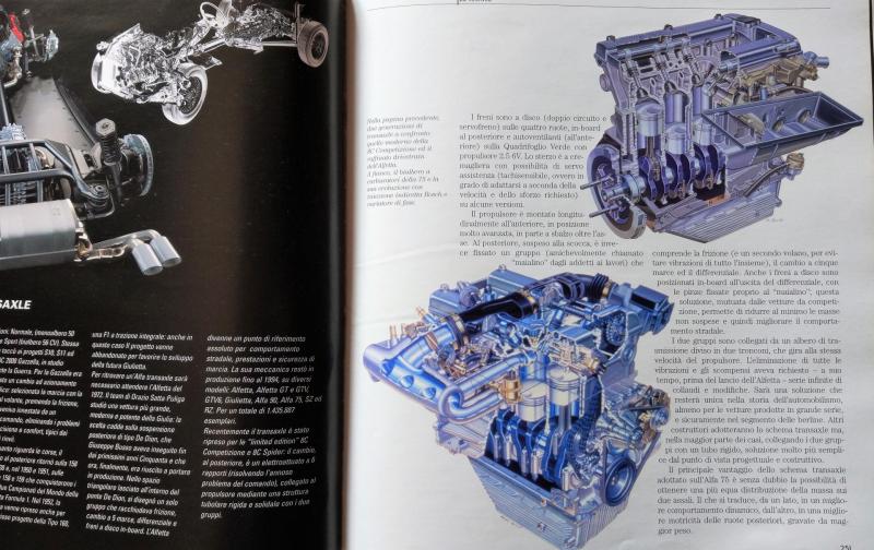

In riferimento al comando isostatico adottato sulla 75 di cui avevo parlato ieri.
12 minuti fa, TonyH dice:
Può essere:-D
Secondo me, specie se il cambio è in cattive condizioni, il 3a-2a è il più delicato
