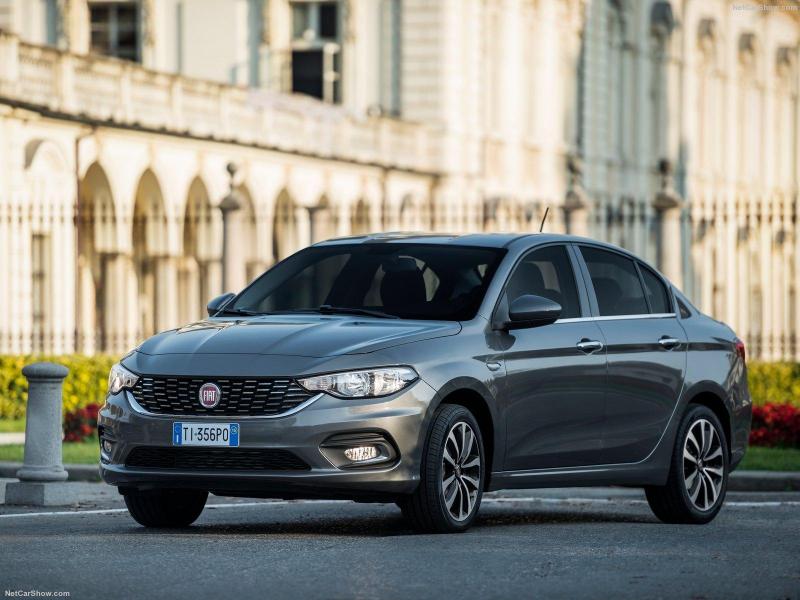

Ragazzi qualcuno riuscirebbe a trovare una foto della Giulia che abbia una prospettiva quanto più vicina a quest'immagine? Va bene anche una foto live.
Vi ringrazio in anticipo.
Fiat-Tipo_2016_1600x1200_wallpaper_03.th
