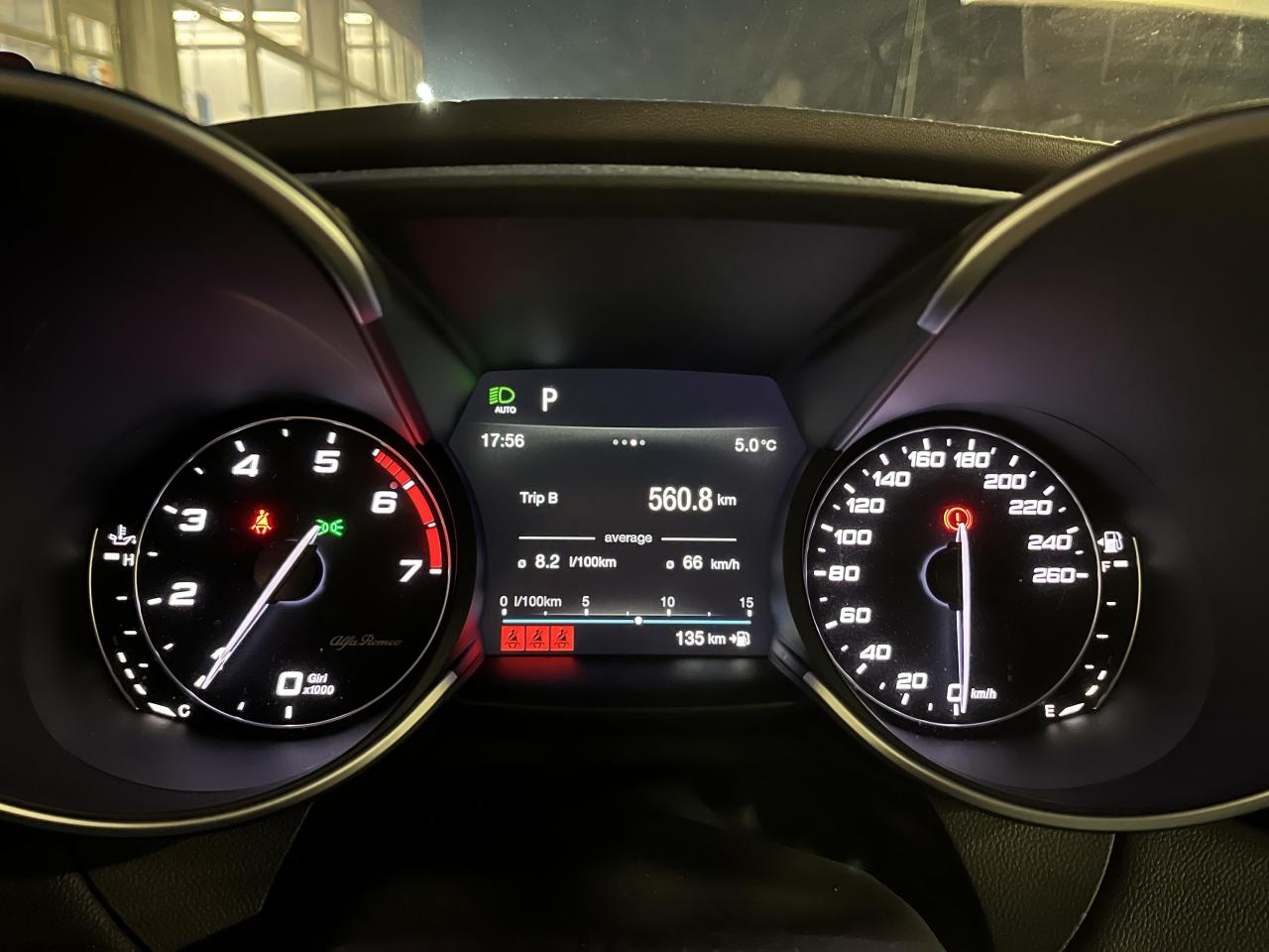

e la Giulia usandola per lo più in viaggi più lunghi ha un consumo di carburante onesto (media totale di 25’000km 9.1)

consumo più o meno come la mia

280 q4, ma in autostrada a velocità costante penso che i consumi siano effettivamente molto simili al 200cv
